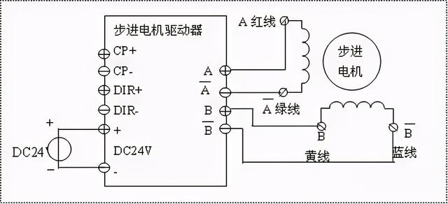

首先,我们来看看连接步进电机接线方法。

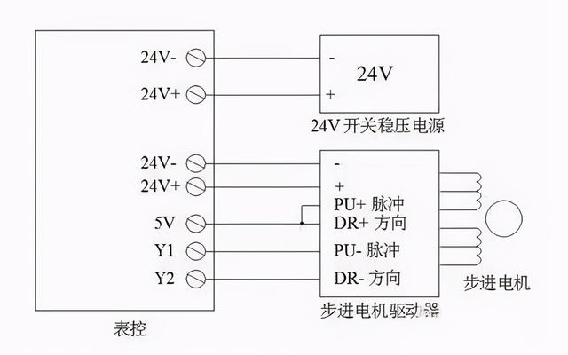

第二步,连接步进电机驱动器的电源,如果在我们的步进电机使用直流24V供电可以与表控共用一个开关电源来供电。
第三步,来看一下连接步进电机驱动器与表控的控制接线:
1、将步进电机驱动器脉冲输入信号和方向输入信号的正极连接到表控的5V端子
2、将步进电机驱动器脉冲输入信号的负端连接到表控的Y1输出端子上。
3、将步进电机驱动器方向输入信号的负端连接到表控的Y2输出端子上。
4、接下来就是设置步进电机驱动器的细分,一般可以放在8(1600)左右,通过初步调试后设置实际需要的细分。
5、设置步进电机的正转设置,参考设置,一行实现正转。X1是正转的启动开关。
6、步进电机反转的设置:X2是反向启动开关,Y1输出脉冲,Y2输出方向信号。两行实现反转动作。

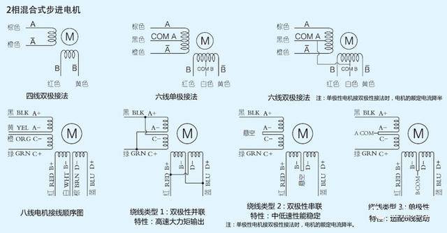

二相混合式步进电机+三相混合式步进电机+五相混合式步进电机接线图

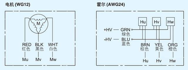

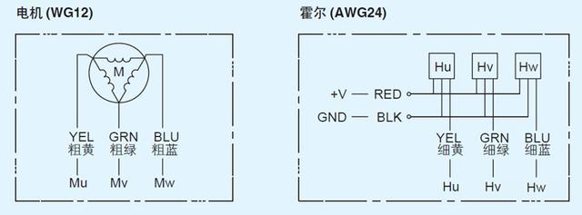

空心杯无刷电机接线图
工业级无刷电机接线图
