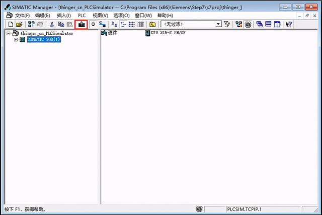

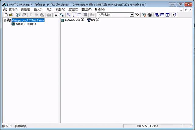

1、创建项目:使用STEP7创建一个PLC项目,取名thinger_cn_PLCSimulator,插入一个SIMATIC 300站点,如下所示:

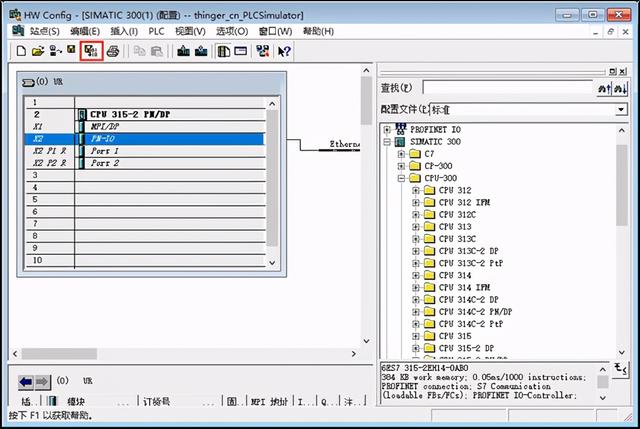

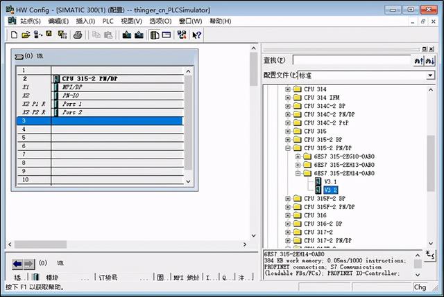

2、硬件组态:打开硬件组态,首先插入一个机架Rack,然后插入一个S7-300的CPU,最好直接选择带PN接口的,这里选择的是CPU 315-2 PN/DP,如下所示:

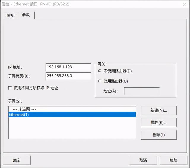

3、创建Ethernet:双击上图中的PN-IO,在弹出的窗体中,选择属性>>新建,然后将IP地址修改成192.168.1.123,这里的IP地址是自己设置的,只要和本机在同一网段即可。
4、编译保存:点击下图中的红框图标,将硬件组态编译并保存。

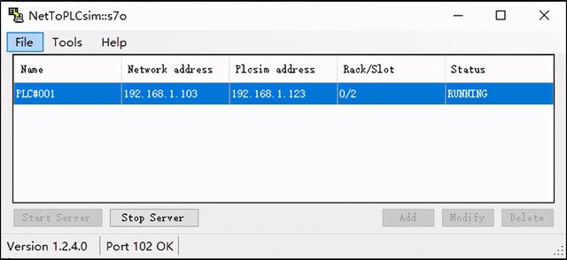

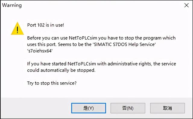

5、启动NetToPLCsim:以管理员权限运行NetToPLCsim,会弹出以下窗口,选择是即可。

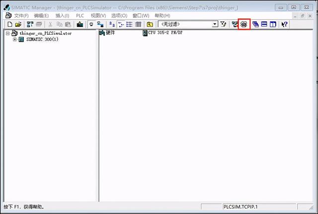

6、启动PLCSIM:在SIMATIC Manager窗体中,点击下图中的红框图标,启动PLCSIM,如果该图标为灰色,说明PLCSIM未安装。
7、下载PLC程序:在SIMATIC Manager窗体中,点击下图中的红框图标,下载PLC程序。

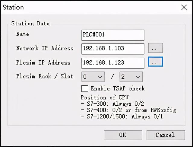

8、添加Station:回到NetToPLCsim软件中,点击Add,添加Station,如下图所示:
9、Start Server:在NetToPLCsim软件中,点击Start Server,如下图所示:

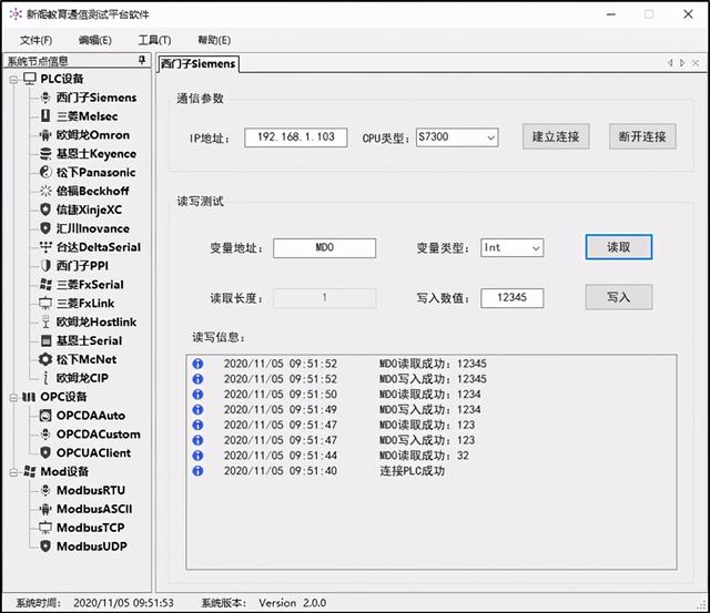

10、通信测试:按照以上步骤执行完成后,一个S7-300PLC的仿真环境就搭建好了,接下来可以进行通信,这里使用的是通信测试平台,设置IP地址为192.168.1.103,PLC类型选择300PLC,读取变量选择MD0(由于没有写任何程序,也没有创建DB块,所以就直接测试M存储区变量),类型选择INT类型,读取并写入数据,进行测试,结果如下所示:
特别注意:这里的IP地址要填写PC的IP地址,而不是PLC的IP地址。
