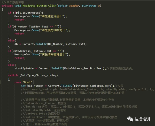

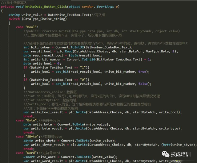

public object Read(DataType dataType, int db, int startByteAdr, VarType varType, int varCount)
public ErrorCode Write(DataType dataType, int db, int startByteAdr, object value)
上述两个函数无法完成位操作,请使用其他函数代替。
该函数在读取DInt(32位有符号整型)数据时出现问题,读取不了负数,负数时,值始终为-2147483648。
4、本程序中一次仅读取1个数据,实际应用中请按照S7.NET文档修改!

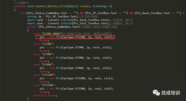

下面是PLC建立连接部分代码片段:
建立连接:
读函数:
写函数:

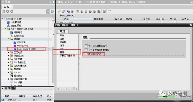

这里有一条非常重要的设置,之前忘记了,现在补上:如下图,1500或者1200编程的时候下图两个地方需要注意:
读写DB块的话下面这两个地方需要设置一下:
