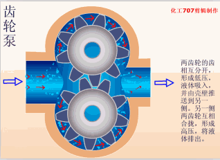

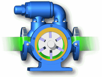

6. 另外,齿轮泵的吸油口大,排油口小,而齿轮液压马达的吸、排油口大小相同。
7. 齿轮马达的齿数比齿轮泵的齿数多。

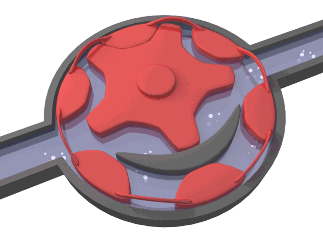

8. 叶片泵的叶片须斜置安装,而叶片马达的叶片径向安装;叶片马达的叶片是依靠根部的燕式弹簧,使其压紧在定子表面,而叶片泵的叶片是依靠根部的压力油和离心力作用压紧在定子表面上。

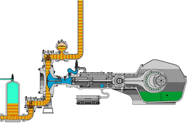

按结构分:柱塞泵、齿轮泵、叶片泵三大类。
按排量是否可调分:定量泵、变量泵。
按排油方向分:单向泵、双向泵。
按压力级别分:低压、中压、中高压、超高压泵。
齿轮泵:体积较小,结构较简单,对油的清洁度要求不严,价格较便宜;但泵轴受不平衡力,磨损严重,泄漏较大。
齿轮泵广泛地应用在采矿设备、冶金设备、建筑机械、工程机械、农林机械等行业。
叶片泵:分为双作用叶片泵和单作用叶片泵。这种泵流量均匀、运转平稳、噪音小、作压力和容积效率比齿轮泵高、结构比齿轮泵复杂。起重运输车辆、工程机械的液压系统中选用高压叶片泵。

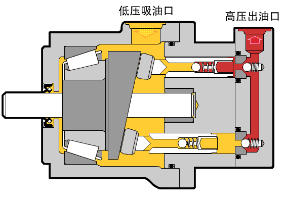

柱塞泵:容积效率高、泄漏小、可在高压下工作、大多用於大功率液压系统;但结构复杂,材料和加工精度要求高、价格贵、对油的清洁度要求高。骑车柴油机中常用柱塞泵来输送高压燃油。

轴向柱塞式马达容积效率高,调整范围大,且低速稳定性好,
