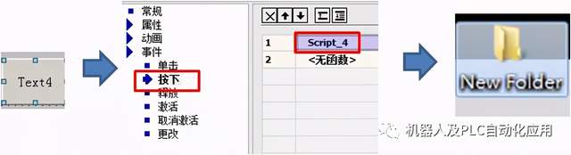

1.CreateFolder 创建文件夹
如果指定的文件夹已经存在,则会发生错误!
以下示例说明了“创建文件夹”方法的使用:
样例:
Dim fso, f
Set fso = CreateObject("Scripting.FileSystemObject") 激活创建功能
Set f = fso.CreateFolder("c:\New Folder") 建立文件New Folder
reateFolderDemo= f.Path
事例:
Dim fso, f
Set f = fso.CreateFolder("C:\Users\zs\Desktop\New Folder")

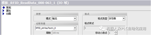

建立一个现实RFID读入信息的IO域,使用变量”RFID_strVisuText1_0”
变量与RFID 读取的DB块相关联

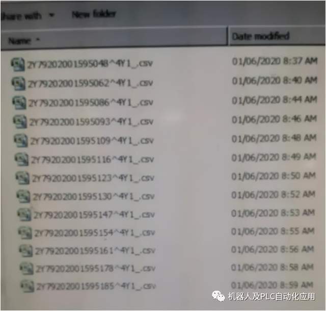

新建脚本CreateAfile
Dim MyFile 声明变量
Dim fso,f, ts, path 声明变量
path =“D:\test\” & SmartTags(“Detail_RFID\RFID_strVisuText1_0”) & “_” & “.csv” 写入变量信息
变量path里写入要存储的地址是“D:\test” ,文件名是变量FID_strVisuText1_0的显示值和文件属性.CSV
Set fso = CreateObject(“Scripting.FileSystemObject”) 标准语句
Set MyFile = fso.CreateTextFile (path,True) 启用生成文件
MyFile.WriteLine(“time :;” & CStr(DatePart(“h”,Time))&“:” & CStr(DatePart(“n”,Time))& “:” & CStr(DatePart(“s”,Time))&“ ” & CStr(DatePart(“d”,Date))& “.” & CStr(DatePart(“m”,Date))& “.” & CStr(DatePart(“yyyy”,Date))) 在生成的文件中写入的内容是系统时间
MyFile.Close 语句结束
通过对每一台车的记录,形成了一个车身数据库.
