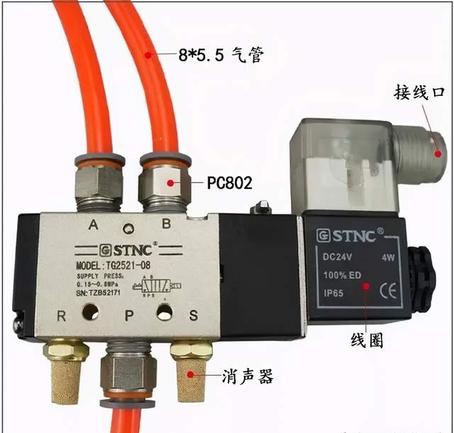

电磁阀线圈的额定电压有DC12V、DC24V、AC24V(50/60Hz)、AC110V(50/60Hz)、AC220V(50/60Hz)、AC380V(50/60Hz)。
一般在电气设计时要么采用AC220V(不需加装开关电源,成本低、线路简单而便于维护)、要么采用DC24V(常用的的安全电压、开关电源/电磁阀线圈都易于维修更换)。
