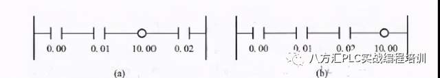

(2)梯形图的每一行都是从左母线开始,线圈接在最右边。触点不能放在线圈的右边,而在继电接触器控制电路中,触点可以加在线圈的右边,这在PLC的梯形图中是不允许的。如图1(a)表示。从图中不难看出编程者的意图是,当触点0.00、0.01、0.02都闭合时,线圈10.00被驱动得电。但在梯形图中由于触点不能与右母线相连,因此将图1(a)转换成图1(b)所示格式,既满足了程序的上述功能,又符合梯形图的编程规则。
图1线圈未与右母线(或触点与右母线)相连情况的转换
(a)不符合编程规格的梯形图;(b)符合编程规格的梯形图

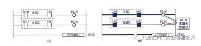

(4)同一编号的线圈在同一个主程序中连续使用两次称为同名双线圈输出。同名双线圈输出容易引起输出结果的不确定,编制程序时应尽量避免同名双线圈输出的情况,如何避免同名双线圈输出可以参考图3所示的方案。

图3同名双线圈输出及其解决方案
(a)原梯形图;(b)运行效果;
  在梯形图程序中一般应尽量避免同名双线圈输出,因为这样会造成输出结果的不确定,如图(a)所示为同名双线圈输出梯形图。在编程语法上,该梯形图并不违反规定,但在实际运行过程中,其结果有时会和编程者的期望大相径庭。不难看出(a)图中编程者的意图是,当支路1中的触点0.00、0.01都闭合时、或支路2中的触点0.02、0.03都闭合时、或两条支路中的所有触点都闭合时,线圈10.00都能被驱动。但在实际执行中,当触点支路1中的触点0.00、0.01闭合,而支路2中的触点0.02、0.03断开时,线圈10.00并不得电,结果如图(b)所示。这是因为PLC采用循环扫描的处理方式。在输入采样后,中央处理器对梯形图自上而下进行运算。在运算第一阶电路时,线圈10.00是被驱动得电的,但运算到第二阶电路时,线圈10.00因触点0.02、0.03断开而不被驱动。在I/O刷新时,以最后的运算结果为准进行输出,因而此时的线圈10.00是失电状态的。

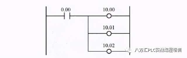

(7)同一程序中两个或两个以上不同编号的线圈可以并联输出,如图6所示。

图6不同编号的多个线圈并联输出

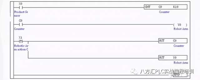

  在光电传感器检测到10个产品后,机械手将开始收拾行李。当完成动作,机械手和计数器将被重置。
  plc输入时所需的数
  X0–用于计数产品的光电传感器。在检测产品时,X0=ON。
  X1–机械手动作完成传感器。在完成填塞,X1=ON,。
  PLC输出所需的数
  Y0–机械手
  PLC计数器所需的数
  C0–计数器:16位上数(通用)
plc编程梯形图
PLC编程梯形图描述:
  当光电传感器检测到产品,X0从关闭变成打开。C0作一次计数,当C0达到10,常开触点C0关闭,Y0=ON,机械手开始收拾产品。
  当完成包装,检测机械手的传感器启动,X1从关闭变为打开,RST指令执行,Y0,C0重置,准备下次计数。
