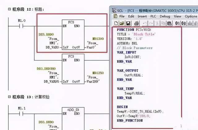

举个简单的例子,西门子的上升沿和下降沿需要使用带存储功能的变量作为中间变量,比如M点或者DB点,如果使用FC的temp变量就会出问题的。

6、对于经常调用的子程序,可以做成子模块,频繁调用。
