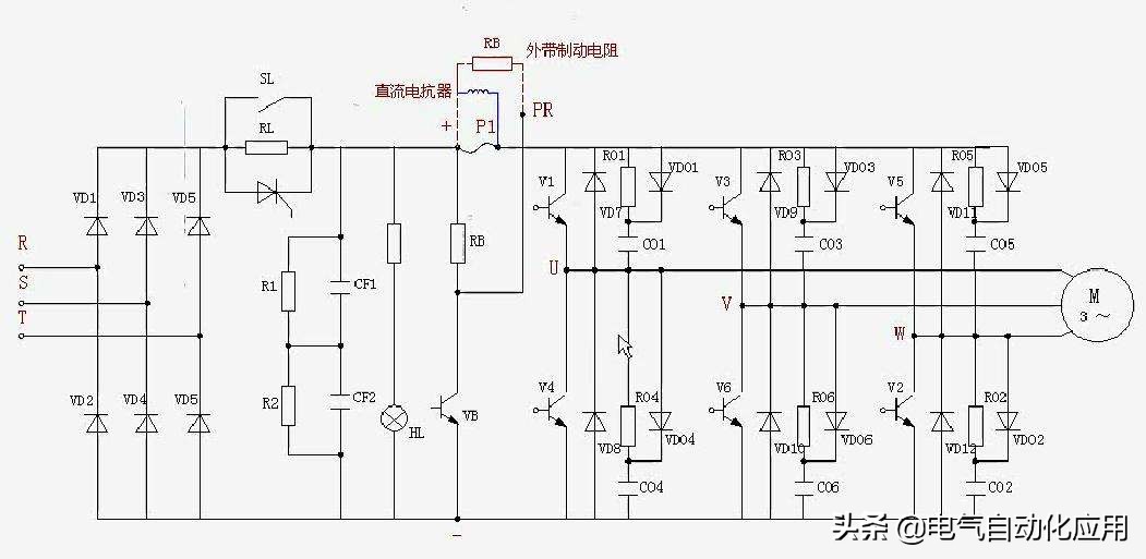

1、什么是变频器?
变频器是利用电力半导体器件的通断作用将工频电源变换为另一频率的电能控制装置。它主要由两部分电路构成,一是主电路(整流模块、电解电容和逆变模块),二是控制电路(开关电源板、控制电路板)。CPU就安装在控制电路板上,变频器的操作软件烧录在CPU上,同一型号的变频器软件是固定的,唯一例外的就是三晶变频器,软件可根据使用需求更改。
2、PWM和PAM的不同点是什么?
PWM是英文Pulse Width Modulation(脉冲宽度调制)缩写,按一定规律改变脉冲列的脉冲宽度,以调节输出量和波形的一种调值方式。
PAM是英文Pulse Amplitude Modulation (脉冲幅度调制) 缩写,是按一定规律改变脉冲列的脉冲幅度,以调节输出量值和波形的一种调制方式。
3、电压型与电流型有什么不同?
变频器的主电路大体上可分为两类:电压型是将电压源的直流变换为交流的变频器,直流回路的滤波是电容;电流型是将电流源的直流变换为交流的变频器,其直流回路滤波是电感
