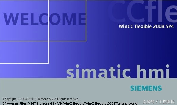

由于名称的原因,WINCC和SIMATIC WinCC Flexible可能会被误认为是同一个软件,但是这两个软件有很大的区别。
WinCC是一种复杂的SCADA(数据采集与监控)系统,用于高效控制自动化过程。它基于Windows平台,是用于计算机的组态软件,可实现过程可视化,能为各种工业领域提供完备的操作和监视功能,涵盖从简单的单用户系统,直到采用冗余服务器和远程web客户端解决方案的分布式多用户系统;WinCC的特点之一是开放性,它可方便地与标准程序和用户程序组合在一起使用,建立人机界面,满足实际需要。WinCC提供了丰富的选件,可以实现复杂的监控任务。WinCC可以实现归档,保存对用户有价值的数据。
WinCC Flexible是西门子人机界面的组态软件,是ProTool的后续产品。它可用于组态西门子所有新型的操作面板,也可以用于计算机;WinCC Flexible可以移植ProTool的项目,还可以通过选件实现OPC通信、远程诊断等功能。
WinCC和WinCC Flexible都可以在计算机上运行,以图形化的方式对现场的PLC进行监控,也都可以实现数据归档。但是WinCC的可扩展性比WinCC Flexible更强。
WinCC目前的最新版本是WinCC V7.4, WinCC Flexible目前最新的版本是WinCC Flexible 2008 SP4,其中文版是免费的,不需要许可证就可以使用。
