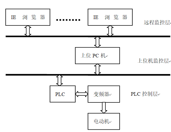

本系统的控制平台分为三层:PLC控制层、上位机监控层、远程监控层,如图1所示。

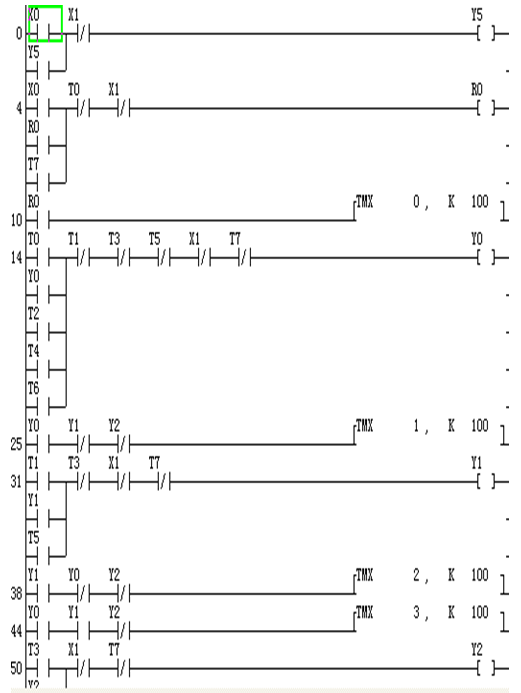

(1)八段速控制
八段速控制就是在变频器中设定八个频率,通过PLC的八个控制按钮输入分别控制一种频率输出,即实现一个按钮控制一种电机的转速。
具体实现过程如下:编写PLC梯形图程序使输出端子Y0~Y2的输出状态组合成八种状态,即000~111。每一种状态用一个控制开关控制,这样共有八个控制开关控制PLC 的Y0~Y2输出的八种状态。将PLC的三个输出端子与变频器的控制电路端子7~9依次相连。
通过对变频器P09、P32~P38参数的设定确定出各个状态输出频率的大小,这样就实现了每一个控制开关控制变频器的一种输出频率,将变频器与电动机连接起来,通过对八个控制开关的通断控制就实现了PLC对电机的八段速控制。PLC控制程序如图2所示。

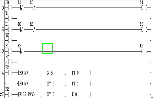

本控制方案采用PWM技术对电机进行控制,PWM控制技术以其控制简单,灵活和动态响应好的优点而成为电力电子技术最广泛应用的控制方式,也是人们研究的热点.由于当今科学技术的发展已经没有了学科之间的界限,结合现代控制理论思想或实现无谐振软开关技术将会成为PWM控制技术发展的主要方向之一.
本方案所要实现的功能是结合组态软件实现在上位机组态界面上输入一个频率来控制电机按这一频率来运行。具体实现过程如下,通过软件编程使PLC输出一路PWM脉冲,连接于变频器的控制电路端子的9号端子。改变PWM脉冲的占空比即可改变变频器的输出频率,这样我们就可以在组态软件中通过设定PWM脉冲的占空比来确定电机的转速。PLC控制程序如图3所示:

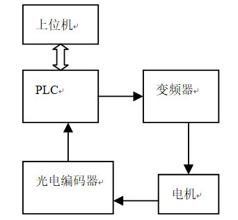

(3)采用光电编码器的闭环控制
本方案采用增量式光电编码器作为闭环控制的反馈输入,具体实现过程如下所示:PLC控制电机按一速度运转,用光电编码器检测电机当前转一圈所产生的脉冲数,将它传回给PLC。用PLC编程将脉冲数转换成电机的转速,然后与电机的预设值进行比较,若有偏差则通过PID算法将误差消除,使电机能按照预定的转速进行运转。本方案的硬件连接图如下图4所示:

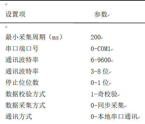

(3)建立MCGS与PLC之间通信连接,用松下编程电缆连接PLC与上位PC机。在组态软件的设备窗口中加入通用串口父设备及松下PLC,通讯设置如表1。
表1 通讯设置

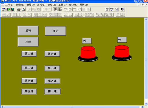

组态完成之后,进入运行环境就能实现对电机的上位机监控功能。监控画面如下图6、图7所示。
图6 八段速控制界面
