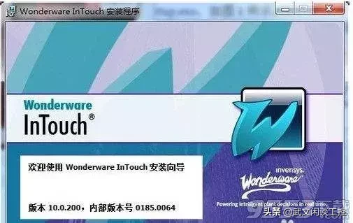

InTouch
InTouch组态软件是英国Invensys公司的子公司Wonderware公司的产品。Wonderware公司成立于1987年,是在制造运营系统率先推出基于Microsoft Windows平台的人机界面(HMI)自动化软件的先锋。世界第一家推出组态软件的公司。
InTouch包括三个主要程序,它们是InTouch应用程序管理器、Win-dowMaker和Window Viewer。此外,InTouch还包括诊断程序Wonder-ware Logger。
InTouch应用程序管理器用于组织您所创建的应用程序,也可以用于将Window Viewer配置成一个NT服务程序,为基于客户机和基于服务器的结构(C/S结构)。
WindowMaker是lnTouch的开发环境,在这个开发环境中可以使用面向对象的图形来创建富于动画感的触控式显示窗口。这些显示窗口可以连接到工业I/0系统和其他Microsoft Windows应用程序。
WindowMaker图形用户界面符合Windows 2000和Windows NT GUI标准。支持浮动和固定工具栏,遍布整个程序的鼠标右键菜单可快速访问常用命令,可提供1670万种颜色支持的可自定义调色板(颜色支持仅受显卡性能的限制)。
WindowMaker的应用程序浏览器,能提供了一种强有力的图形方法来浏览和配置InTouch应用程序。可以轻易地访问WindowMaker最常用的命令和功能,例如所有的Windows命令、所有的配置命令和所有的InTouchQuickScript编辑器。
此外,应用程序浏览器会显示所有安装的附加程序,例如SQL访问管理器、SPC Pro和配方管理器,并提供了一种可自定义的应用程序启动工具。
为了在HMI配置、I/0服务器配置和控制配置之间快速切换,可以配置应用程序浏览器来启动任何其他Factorysuite程序或者Windows程序。
Window Viewer是用来显示在WindowMaker中创建的图形窗口的运行环境。Window Viewer执行InTouch Quickscript执行历史数据的记录和报告、处理报警记录和报告,并且可以充当DDE和SuiteLink通信协议的客户机和服务器。
通过运用InTouch系统软件,您还可以创建强大的、功能齐全的应用理序,充分利用Microsoft Windows平台的关键功能,包括通用的ActiveX控件、OLE图形和网络等,InTouch软件可以通过添加自定义ActiveX控件、向导、常规对象以及创建InTouch Quickscript(开发语言)等来进行功能上的充分扩展。

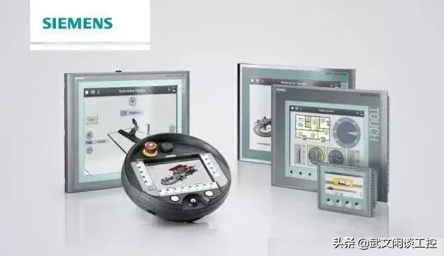

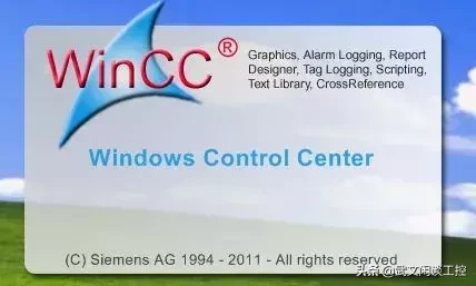

WinCC
WinCC组态软件是德国西门子公司的产品,它具有如下特点开放性和系统的稳定性,WinCC具有强大的脚本编程范围,包括从图形对象上单个的动作到完整的功能以及独立于单个组件的全局动作脚本。WinCC甚至在使用Windows API函数时,都可以在动作脚本中完成调用。
此外,集成的脚本编程包含了C翻译器和大量的ANSI-C标准函数。脚本的应用使得WinCC软件具有很强的开放性,但这也可能由于不正确的初始化指针或无休止的循环导致系统死锁和运行崩溃。
在使用的时候,请注意释放所分配的存储器,否则系统运行会越来越慢。从WinCC V6.0以上版本起,使用SQL Server2000作为运行系统的数据库。
最新版本的WinCC具有如下新特点:
①基本系统中的WinCC历史数据归档和长期归档服务器以很高的压缩比进行长期数据归档,具备数据导出功能和备份机制。
②对IT和商业集成进行了优化,集成了MicrosoftsQLServer2000数据库,增加了客户端的数据评估工具,增加了用于业务集成的开放式接口。
③系统中可以多达12台服务器和32个客户端,每台服务器都可以有自己的冗余服务器。
④提供了新的开放性标准,VBA、VisualBasic脚本、OPC、HAD、OPC A&E、OLE-DB等。
⑤增强了Web功能,可以在客户端上安装WebNavigator服务器。
⑥增加了新的可选件,WinCC/Dat@Monitor Web Edition(历史数据归档工具,支持报表发布和网页定制功能),WinCC/Connectivitypack(通过OPC、HAD、OPC A&E和OLE-DB访问WinCC数据库,使任何一台安装了Windows操作系统的计算机都可以通过Connectivity Station访问分布式系统的数据),Wincc/Industrial Data Bridge(通过标准接口交换WinCC数据),WinCC/SIMATIC Logon, WinCC/Audit和WincC/Electronic Signiture。
⑦改进了报表系统,具有更高的灵活性和开放性。
WinCC系统也是以实时数据库为核心,各种功能性数据存储都是围绕实时数据库展开的,比如历史数据库系统、报警系统、画面系统及组态数据库系统等。实时数据库通过通信驱动程序接口来与硬件设备进行通信,形成了功能强大的WinCC组态软件。
工程师通过组态编辑器把系统中的各种标签信息整理到数据库中,配置好每个标签的各种属性,如是否是报警点、是否是趋势点等。
该数据库与实时数据库建立对应关系,实时数据库通过通信驱动接口读取需要的数据并产生记录信息,当系统在线运行时,各种服务进入工作状态,报警服务从实时数据库中取得报警信息,然后记录到消息库中,趋势服务从实时数据库中取得趋势标签信息记录到趋势库中,监控画面通过图形系统取得实时数据库中对应标签的信息,人机交互设备通过图形系统把控制指令发送到实时数据库中,再通过通信驱动接口传送到硬件设备,完成控制操作目的。报表服务是建立在报警服务和趋势服务之上的,某些功能也允许直接从实时数据库中取得信息。
