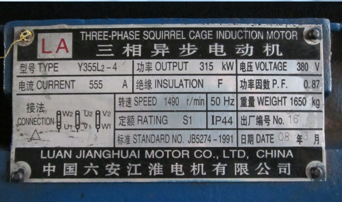

电机铭牌就像我们的身份证,从铭牌中就能读出电机的性能以及适用的场景,无论是选购电机还是维修电机都需要铭牌参数的支持,下面就一起走进电机参数的世界吧。
以这个电机名牌为例
电机铭牌样式
眉头、眉尾
上下两个黑框部分所描述的是该电动机的名称、厂家、英文名等,左上角“LA”为名称简称,上半部分英文为电动机英文翻译,下部分英文为生产厂家公司名称翻译。

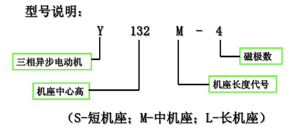

型号
1、型号Y
电机铭牌中不同字母代表了不同的电机型号以及运行方式,其中Y代表异步电动机、T代表同步电动机、TF代表同步发电机、Z代表直流发电机、ZF代表直流发电机,其中Y还带有附属字母,比如YB、YR等,每个字母的含义都不相同,名称代号也进行了新老更替。
新老代号区别
2、型号的含义
把型号Y355L2-4带入下面公式中就可以知道该电机型号的具体信息
其中Y-代表三相异步电动机;
355-代表机座中心高度为355(MM);
L-代表长机座,L2代表L型铁芯中的第二种规格;
4-代表磁极对数,为4极电动机,2对磁极。

1、电压:380V(U)
电压标定值为380V,代表该电机为三相电机,只有给端子排接通三相电且线电压值380V(原则不超过±5%)就可以保证电机正常启动,平稳运行。
电压表标定值为380V/220V时,表示电机有两种接法,定子绕组做△连接时,电机额定电压是220V,当定子绕组做Y型连接时,电机额定电压是380V。
2、电流:555A(I)
铭牌中电流标定值为555A,表明电动机在额定电压和额定输出功率时,定子绕组的线电流(额定状态)。
当Y型连接时,线电流等于相电流,当三角形连接时,线电流等于√3倍的相电流。
3、功率:315KW(P)
铭牌中功率标定值为315KW,表明在额定状态下该电机的输出的功率值,由于电机都会有功率损耗,也就是输入功率和输出功率不对等。

4、功率因数:0.87(cosψ)
由于电动机为感性负载,每相的相电压超于相电流一个ψ角,cosψ就是这个电机的功率因数,目前提高功率因数也是一个难题。

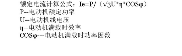

功率和电流电压的关系
上图中是各个参数之间的换算关系,把这个电机的电气参数值代入公式中,可以计算出功率值317.8KW,由于没有标注效率值,这个数值符合功率标定值。
5、频率:50HZ
国内异步电机的频率要求为50HZ,即一秒钟的周期内变化次数为50次,单位为f,目前世界上只有两种频率50HZ、60HZ。

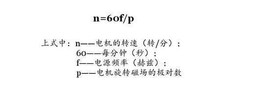

6、转速:1490r/min
额定转速表示电机在额定状态下每分钟转动的速度,用符号n表示,其中三相电机的转速趋于同步转速,根据计算公式可以计算出电机的磁极对数。
转速和磁极对数的关系
把电机参数代入计算公式,可以计算出p=2,也就是2对4个磁极,符号磁极对数标定值。

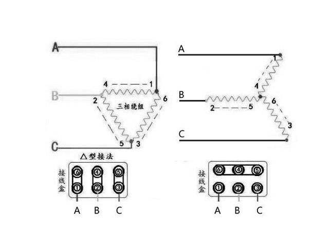

7、接法△
接法是电动机三相绕组的连接方式,从电机接线盒中引出6根线,分别为U1V1W1,U2V2W2(部分使用ABC标注),通常把4KW以上的电机接成三角形,4KW以下的电机接成星形,其中需要降压启动的是先接成星形再接成三角形。
△-Y接法详解

1、定额:S1
定额也叫工作制,是指电机在额定工作情况下允许的循环时间,也就是持续运行时间和周期,一般有S1持续运行、S2短时间运行、S电机间歇运行三中运行方式

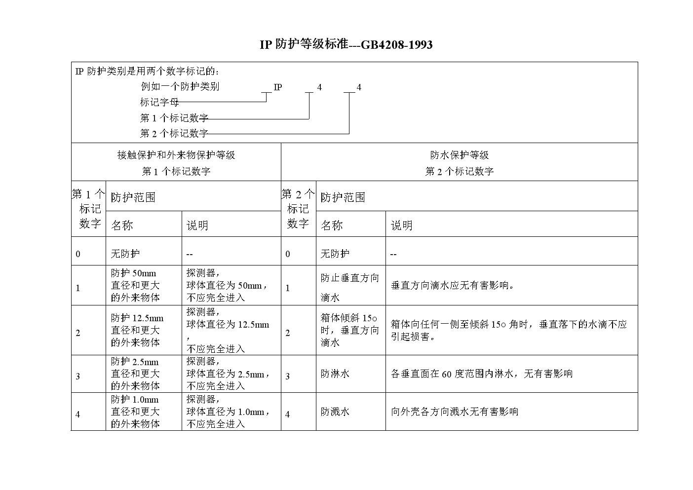

2、电机绝缘防护等级:IP44
其中IP为Insulation protection(绝缘防护)的缩写,44为等级代号,第一个数字4表示防护固体进入内部的等级,第二个数字表示防护液体进入内部的等级。
具体可参照下表:
IP绝缘等级防护表
出厂编号、日期、标准
这些参数就是这个电机的“出生年月”信息,其中标准就是整个电机设计、运行、接线等严格参照依据,出厂编号是工厂出厂以后携带的编号信息。
