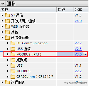

TIA V13 SP1版本软件中提供了2个版本的Modbus RTU指令:
图1. 两个版本Modbus RTU指令
早期版本的Modbus RTU指令(图1. 中 MODBUS (V2.2))仅可通过CM1241通信模块或CB1241通信板进行Modbus RTU通信。
新版本的 Modbus RTU指令(图1. 中 MODBUS(RTU) V3.0)扩展了Modbus RTU的功能,该指令除了支持CM1241通信模块、CB1241通信板,还支持 PROFINET 或 PROFIBUS 分布式 I/O 机架上的PTP通信模块实现Modbus RTU通信。
新版本 Modbus RTU指令所支持的PTP模块如下图2.所示:
图2. 新版本 Modbus RTU指令所支持的PTP模块 新版本Modbus RTU指令的使用

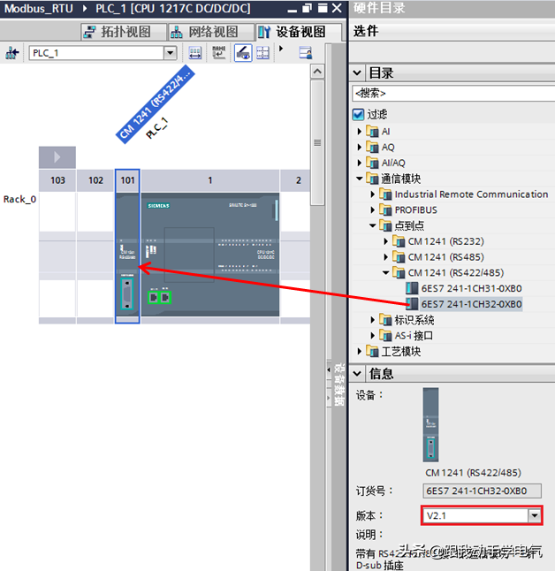

a.组态CM1241 RS422/485模块
打开设备视图,添加S7-1200CPU,并在硬件目录里找到“通信模块”→“点到点”→“CM1241(RS422/485)”,拖拽此模块至CPU左侧即可,如下图4.所示:
图4. 添加 CM 1241 RS422/485模块
注意:
固件版本>=V2.1 的CM 1241 RS422/485模块,才支持新版本Modbus RTU指令。

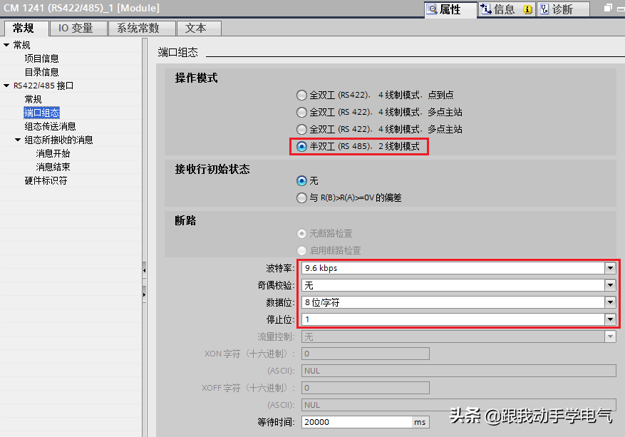

接下来,在“设备视图”中用鼠标选中CM1241(RS422/485)模块,在“属性”→“端口组态”中配置此模块硬件接口参数,
本例以传输率=9.6Kbps,奇偶校验=无奇偶校验,数据位=8位字符,停止位=1为例。如CM 1241 端口组态设置如下图5.所示:
图5. CM1241 RS422/485 模块端口组态

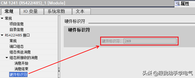

最后在“硬件标识符”里确认一下硬件标识符为269(该参数在程序编程中会被使用),如下图6.所示:
图6 硬件标识符

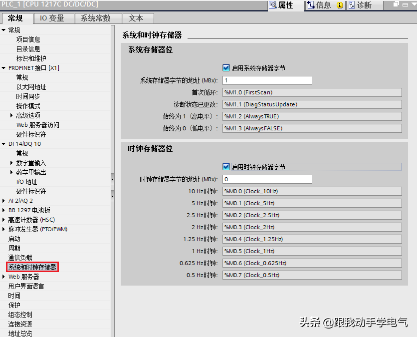

另外,S7-1200 还提供了系统和时钟存储器功能,为了便于后续指令,建议使能该功能。在CPU “属性”→“常规”→“系统和时钟存储器”使能系统和时钟存储器功能,如图7. 所示。
图7. 系统和时钟存储器功能

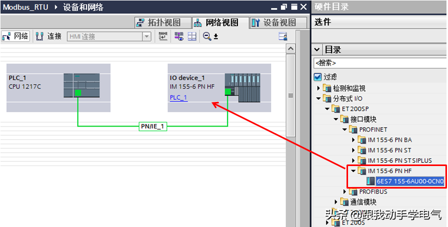

b.组态ET200 SP CM PtP 模块
(1)、插入一个ET200SP分布式站点。
打开网络视图并拖入一个ET200SP站点,并将其分配给相应的IO 控制器(本例CPU1217C 为 IO 控制器),如图8.所示。
图8. 插入ET200SP站点
(2)、组态ET200SP 站点。
在ET200SP的"设备视图"环境下,为ET200SP 站点添加信号、通信模块和服务器模块,在本例中只添加了CM PTP模块和服务器模块。
注意:
ET200SP站点中,服务器模块是必须组态的。服务器模块随接口模块一起采购,无需单独购买。
ET200SP接口模块需要为其分配IP地址和Device Name, 有关ET200 SP 分布式IO 组态详细步骤,请参考《ET200 SP 使用快速入门》,本例不再描述Profinet IO通信的相关设置与步骤。

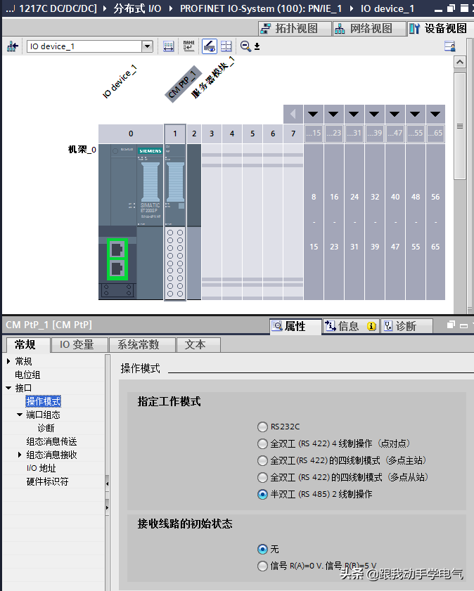

在ET200SP"设备视图"中用鼠标选中CM PTP,在“属性”→“常规”→“接口”→“操作模式”中配置此模块硬件接口参数,
本例设定“指定工作模式":"半双工(RS485)2线制操作";"接收线路的初始状态":"无"。如下图9.所示:
图9. CM PTP 操作模式

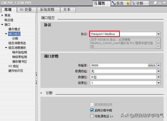

接下来,在“属性”→“常规”→“接口”→“端口组态”中配置此模块端口组态参数,
本例设定"协议":"Freeport/Modbus";"端口参数"设置:传输率=9.6Kbps,奇偶校验=无奇偶校验,数据位=8位字符,停止位=1为例。端口组态设置如下图10.所示:
图10. CM PTP 端口组态

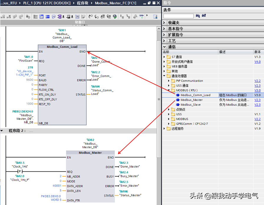

Modbus RTU主站编程需要调用Modbus_Comm_Load 指令和Modbus_Master 指令,其中Modbus_Comm_Load 指令通过 Modbus RTU 协议对通信模块进行组态,Modbus_Master 指令可通过由 Modbus_Comm_Load 指令组态的端口作为 Modbus 主站进行通信, Modbus_Comm_Load 指令的 MB_DB 参数必须连接到 Modbus_Master 指令的(静态)MB_DB 参数。
本例中分布式机架ET200SP 中 CM PTP 模块作为Modbus RTU主站,其相关编程步骤如下:
(1)、OB1 中插入一个FC函数,并在函数中拖入Modbus_Comm_Load 指令和Modbus_Master 指令。如图11. 所示
图11. 拖入Modbus RTU 主站指令

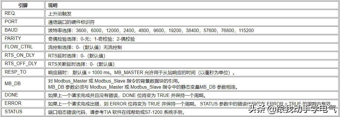

Modbus_Comm_Load指令各参数意义如下表1所示:
表1 MB_COMM_LOAD指令参数意义

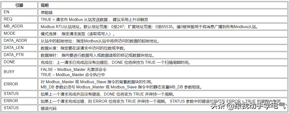

Modbus_Master指令各参数意义如下表2所示:
表2 Modbus_Master指令参数意义

①Modbus_Comm_Load指令不建议在启动组织块OB100中调用,建议在OB1中调用。Modbus_Comm_Load指令在OB1中调用时,其输入位“REQ”需使用上升沿触发,本例中该输入位采用 “FirstScan” 系统存储器位。

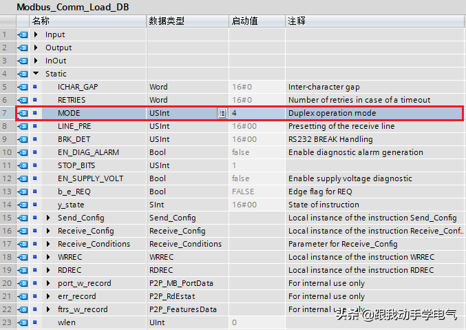

②Modbus_Comm_Load指令背景数据块中的静态变量“MODE”用于描述PTP模块的工作模式,有效的工作模式包括:
  • 0 = 全双工 (RS232)
  • 1 = 全双工 (RS422) 四线制模式(点对点)
  • 2 = 全全双工 (RS 422) 四线制模式(多点主站,CM PtP (ET 200SP))
  • 3 = 全全双工 (RS 422) 四线制模式(多点从站,CM PtP (ET 200SP))
  • 4 = 半双工 (RS485) 二线制模式
该静态变量“MODE”默认数据为0(RS232 全双工模式),需要根据CM PTP模块实际组态修改该数值,本例中CM PTP模块工作在RS485半双工模式需要将该数值修改为4,如图12.所示。
图12. Modbus_Comm_Load背景数据块静态变量“MODE”修改为4

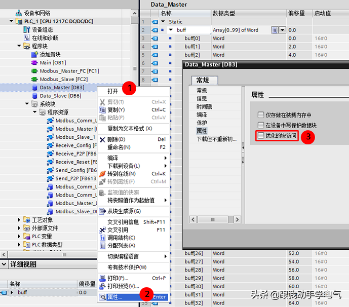

③Modbus_Master指令的“DATA_PTR”参数用于指向要进行数据写入或数据读取的数据区域地址,该数据区域支持优化访问的数据块或者非优化(标准的)数据块,建议采用非优化访问的数据块。
本例中使用的数据区为非优化访问的数据块,在数据块的属性中取消“优化的块访问”即可将数据块修改为非优化访问的数据块(鼠标右键数据块,选择“属性”,取消“优化的块访问”),如图13. 所示。
图13. 设置数据块为非优化访问

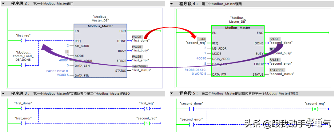

④当Modbus RTU网络中存在多个modbus RTU从站或一个modbus RTU从站同时需要读操作和写操作,则需要调用多个Modbus_Master指令,Modbus_Master指令之间需要采用轮询方式调用。
下图14. 用于描述两个Modbus_Master指令轮询调用的方式。
图14.Modbus_Master轮询调用方式

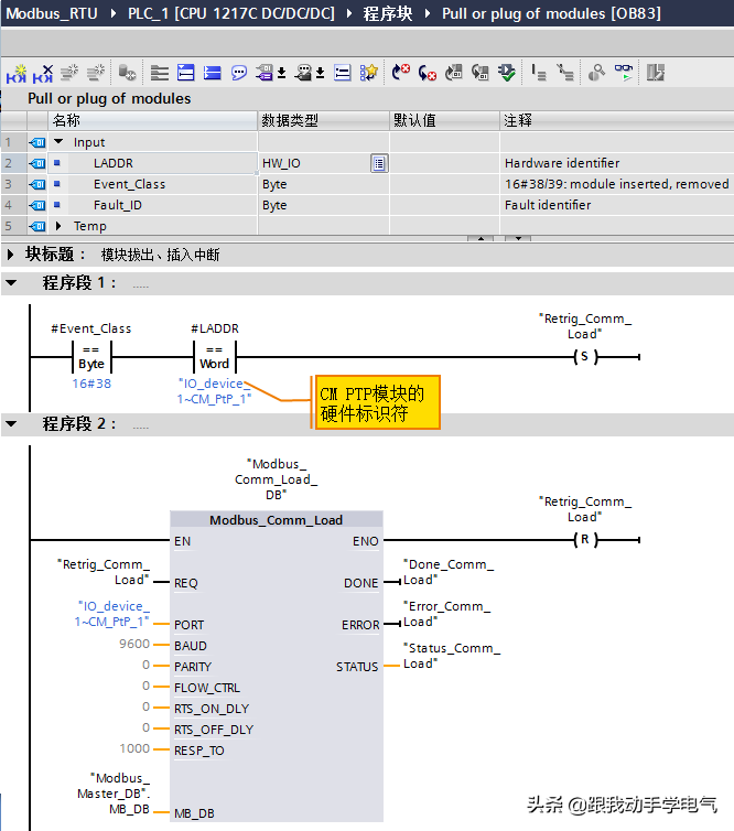

(2)、插入"Pull or plug of modules" 中断OB83。
本例中Modbus RTU主站模块安装在分布式IO站点上,因此程序中需要考虑分布式IO站点故障、CM PTP 模块插拔模块等故障。
分布式IO站点中插出、拔入模块时,操作系统都会调用一次OB83。通过OB83接口区的输入变量“16#Event_Class”判断故障的模块和类型:事件类型16#39表示模块被拔出,事件类型16#38表示模块被插入。
CM PTP 模块被重新插入的时候,需要在中断OB83中调用Modbus_Comm_Load 指令对通信模块进行重新组态,如图15. 所示。
图15. OB83中再次调用Modbus_Comm_Load 指令
注意:
①OB83 中调用Modbus_Comm_Load指令的背景数据块需要与OB1中调用的Modbus_Comm_Load指令的背景数据块相同。
②CM PTP模块的硬件标识符也可以在"PLC变量"--->"系统常数"中查询,如图16. 所示。
图16. 系统常量

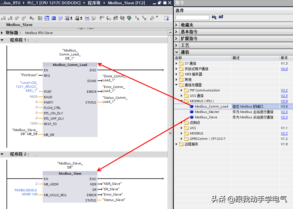

b.Modbus RTU 从站编程
Modbus RTU从站编程需要调用Modbus_Comm_Load 指令和Modbus_Slave 指令,其中Modbus_Comm_Load 指令通过 Modbus RTU 协议对通信模块进行组态,Modbus_Slave 指令可通过由 Modbus_Comm_Load 指令组态的端口作为 Modbus 从站进行通信, Modbus_Comm_Load 指令的 MB_DB 参数必须连接到 Modbus_Slaver 指令的(静态)MB_DB 参数。
本例中CPU 机架CM1241 RS422/485作为Modbus RTU从站,其相关编程步骤如下:
OB1 中插入一个FC函数,并在函数中拖入Modbus_Comm_Load 指令和Modbus_Slave 指令。如图18. 所示
图18. 拖入Modbus RTU 从站指令

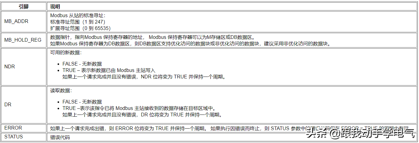

Modbus_Slave指令各参数意义如下表3所示:
表3 Modbus_Slave指令参数意义
注意:
  • 0 = 全双工 (RS232)
该静态变量“MODE”默认数据为0(RS232 全双工模式),需要根据CM1241 RS422/485模块实际组态修改该数值,本例中CM1241 RS422/485模块工作在RS485半双工模式需要将该数值修改为4,如何修改“MODE”静态变量见图12.所示。③Modbus_Slave指令的“MB_HOLD_REG”用于指向Modbus 保持寄存器的数据区域地址,该数据区域支持优化访问的数据块或者非优化(标准的)数据块,建议采用非优化访问的数据块。
本例中使用的数据区为非优化访问的数据块,固该输入参数需要使用指针方式填写如P#DB6.DBX0.0 WORD 100 方式填写。
如何在数据块的属性中取消“优化的块访问”,见图13. 所示。

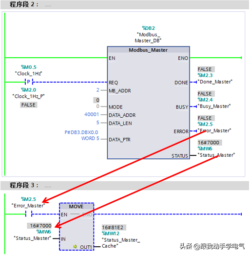

4. 如何查询Modbus RTU通信错误时的错误代码?
以Modbus_Master指令为例,当通信出现错误时,Modbus_Master指令的“ERROR”输出位将变为 TRUE 但是只保持一个扫描周期,所以通过TIA 软件程序监控时无法查询到错误。
Modbus_Master指令“STATUS” 参数中的错误代码仅在“ERROR” = TRUE 的扫描周期内有效,为了获取了Modbus RTU通信错误的错误代码我们可以采用下图19. 方式编程。
图19. 获取STATUS
