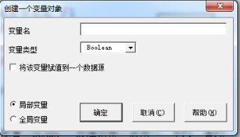

[size=0.8]创建全局变量:
[size=0.8]创建全局变量有两种方式,一种在项目树下Globals下的User处右键可以创建变量;

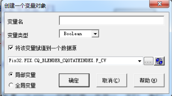

[size=0.8]第二种方式是从工具栏选择变量按钮。它可以创建全局和局部两种变量。
[size=0.6]带你掌握iFIX组态第十一天-全局变量
[size=0.8]可以选择全局变量,然后给变量命名,以及选择变量类型。如果想把变量直接赋值给一个数据源。可以勾选“将变量赋值给数据源”

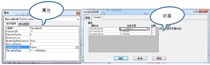

[size=0.8]全局变量也是对象的一种。可以编辑它的属性和动画。定义方式类似图形等别的对象。

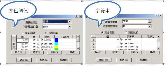

[size=0.8]全局阈值表:
[size=0.8]全局阈值表也叫查找表,通常用于创建反复使用、有共性的表。比如颜色阈值或字符串及范围。

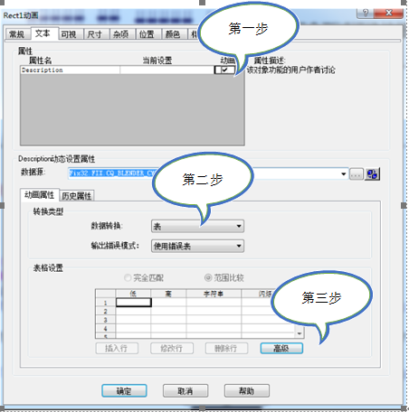

[size=0.8]全局阈值表使用比较简单,例如勾选文本,选择数据转换表,点击高级,变回弹出高级查找选项。然后在共享查找对象里选择阈值表就可以了。

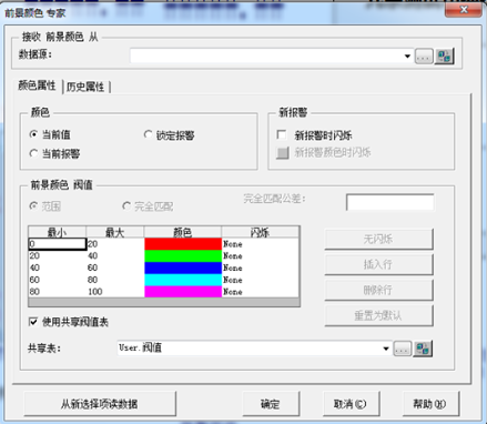

[size=0.8]另外一种方式就是直接在工具箱里点击如前景色动画,在打开的窗口勾选使用共享阈值表,然后选择全局阈值表就可以了。
