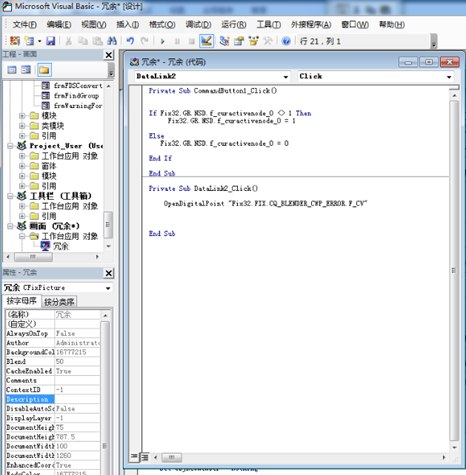

今天开始给大家介绍脚本。ifix里集成的脚本称为VBA. Visual Basic for Applications(VBA)是Visual Basic的一种宏语言,是微软开发出来在其桌面应用程序中执行通用的自动化(OLE)任务的编程语言。主要能用来扩展Windows的应用程序功能。
使用脚本:
1、在iFIX里使用脚本有两种方式,一种是通过动画专家,另一种是直接对对象进行脚本编辑。
2、脚本的功能
给画面中的对象生成动画、自动生成画面或者对象、读写数据块、自动运行其他程序、实现用户的安全功能、为操作人员定制提示信息、访问ODBC数据源、与第三方用户的ActiveX通讯、为常执行的任务编写向导。
3、脚本访问的对象
可以访问标准的VBA部件、所有iFIX对象及其属性、方法和事件。
4、VBA举例:
上图就是VBA的编辑视窗。可以在这里编辑你的程序脚本。
例如:
DO点输出控制
输出开:closedigitalPoint "Fix32.FIX.DI001.F_CV"
输出关:opendigitalPoint "Fix32.FIX.DI001.F_CV"

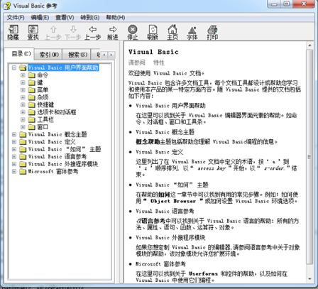

脚本帮助:
iFIX自带帮助功能。可以查看函数的意义。

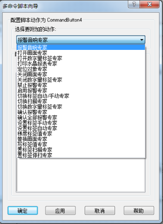

脚本工具:
iFIX常用的脚本工具专家。
