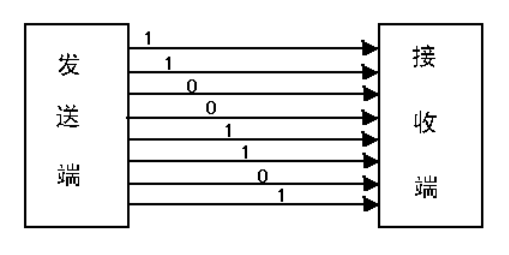

处理器与外部设备通信的两种方式:
并行通信:
-传输原理:数据各个位同时传输。-优点:速度快-缺点:占用引脚资源多
串行通信:
-传输原理:数据按位顺序传输。-优点:占用引脚资源少-缺点:速度相对较慢

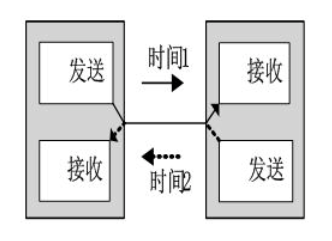

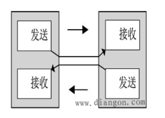

串行通信,按照数据传送方向,分为:
单工:数据传输只支持数据在一个方向上传输
半双工:允许数据在两个方向上传输,但是,在某一时刻,只允许数据在一个方向上传输,它实际上是一种切换方向的单工通信;
全双工:允许数据同时在两个方向上传输,因此,全双工通信是两个单工通信方式的结合,它要求发送设备和接收设备都有独立的接收和发送能力。

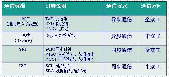

串行通信的通信方式:
**同步通信:**带时钟同步信号传输。如:SPI,IIC通信接口**异步通信:**不带时钟同步信号。如:UART(通用异步收发器),单总线
常见的串行通信接口:

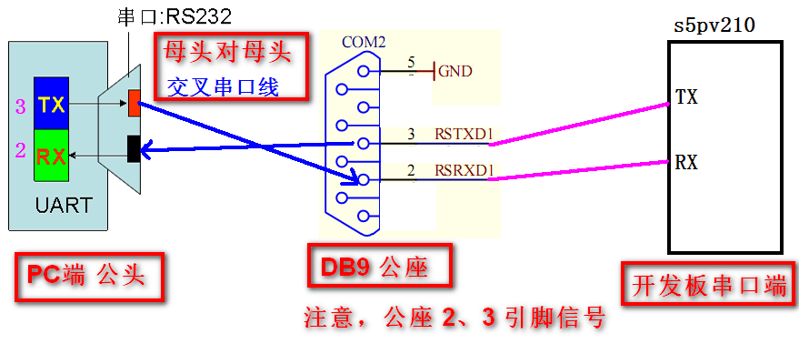

三、UART异步通信方式引脚连接方法
-RXD:数据输入引脚。数据接收。
-TXD:数据发送引脚。数据发送。

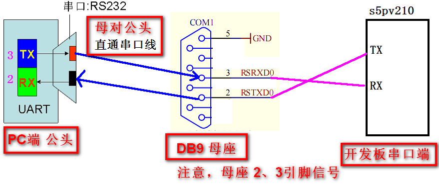

串口交叉线
串口直通线

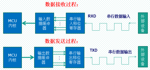

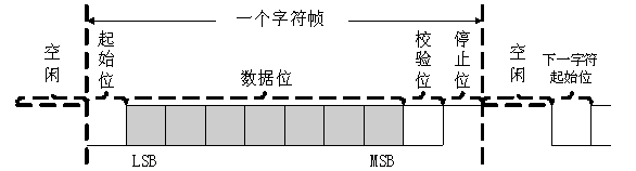

四、串口通信过程
五、STM32串口异步通信需要定义的参数
起始位数据位(8位或者9位)奇偶校验位(第9位)停止位(1,15,2位)波特率设置
