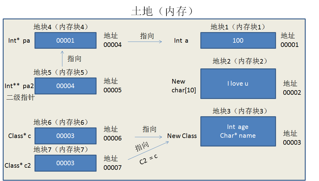

指针
关于指针已经讲过很多次了。理解指针你需要先理解计算机内存和内存地址概念,还有*和&运算符。
比喻式理解:
内存可以理解为土地,内存地址理解为土地编号,当我们的程序在创建变量和对象时,计算机会充当规划局的角色为变量和对象划分一块有编号的土地存放变量和对象,这就叫内存,而编号就叫内存地址。土地有使用期限(70年),期限后收回,计算机中变量和对象释放时也会释放内存被回收。
指针:指针本身也是一个变量,类似int或者float类型,只不过int存放的是10、146等这样的整型数据,而指针变量存放的是内存的地址。
*运算符:取内存地址上所存对象。
&运算符:取对象所在内存的地址。
指针指向:我们常说的某某指针指向谁,意思是,这个指针变量存放着那个对象在计算机内存中的地址。
指针示意图
