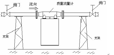

嗨,我是你们的工控小管家,每天一个工控技术小知识,跟我一起学习吧!今天我们学习的内容和质量流量计有关,质量流量计发展于上世纪70年代,在世界范围内,质量流量计属于动态计量的一种重要手段,在石油化工行业的贸易结算中,质量流量计发挥着举足轻重的作用,那么大家知道质量流量计的工作原理是怎样的吗,接下来我们仔细看看。
质量流量计能够有效对于封闭管道内流体质量流量进行准确直接测量一种测量仪表。其工作原理简单,科里奥利质量流量计质量测量的原理是牛顿第二定律F=Ma,当流体在振动管中流动时,将产生与质量流量成正比的科里奥利力,当没有流体流过时,振动管不产生扭曲,振动管两侧电磁信号检测器检测到的信号是同相位的;当有流体经过时,振动管在力矩作用下产生扭曲,两检测器间将存在相位差,变送器测量左右检测信号之间的滞后时间,这个时间差乘上流量标定系数就可确定质量流量。科里奥利质量流量计的密度测量原理是振动频率与流体密度的平方根成反比,通过测量振动频率确定流体密度。所以质量流量计即可实现对流体质量流量的测量,又可实现对流体密度的测量。
