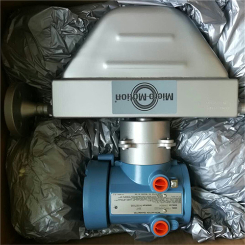

三、科里奥利质量流量计分类与结构
       1、分类科里奥利质量流量计以形成系列产品,它们有几种分类方法,下面介绍两种常用的分类方法。
     (1)按测量管形状分类弯曲形。弯曲形状有多种多样:Ω字形,S字形,J字形,圆环形,长圆环形等,弯曲刚度较直管小,因而可采用较厚的管壁,仪表性能受腐蚀影响小。直形。直形不易积存气泡及浆液等固体颗粒,传感器尺寸较弯曲形小,重量轻,但管壁相对较薄,性能受腐蚀影响大。
    (2)按测量管段数分类单管型。初期开发的产品为单管型,因受外界振动干扰的影响,后期开发的多位双管型。双管型。对外界振动干扰影响较不敏感,易实现相位差测量。2、结构。CMF由流量传感器和转换器两部分组成,测量管固定在两端支架,中间有一电磁激励系统,它使测量管发生一定的频率的振动,检测探头安装于测量管的两端。检测信号送至转换器后变成与质量流量成正比的标准信号。
