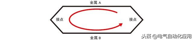

1821年德国科学家塞贝克(T.J Seebeck)发现:当连接两种不同金属,并对两端的接点施加不同温度时,金属之间会产生电压并有电流通过。这一现象以发现者的名字命名为“塞贝克效应”。该回路中生成电流的电力被称为热电动势(Thermoelectromotive force),其极性和大小仅由两种导体的材质和两端之间的温度差决定。
利用前面所说的塞贝克效应,热电偶工作原理为其凭借2种不同金属的接合处(测温接点)T1与热电偶显示仪表接点(基准接点)T0之间的温度差T,从而产生电压。使用热电偶测量温度时,显示仪表会测量该电压。

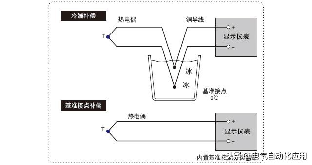

热电偶显示仪表的测量方式有以下2种。
1、将基准接点设为 0℃(冷端补偿),直接读取温度。
2、测量基准接点的气温(基准接点补偿),计入温度差△T。
测量时,将冷端维持在0℃非常困难。通过测量端子周围的温度,将其与以0℃为基准的热电动势相加,可以获得测温接点的温度。我们称之为基准接点补偿。

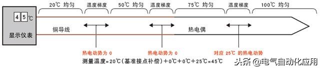

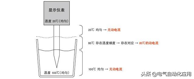

3、热电偶的感温部分位于何处?
下图是将热电偶插入装有热液体的杯中的示意图。假设液体内温度为均匀100℃(无温度梯度)。此时,液体内的热电偶部分不会产生热电动势。热电动势只产生于存在温度梯度的部分。由于热电偶的感温部位会产生热电动势,因此该温度梯度部位即为热电偶的感温部位。

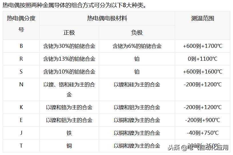

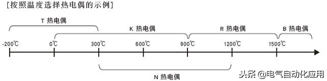

1、根据测量温度选择
热电偶按照两种金属导体的组合方式可分为以下8大种类。
B型热电偶、R型热电偶、S型热电偶被称为贵金属热电偶,而N型热电偶、K型热电偶、E型热电偶、J型热电偶、T型热电偶被称为廉金属热电偶。含有铂、铑等熔点较高金属的贵金属热电偶被用来测量+1000℃以上的温度,而廉金属热电偶则常用于测量+1000℃以下的温度。
下面描述了各类热电偶的特征。
【B型热电偶】
B型热电偶由于相较其他贵金属热电偶,其铑含量更高,所以熔点和机械强度有所增加,使用寿命长。电动势极低,无法测量低温区域。主要用于测量R型热电偶/S型热电偶无法测量的温度更高的区域。
【R型热电偶和S型热电偶】
R型热电偶和S型热电偶也用于对耐久性有一定要求的高温区域。在我国贵金属热电偶中S热电偶的使用率最高。
【N型热电偶】
N型热电偶价格低廉,用于测量+1000℃以上的高温区域。
【K型热电偶】
相较于贵金属热电偶,K型热电偶价格低廉,现在工业用途中最常见到它的身影。由于其电动势的直线性良好,具有较高的耐热和耐腐蚀性,因此可优先考虑使用K热电偶。
【E型热电偶】
每1℃的电动势极大,是分辨率良好的类型。特别用于对温度进行精准测量。
【J型热电偶】
J型热电偶是次于 E 热电偶的类型,其每1℃的电动势较大,分辨率优良。价格低于E热电偶也是其一大特点。
【T型热电偶】
T型热电偶是低温区域(-200到+300℃)下的电动势特性优秀的类型。用于精准测量低温区域。

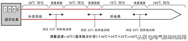

1、什么是补偿导线
所谓补偿导线是指用于连接热电偶与温度显示仪表之间的导线。在使用温度范围(0℃到+60℃)内具有与热电偶几乎相同的热电动势,因此它主要用于延长热电偶。
出于对下图所示的温度梯度考虑。
由于感温部位存在温度梯度,补偿导线上也会产生与该温度差相当的热电动势。热电偶显示仪表计算产生的热电动势的合计值,并显示为温度。
2、温度仪表通过测量热电偶电势值而显示温度
如果按上图所示不使用补偿导线而使用铜导线,那么即使存在温度梯度的部分也不会产生热电动势。由此导致温度的测量结果产生误差。

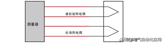

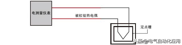

按照国家颁布的热电偶检定和校验技术规范,热电偶校验一般用定点法或比较法进行校验,下面对比较法和定点法做相关介绍。
1、定点法和比较法
所谓热电偶校验,是指决定所用热电偶显示的值与实际温度之间关系的一项操作。校验通常每半年进行1次。校验方法大致可分为定点法和比较法。

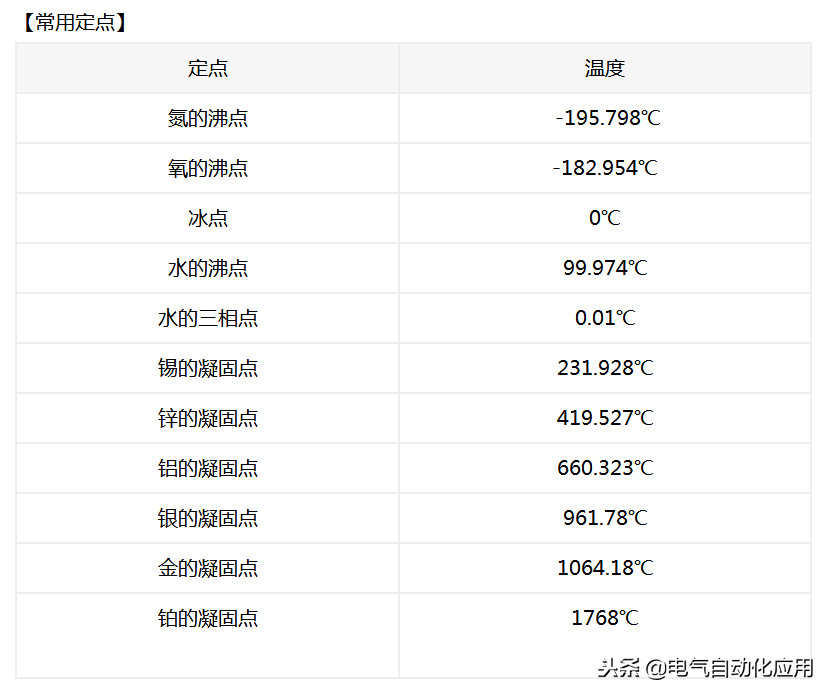

【定点法】
所谓定点法,是指使用温度定点给出正确温度值,然后进行校验的方法。
如上图所示测量定点温度后进行校验。
由于温度定点为物质的相平衡状态,无论何时复现温度均恒定不变。
所谓水的三相点,是指液体、气体、固体这三种形态共存的温度,通常可以在被称为水三相点瓶的玻璃瓶中实现。±0.001℃可获得最佳精度,常在定点法中使用。
【比较法】
所谓比较法,是指利用二等标准热电偶WRPB-2测量任意规定的恒温槽温度,同时获得它与已测被校验热电偶之间的误差后进行校验的一种方法。
相较于定点法,其精度下降,可使用任意温度进行校验是其特点所在。

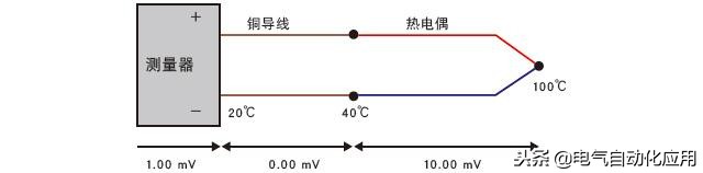

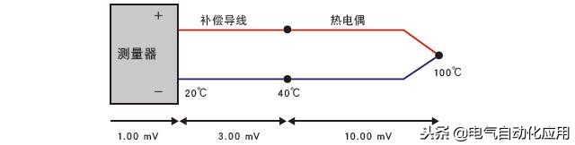

上图是进行正常热电偶测量的状态
按照总体的热电动势为1.00mV+3.00mV+10.00mV=14.00mV,测量值为100℃。(以热电动势的各数值作为参考值)

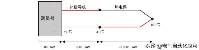

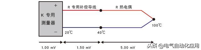

1、热电偶与补偿导线的极性反接
如果弄错热电偶与补偿导线的极性,则无法正确测量。
总体的热电动势变为-6.00mV,显示仪表上显示错误温度。
2、铜导线代替补偿导线使用等
有温度梯度时,如果使用铜导线等替代补偿导线,则无法正确测量。
总体的热电动势变为11.00mV,测量器上显示错误温度。
3、使用了不同种类的热电偶和补偿导线
如果使用与测量器不同种类的热电偶与补偿导线,则无法正确测量。
总体的热电动势变为7.50mV,测量器上显示错误温度。
