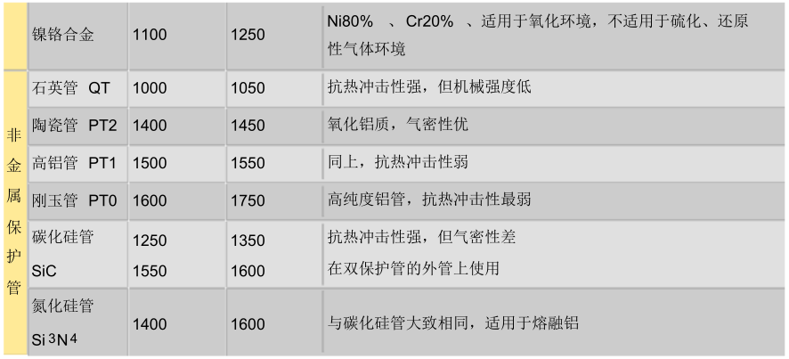

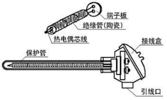

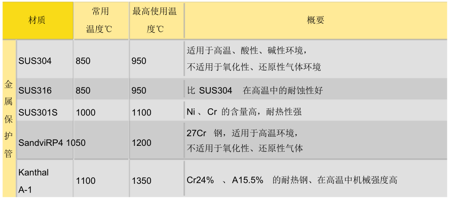

带保护管的热电偶是将热电偶的芯线以及绝缘管插入保护管使用的热电偶。保护管在防止芯线氧化、腐蚀的同时,还可以保持热电偶的机械强度。保护管有多种类型,常用的如下表所示。

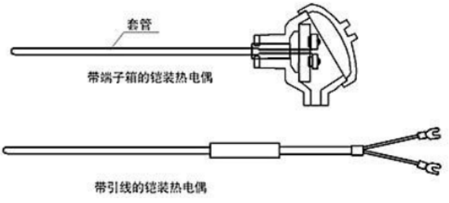

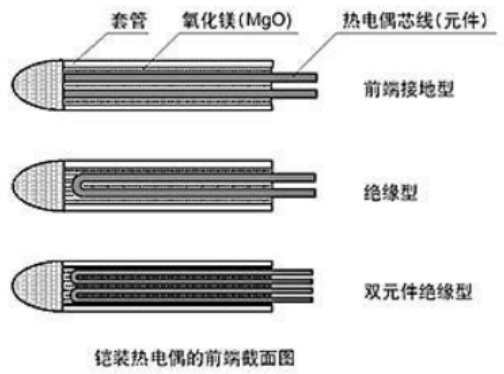

铠装型热电偶
铠装热电偶的测量原理与带保护管的热电偶相同。它使用纤细的金属管 ( 称为套管)作为上图中绝缘管 (陶瓷) 的替代品,并使用氧化镁 (MgO)等粉末作为绝缘材料。由于其外径较细且容易弯曲, 所以最适合用来测量物体背面与狭小空隙等处的温度。此外,与带保护管的热电偶相比,其反应速度更为灵敏。铠装热电偶的套管外径范围较广,可以拉长加工为 8.0mmф到 0.5mmф的各种尺寸。芯线拉伸得越细,常用温度上限越低。如 K型热电偶,套管外径 0.5mmф的常用温度上限是 600℃,8.0mmф的是 1050℃。

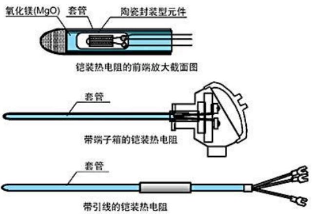

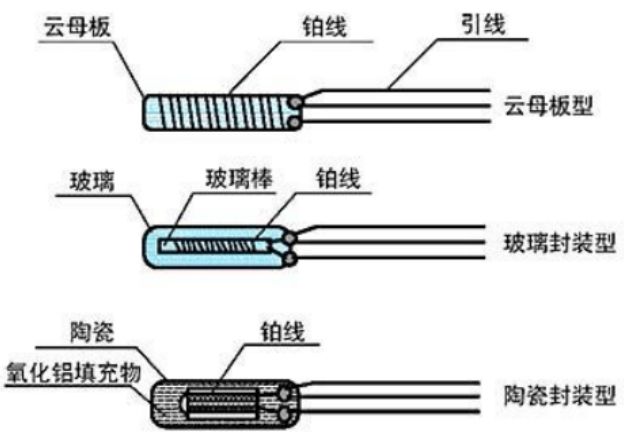

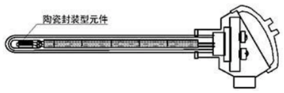

如下图所示, 热电阻的元件形状有 3 种,目前陶瓷封装型占主导地位。陶瓷封装型用于带保护管的热电阻以及铠装热电阻。陶瓷与玻璃封装型的铂线裸线直径为几十微米左右,云母板型的约为 0.05mm。引线则使用比元件线粗很多的铂合金线。
热电阻元件的种类
带保护管的热电阻图例
铠装热电阻
