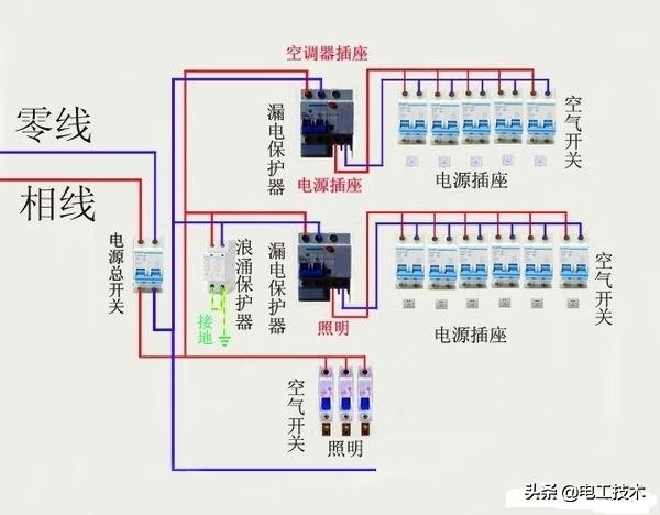

最右边2个最小断路开关照明的,左小开是控制火线,右小为控制零线,吗的,前天接机房灯泡,关电时候把前面3个60A的关下来,忘了关2个小的,实地机房电也是照明,控制在2个小断路开关上,结果就是没关2个小的,打火机烧了下机房电灯线,手一拉触电把我烧爽了,要是用钳子就没这个事了,导致我一个下午右手都没劲,估计电击死我右手N个细胞。
注:
1:以上图中线,开关电流大小,请实地自己用电量来决定购买多少平方的线,多少A开关。
2:地线一般在配电箱里都有个螺丝接口用来接地线,而配电箱一般安装在墙壁上,墙壁连大地,行成了通路,正好解释为接地。地线一般用1.5或2.5线就可以了,标准消防合格的建筑里的墙壁配电箱地线都是接除大地的。
3:电笔不能乱用,为什么说电笔不能乱用,因为普通电笔,比如几元一只的那种带感应数字提示电压的,一般额定电压为250V,所以不能乱用,记住一点别以为电笔都可以拿来去测试电压,明明额定是250V你怎么能拿来测试380V呢?这样是很危险的,小心一接触,瞬间把电笔给你熔化成水,造成触电身亡,当然测试220V的民用电是没问题的。

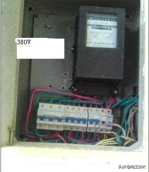

家用配电箱三相电接线
4:在带电接任何开关,设备时候一定要注意看下你所接的线在该场所开关控制下是否有用电器在使用,否则如果同组电有用电设备在使用电,那么火线与火线带电对接就回带火的。打火的范围大小一般是看电压和接触面以及用电量使用的影响,打出的火很危险的,火花如果长了连接在人身上,人踩大地就造成触电。

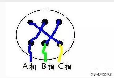

三相电插座里的三根火线位置顺序可以随便接吗?
1、电机正转反转不影响的情况下就随便接;
2、大多情况下,电机反转,导致机器故障,譬如风机无风或水泵不出水,只要任意更换两根接线即可;
3、极少情况下会毁坏设备。
三根火线加零线是为了保护设备和人身安全的,接设备外壳,火线如果发生漏电、绝缘损坏时,零线、火线便发生短路,使保护开关动作,切断电源。插座里的三根火线可以随便接,如果不是纯电阻负载,如电动机,转向不对,你只需要任意调换其中两根火线即可。

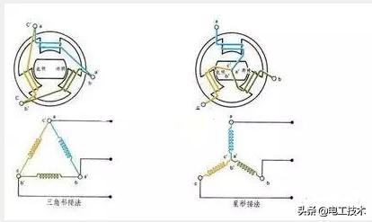

三相三线接线有和三角形接法
星形接法是三相交流电源与三相用电器的一种接线方法。把三相电源三个绕组的末端、X、Y、Z连接在一起,成为一公共点O,从始端A、B、C引出三条端线。是由频率相同、振幅相等而相位依次相差120°的三个正弦电源以一定方式连接向外供电的系统。
三相电的三角形接法是将各相电源或负载依次首尾相连,并将每个相连的点引出,作为三相电的三个相线。三角形接法没有中性点,也不可引出中性线,因此只有三相三线制。添加地线后,成为三相四线制。
三角形接法的三相电,线电压等于相电压而线电流等于相电流的√3倍。
接线图如下:

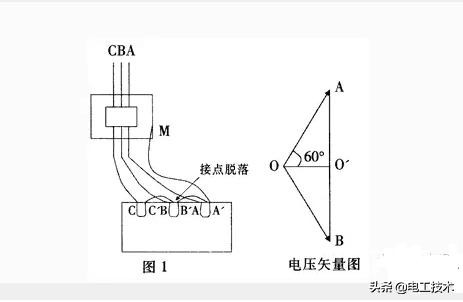

引起三相电压不平衡的原因以及处理
如:单相接地、断线谐振等,运行管理人员只有将其正确区分开来,才能快速处理。
一、断线故障
如果一相断线但未接地,或断路器、隔离开关一相未接通,电压互感器保险丝熔断均造成三相参数不对称。上一电压等级线路一相断线时,下一电压等级的电压表现为三个相电压都降低,其中一相较低,另两相较高但二者电压值接近。本级线路断线时,断线相电压为零,未断线相电压仍为相电压。
二、接地故障
当线路一相断线并单相接地时,虽引起三相电压不平衡,但接地后电压值不改变。单相接地分为金属性接地和非金属性接地两种。金属性接地,故障相电压为零或接近零,非故障相电压升高1.732倍,且持久不变;非金属性接地,接地相电压不为零而是降低为某一数值,其他两相升高不到1.732倍。
