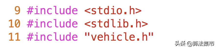

#include 是C语言预处理命令的一种,叫做文件包含命令,用来引入对应的头文件(.h文件)。
#include 的处理过程很简单,就是将头文件的内容插入到该命令的所在位置,从而把头文件和当前源文件连接成一个源文件。
使用#include命令时,有两种用法:
  • 尖括号:#include <myheader.h>
  • 双引号:#include "myheader.h"
这里需要注意:#include 命令后面只能包含一个头文件,多个头文件需要使用多个 #include。
使用尖括号 < > 和 双引号 " " 的区别在于头文件的搜索路径不同:
  • 尖括号:编译器会到系统路径下查找头文件;
  • 双引号:编译器会首先在当前目录下查找头文件,如果没有找到,再到系统路径下查找。
比如 stdio.h 和 stdlib.h 都是标准头文件,默认在系统路径下,所以使用尖括号和双引号都能够成功引入;而我们自己编写的头文件,一般存放于当前项目的路径下,所以不能使用尖括号,只能使用双引号。
PS:也可以把当前项目所在的目录添加到系统路径,这样就可以使用尖括号了,但是一般没人这么做。
正常情况下,使用尖括号来引入标准头文件,使用双引号引入自己编写的头文件,这样一眼就能看出头文件的区别。
