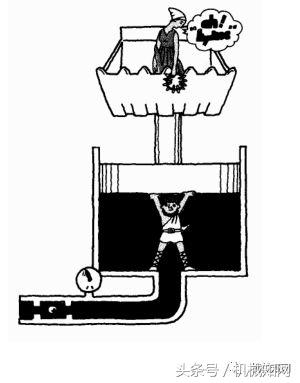

什么引起压力
压力与流量结合产生液压力。液压系统中这种压力来自何方?一些是重力的结果,但是其余的又来自何方?
负载产生压力
大部分压力来自负载本身。以下插图中,泵每时每刻供应着油。泵出的油寻找使它得以通过软管的最小阻力通道,从而作用于油缸。负载重量产生压力,压力的量则取决于负载大小。

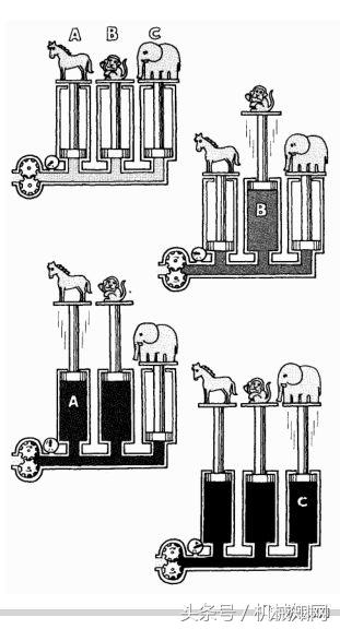

平行连接管路中的压力
如果我们将三个不同负载以平行方式与下图所示的同一液压系统连接,油将会找到最小阻力通道,因为油缸 B 需要的压力最低,也就是说最轻负载将首先得到提升,提升最轻负载时,压力将上升到足够大小以提升下一次轻负载;油缸 A 到达其行程终端时,压力上升以提升最重负载。因此油缸 C 将在最后被提升。

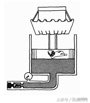

工作油缸中的液压力
(1) 惯性定律告诉我们,事物有保持其静止状态的趋势。这就是工作油缸中活塞不作运动的原因之一。
(2) 油缸不作运动的另一原因是在其上作用有负载。
(3) 当泵开始将油推入油缸时,工作活塞和负载阻止油的流动。因此抵抗这种阻力的油压上升了,当这一压力大于使活塞保持在本身位置的力时,活塞便产生运动。
(4) 活塞向上运动时,它提升了负载。作功时必须共同利用压力和流量。这就是液压力的工作原理。

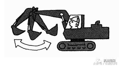

液压挖掘机是如何工作的?
在液压挖掘机中,发动机产生第一机械能,第一机械能带动泵运转。泵使油流出并进入系统。油到达执行元件时,重新在执行元件的运动过程中转变成机械能。挖掘机动臂因此得到提升或下降,铲斗得以运动等等。

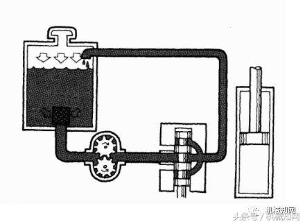

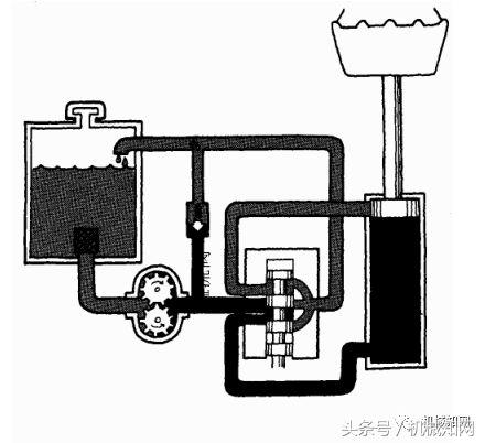

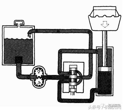

例子 2,液压油缸运行

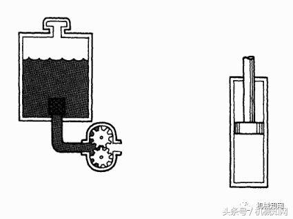

1. 首先,你拥有一只含有液压油的油箱,液压油提供给泵使用。
2. 下一步,形成油的流动必须有泵,但是泵不能从油箱吸油。重力使油进入泵。

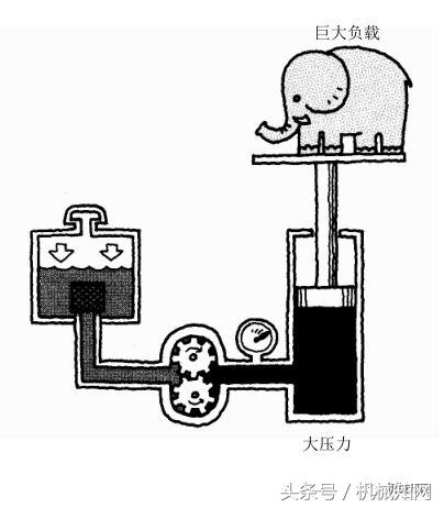

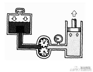

3.泵每次转动时,它将油推出。必须记住的重要一点是泵仅仅移动容量。容量决定液压动作的速度。负载形成压力,泵不产生压力。
4.泵与控制阀间管道相连接。泵出的油流至阀。阀的任务是使油流向油缸或油箱。
5. 系统的下一步是油缸,油缸作实际工作。控制阀有两根油管连接油缸。
6.泵出的油通过控制阀流向活塞底部大腔。负载产生流动阻力,并形生压力。
7.系统似乎很完整,事实上还不够完整。它还需要一种十分重要的零件。我们必须考虑在突然超载或其它故障的情况下,如何保护所有部件免受损坏。即使系统发生故障,泵仍继续转动并向系统供油。
如果泵出的油无处可去,压力便会累积,直至一些零件受损。我们装入一个溢流阀,防止产生损坏。通常,它是关闭的,但是压力达到设定量时,阀门便会打开并允许油流回油箱。
8.油箱、泵、控制阀、油缸、连接管路和溢流阀组成了基本液压系统。所有这些零部件都是必需的。现在,你已经清楚地了解了液压系统的工作过程。
