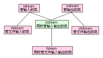

  由于iostream库不光支持对象的输入输出,同时也支持文件流的输入输出,所以在详细讲解左移与右移运算符重载只前,我们有必要先对文件的输入输出以及输入输出的控制符有所了解。   和文件有关系的输入输出类主要在fstream.h这个头文件中被定义,在这个头文件中主要被定义了三个类,由这三个类控制对文件的各种输入输出操作,他们分别是ifstream、ofstream、fstream,其中fstream类是由iostream类派生而来,他们之间的继承关系见下图所示。
  由于文件设备并不像显示器屏幕与键盘那样是标准默认设备,所以它在fstream.h头文件中是没有像cout那样预先定义的全局对象,所以我们必须自己定义一个该类的对象,我们要以文件作为设备向文件输出信息(也就是向文件写数据),那么就应该使用ofstream类。
