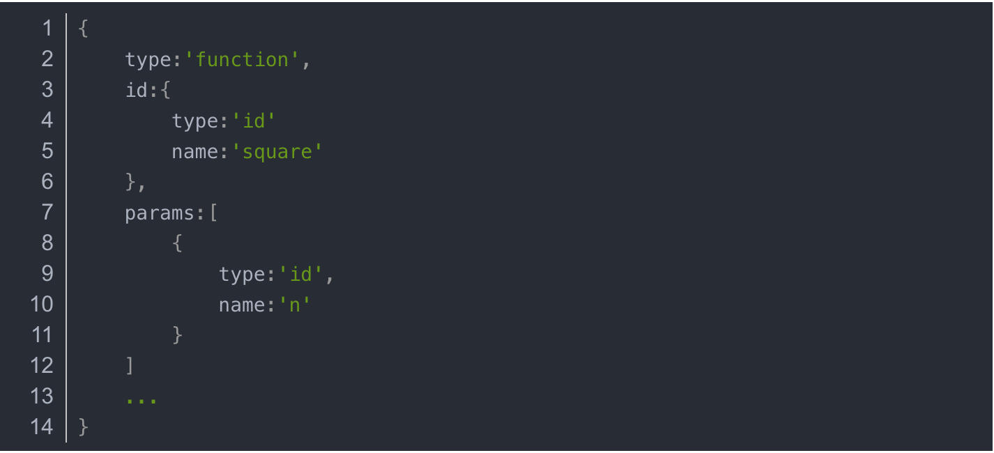

语法分析
这个过程会把Token转化成抽象语法树(AST)

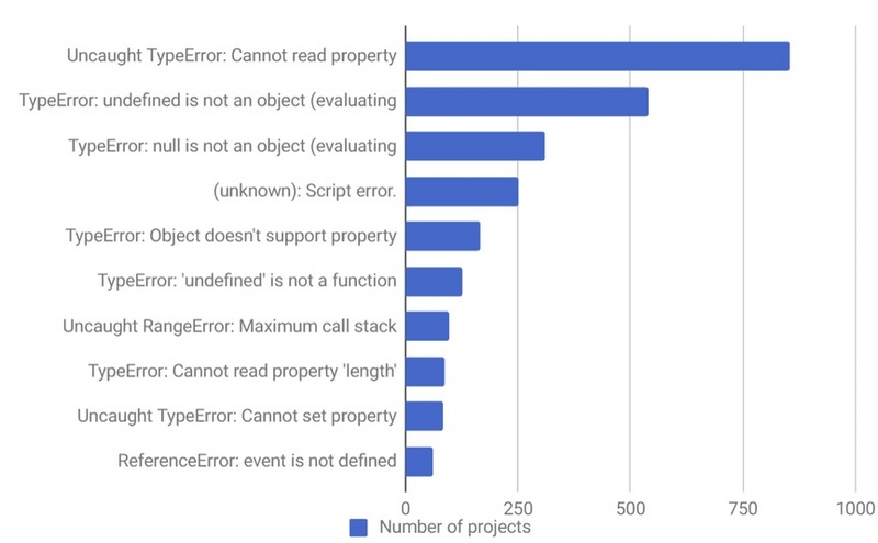

JavaScript中最常见的十个错误:
下图是某错误处理平台收集统计的JavaScript Top10 错误,其中7个TypeError,1个 ReferenceError:
显然这 8 种问题,我们都能用 TypeScript 在编码早期及时应对。
