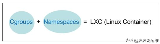

概述
Docker 底层的核心技术包括 Linux 上的命名空间、控制组、Union 文件系统和容器格式。
下面对基本架构和这几个方面做个介绍。
docker容器虚拟化方式
