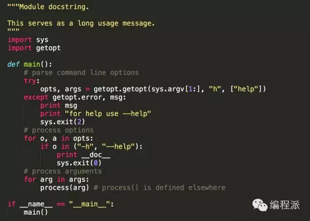

一般来说,Python程序员可能是这样写main()函数的:
Guido也承认之前自己写的main()函数也是类似的结构,但是这样写的灵活性还不够高,尤其是需要解析复杂的命令行选项时。为此,他向大家提出了几点建议。
添加可选的 argv 参数
首先,修改main()函数,使其接受一个可选参数 argv,支持在交互式shell中调用该函数:
def main(argv=None):
if argv is None:
argv = sys.argv
# etc., replacing sys.argv with argv in the getopt() call
这样做,我们就可以动态地提供 argv 的值,这比下面这样写更加的灵活:
def main(argv=sys.argv):
# etc.
这是因为在调用函数时,sys.argv 的值可能会发生变化;可选参数的默认值都是在定义main()函数时,就已经计算好的。
但是现在sys.exit()函数调用会产生问题:当main()函数调用sys.exit()时,交互式解释器就会推出!解决办法是让main()函数的返回值指示退出状态(exit status)。因此,最后面的那行代码就变成了这样:
if __name__ == "__main__":
sys.exit(main())
并且,main()函数中的sys.exit(n)调用全部变成return n。
定义一个Usage()异常
另一个改进之处,就是定义一个Usage()异常,可以在main()函数最后的except子句捕捉该异常:
这样main()函数就只有一个退出点(exit point)了,这比之前两个退出点的做法要好。而且,参数解析重构起来也更容易:在辅助函数中引发Usage的问题不大,但是使用return 2却要求仔细处理返回值传递的问题。
