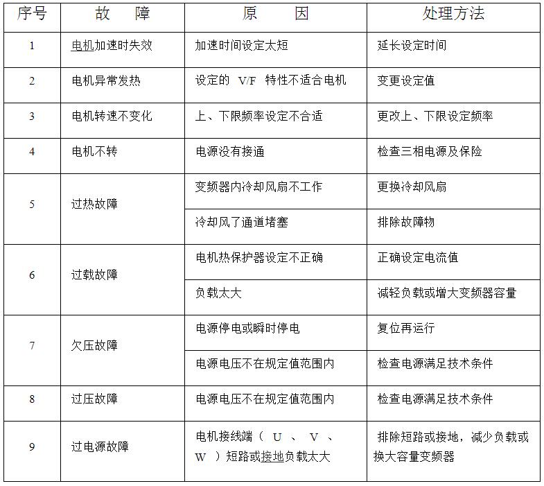

变频柜的故障处理
运行时,若出现过载、单相、短路、过压、欠压等故障时,变频柜可自动关机保护,变频器操作面板上“故障”红灯亮,查看变频器指示,根据故障原因解决故障。
以下是可能发生的故障及其原因、简单处理方法(见表):
