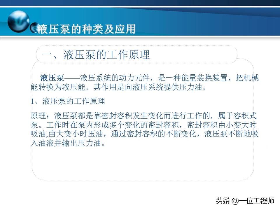

液压泵基础知识概述
液压泵:液压系统的动力元件,是一种能量转换装置,把机械能转换为液压能。其作用是向液压系统提供压力油。

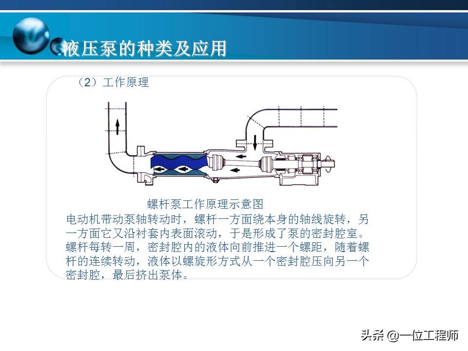

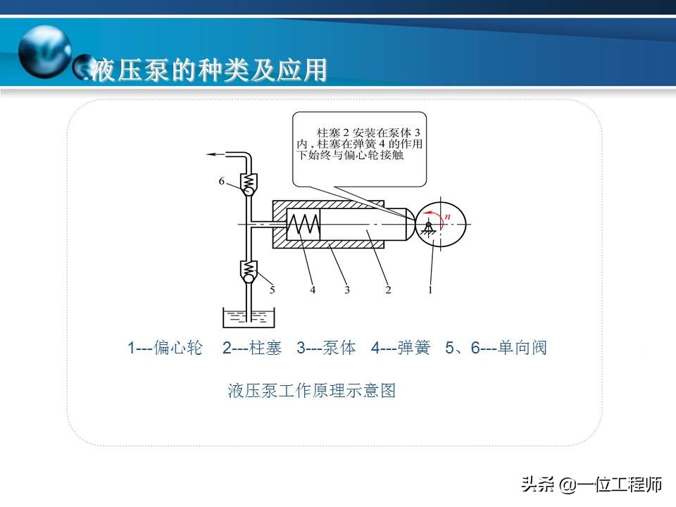

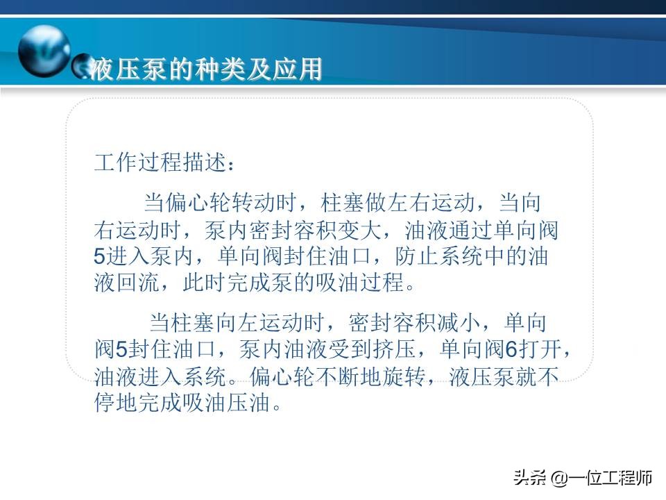

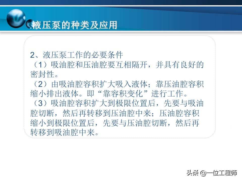

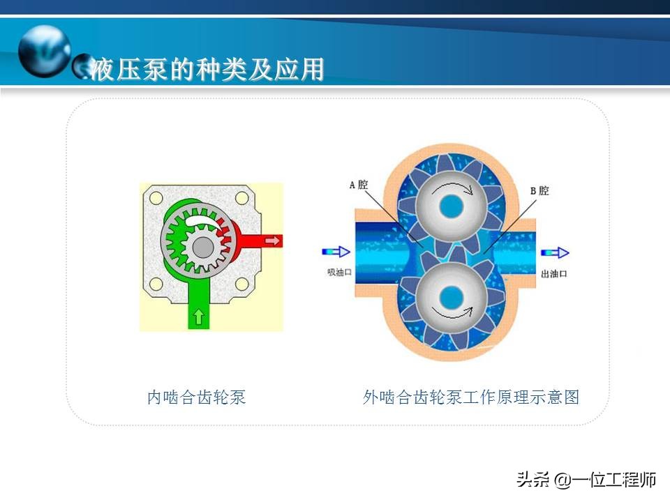

液压泵的工作原理
原理:液压泵都是靠密封容积发生变化而进行工作的,属于容积式泵。工作时在泵内形成多个变化的密封容积,密封容积由小变大时吸油,由大变小时压油,通过密封容积的不断变化,液压泵不断地吸入油液并输出压力油。

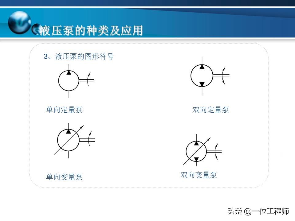

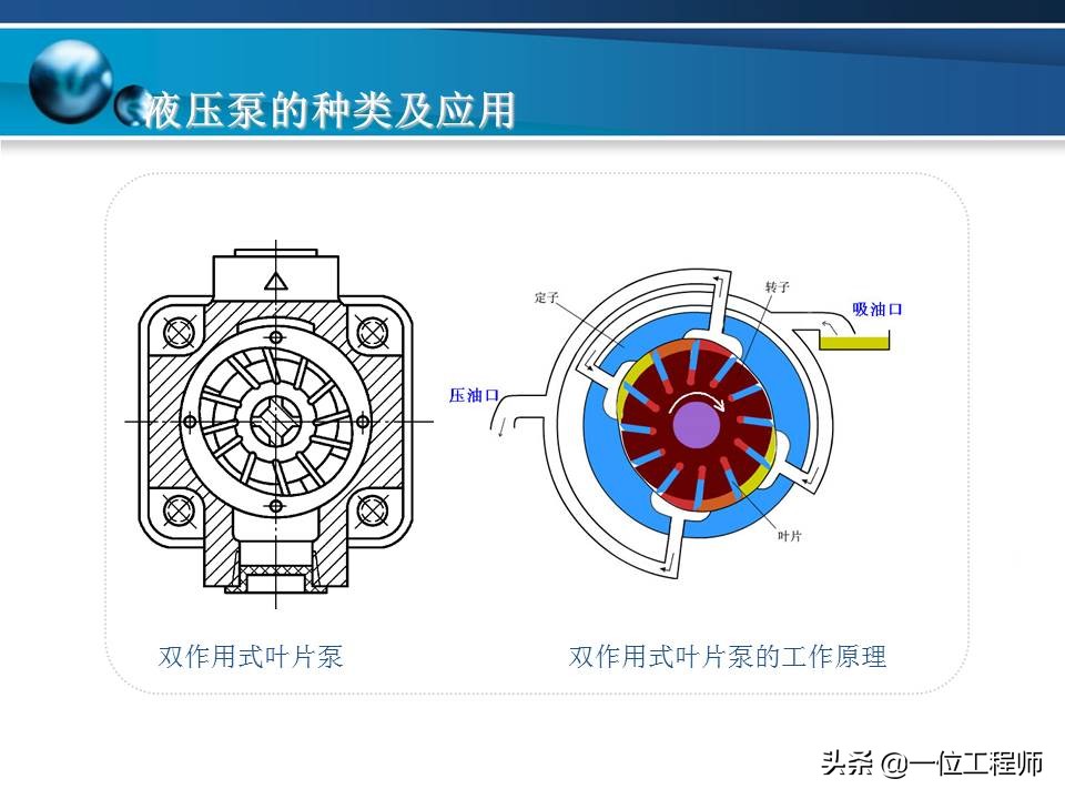

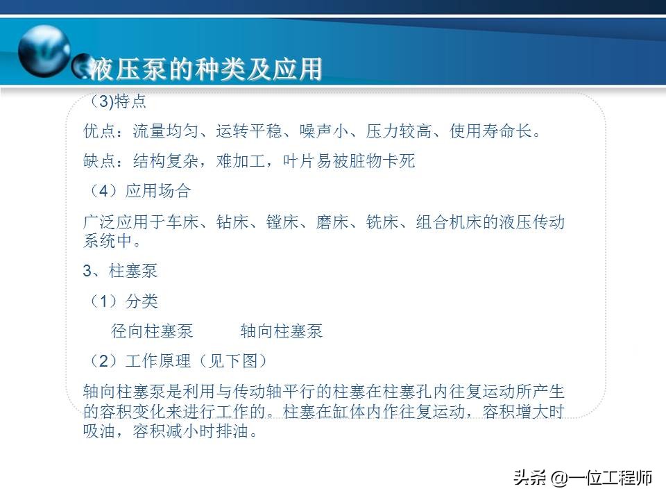

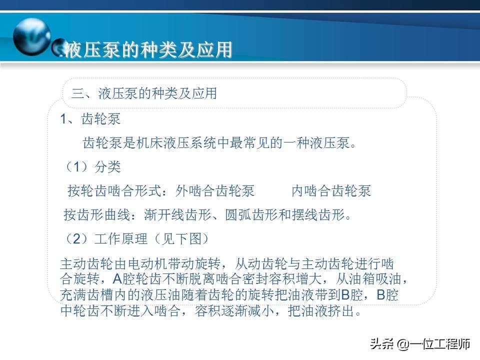

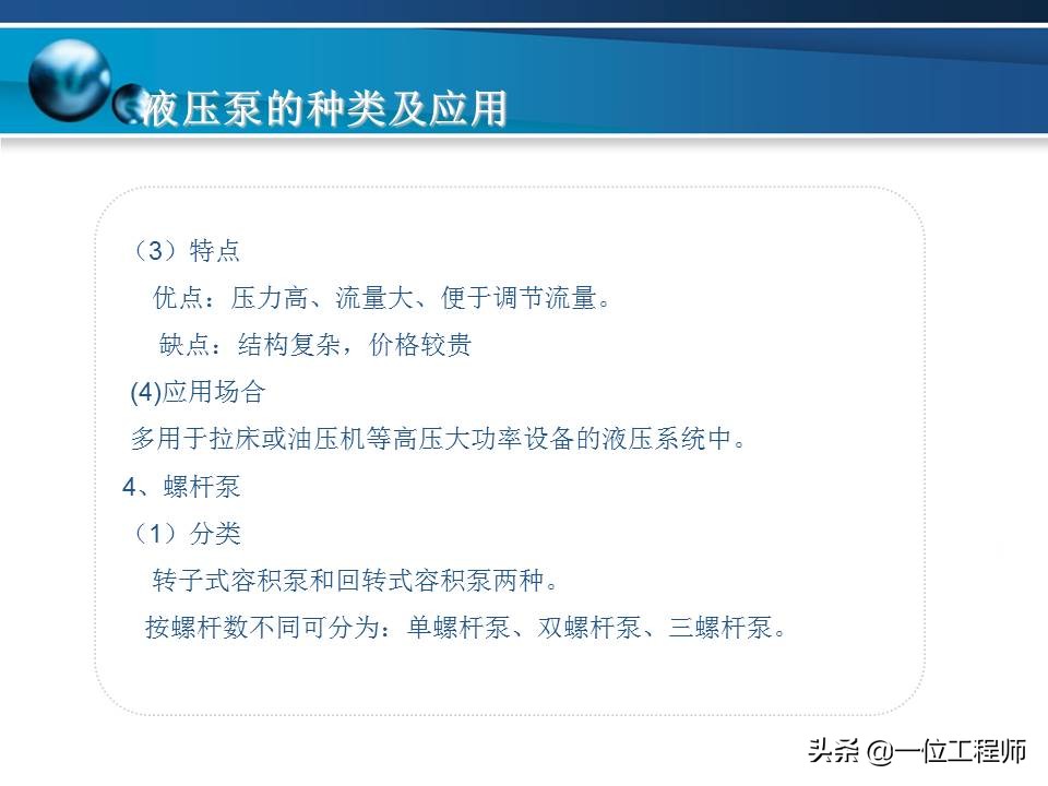

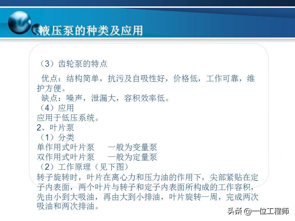

液压泵分类
常见的液压泵种类有齿轮泵和叶片泵两种,其中齿轮泵是机床液压系统中最常见的一种液压泵。
30页内容介绍液压泵(文末有获取)
