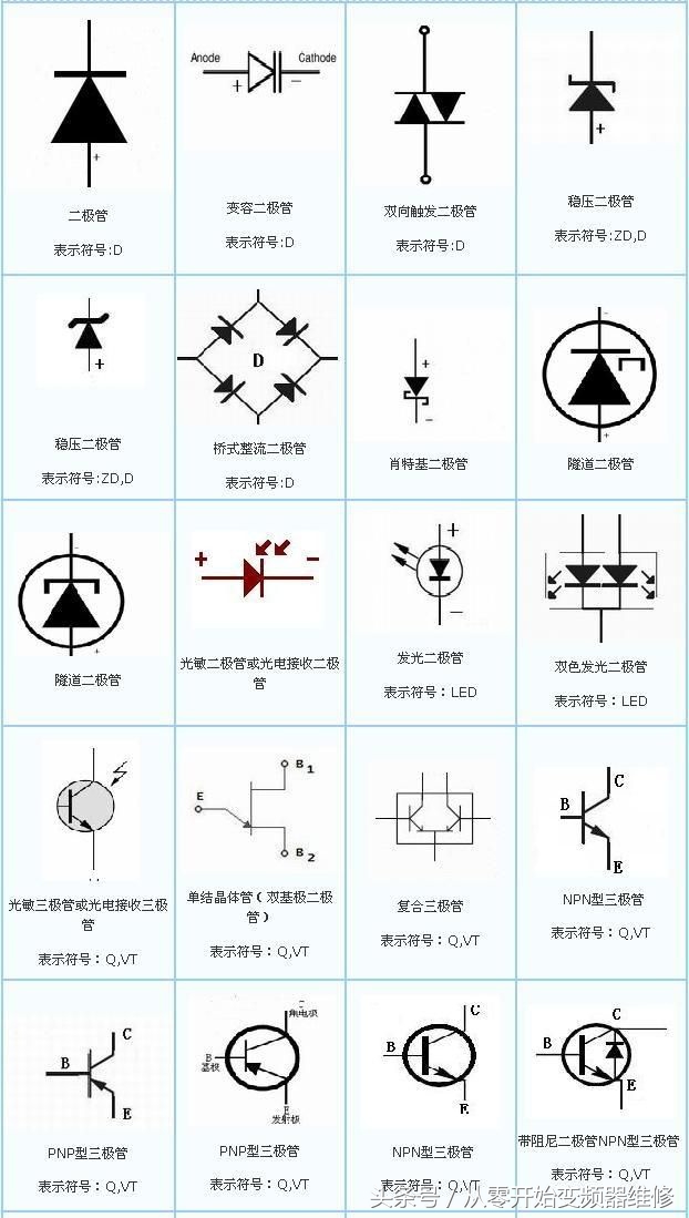

电子设备绝大部分的故障最终都是由元器件老化损坏引起,如熟悉各种器件的特性,损坏机理及故障类型,就能依赖万用表简单测电阻,导通压降等很快找出故障,所以了解熟悉电子器件的失效机理和故障现象,对发现分析解决故障有很大帮助。
主要是晶体管,二极管,MOS管,可控硅等,其中关键测试PN结,失效原因一般是设计制造质量,过压,过流,温度,潮湿,老化等引起。
常见故障有:
1)击穿:常由于PN结被电压电流打坏,引起正反向电阻接近或导通接近0,用数字表PN结档测量很容易测出。但是对一些软故障如热击穿要一定条件下才能出现解决。
2)开路:往往是通过电流过大引起,同上测PN结很容易发现,正反向电阻都无穷大。
3)放大倍数变化,性能下降且受温度影响引起,一般对数字电路影响不大。对模拟放大电路可能引起失真噪音或啸叫。
4)驱动性能下降或失效:对MOS管,由于其栅极一不小心就会被静电击穿造成管子损坏,所以搬移安装中千万注意;可控硅的控制极也有可能击穿损坏,检测中要注意。
不同晶体管结构不同,检查方法也不同,MOS管测内部寄生二极管(续流二极管)
只要击穿了该管子也损坏了。对可控硅从等效电路图来测相应的数值判断。
