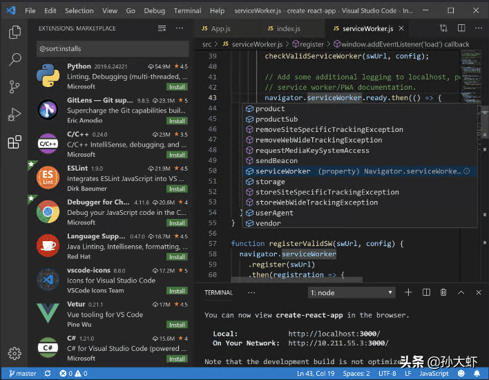

Visual Studio Code
Visual Studio Code是一个轻量级但功能强大的源代码编辑器,可以在桌面上运行,适用于Windows、MacOS和Linux。它内置了对JavaScript、TypeScript和Node.js的支持,并为其他语言(如C++、C#、Java、Python、PHP和Go)和运行时(如.NET和Unity)提供了丰富的扩展生态系统。
除了轻量级和快速启动的整体概念之外,Visual Studio Code还具有针对变量、方法和导入模块的智能感知代码完成功能;图形化调试;linting、多光标编辑、参数提示等强大的编辑功能;时髦的代码导航和重构和内置的源代码控制,包括Git支持。其中大部分内容都是由Visual Studio技术改编的。
Visual Studio Code本身是基于Node.js、TypeScript和语言服务器协议,每月更新一次。扩展可以根据需要随时更新。不同的编程语言及其扩展提供的丰富支持各不相同,从简单的语法突出显示和括号匹配到调试和重构。如果没有语言服务器可用,您可以通过TextMate着色器为您喜欢的语言添加基本支持。
Visual Studio Code代码库中的代码在MIT许可下是开源的。Visual Studio Code产品本身是在标准的Microsoft产品许可下发布的,因为它有一小部分特定于Microsoft的定制。尽管有商业许可证,但它是免费的。

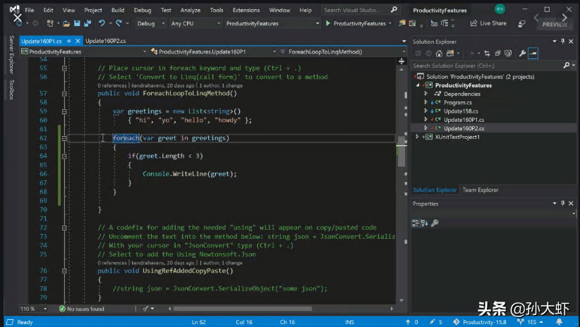

Visual Studio 2019
Visual Studio(当前版本Visual Studio 2019)是微软用于Windows和MacOS的首要IDE。使用Visual Studio,您可以开发、分析、调试、测试、协作和部署您的软件
在Windows上,Visual Studio 2019目前有17个工作负载,它们是针对不同开发目标的一致工具和组件安装包。工作负载是Visual Studio安装过程的一个重要改进,因为完整下载和安装Visual Studio 2019是花费数小时并且占用磁盘空间的。
Mac版Visual Studio 2019的安装程序没有Windows版那么复杂,主要是因为它不支持那么多目标。它允许您使用.NET、Unity、Azure和Docker支持进行WEB、移动和桌面开发、.Net Core、Android、IOS和MacOS目标都是可选的,后三个使用Xamarin。
Visual Studio 2019有三种版本:社区(免费,不支持企业使用)、专业(第一年1199美元/799美元更新)和企业(第一年5999美元/ 2569美元更新)。企业版具有其他两个版本所缺乏的架构师、高级调试和测试功能。
