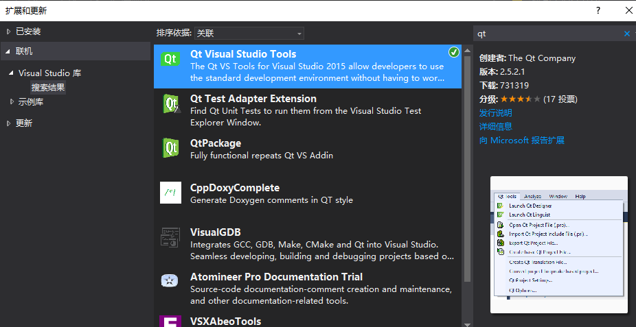

安装此插件之前需要先安装好 Visual Studio,打开 Visual Studio点击菜单中的工具-->拓展和更新-->联机-->搜索QT-->选择Qt Visual studio tools,下载完关闭 Visual Studio插件会自动完成安装(下载比较慢)。

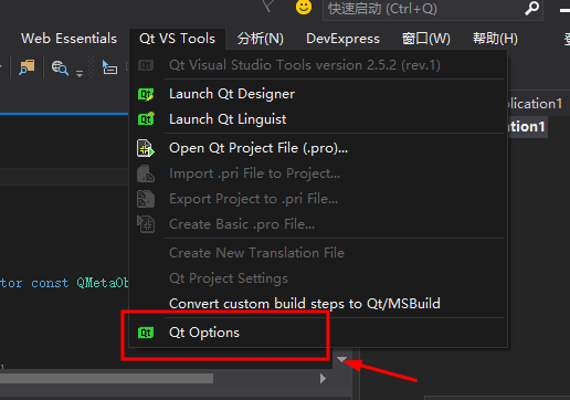

重启Visual Studio之后就可以在菜单中多出一个“QT VS Tools”菜单选项,点击“QT VS Tools”选项在弹出的下拉菜单中点击QT Options来配置QT。如果没有设置 Qt 版本则无法编译项目,在弹出的QT Options窗口中点击Add-->path添加路径,选择自己电脑QT安装目录里的MSVC编译器目录。
