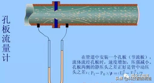

2.孔板流量计
优点:
标准节流件是全世界通用的,并得到了国际标准组织的认可,无需实流校准,即可投用,在流量计中亦是唯一的结构易于复制的仪表,简单、牢固、性能稳定可靠且价格低廉;
应用范围广,包括全部单相流体(液、气、蒸汽)、部分混相流,一般生产过程的管径、工作状态(温度、压力)皆有产品。

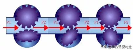

4.容积式流量计
容积式流量计,又称定排量流量计,简称PD流量计,在流量仪表中是精度最高的一类。它利用机械测量元件把流体连续不断地分割成单个已知的体积部分,根据测量室逐次重复地充满和排放该体积部分流体的次数来测量流体体积总量。
容积式流量计按其测量元件分类,可分为椭圆齿轮流量计、刮板流量计、双转子流量计、旋转活塞流量计、往复活塞流量计、圆盘流量计、液封转筒式流量计、湿式气量计及膜式气量计等。

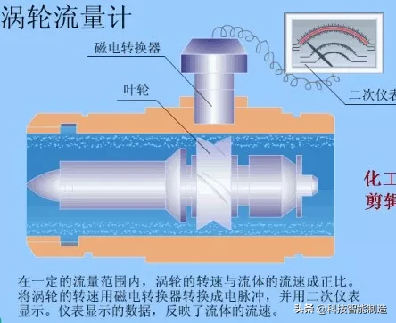

6.涡轮流量计
涡轮流量计,是速度式流量计中的主要种类,它采用多叶片的转子(涡轮)感受流体平均流速,从而且推导出流量或总量的仪表。
一般它由传感器和显示仪两部分组成,也可做成整体式。

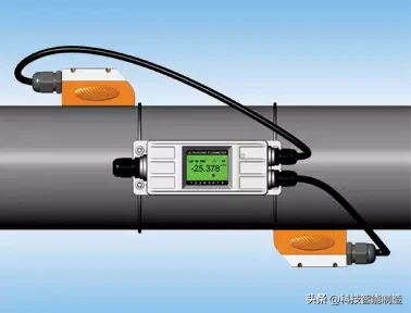

9.超声流量计
超声波流量计是基于超声波在流动介质中传播的速度等于被测介质的平均流速和声波本身速度的几何和的原理而设计的。它也是由测流速来反映流量大小的。超声波流量计虽然在70年代才出现,但由于它可以制成非接触型式,并可与超声波水位计联动进行开口流量测量,对流体又不产生扰动和阻力,所以很受欢迎。
超声波流量计按测量原理分可分为时差式和多普勒式。
利用时差式原理制造的时差式超声流量计近年来得到广泛的关注和使用,是目前企事业使用最多的一种超声波流量计。
利用多普勒效应制造的超声多普勒流量计多用于测量介质有一定的悬浮颗粒或气泡介质,使用有一定的局限性,但却解决了时差式超声波流量计只能测量单一清澈流体的问题,也被认为是非接触测量双相流的理想仪表。

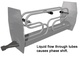

12.科里奥利质量流量计(CMF)
科里奥利质量流量计(以下简称CMF)是利用流体在振动管中流动时。产生与质量流量成正比的科里奥利力原理制成的一种直接式质量流量仪表。
我国CMF的应用起步较晚,近年已有几家制造厂(如太行仪表厂)自行开发供应市场;还有几家制造厂组建合资企业或引用国外技术生产系列仪表。
