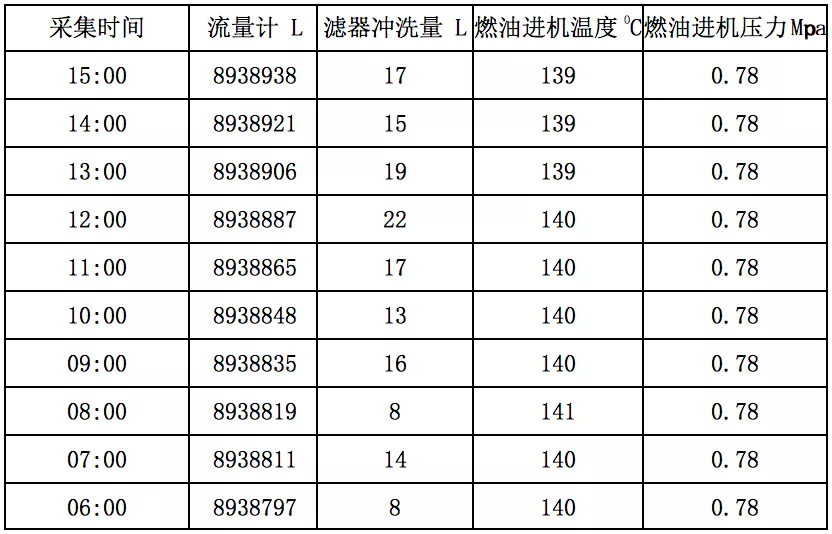

冲洗掉的燃油数量取决于燃油的洁净程度和滤器的冲洗频次,表1为某18万载重吨散货船主机燃油供应单元反冲洗滤器冲洗量统计表,数据采集时间为主机停止运行、燃油供油单元正常工作的情况下,流量计计数器读数应保持不变。记录显示反冲洗滤器燃油冲洗量每小时从8升到22升不等,平均约15升/小时,每天360升约0.34吨。该轮正常航行时流量计计量油耗为39.6吨/天,其中约0.34吨未参与燃烧,约占计量油耗的0.86%,即该布置方案每天有0.86%的计量误差,实际使用时受燃油洁净程度和主机负荷的影响,精确统计该部分燃油数量困难。
表1 反冲洗滤器冲洗量统计

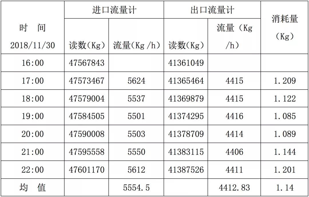

② 流量计布置在耗能设备燃油进出口,因燃油在供油系统持续循环,进出口流量计计量的燃油并未全部参与燃烧,增加了流量计的磨损,同时也需要配置大计数器的流量计。表2为某轮主机燃油进出口流量统计,进口平均流量为5554.5千克/小时,出口平均流量为4412.83千克/小时,主机平均油耗为每1.14千克/小时,仅占进口流量的0.021%,出口流量的0.026%。
表2 主机燃油进出口流量统计

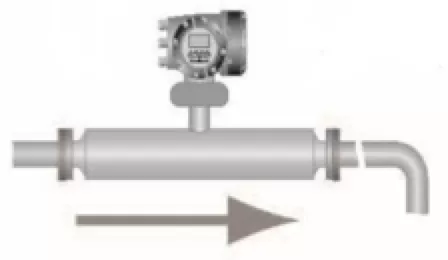

连接管路避免截面积突变,产生压力等级变化,导致法兰和管路上可能积累气泡影响计量精度;出口管路避免长距离向下弯曲,如施工现场无法避免,应安装背压阀保证出口背压。某轮锅炉安装有进出口流量计,图3为出口流量计安装示意图,其出口管路弯曲向下,计量结果显示,其进口流量计瞬时流量稳定保持在150kg/h,而出口流量计瞬时流量在20-300kg/h之间波动,应避免这种安装方式。
图3 流量计出口管路
