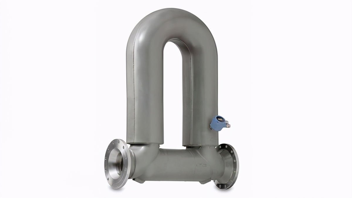

质量流量计的工作原理:质量流量计的结构是双弯U形管结构,其测量原理是:测量作用于双弯管上的科里奥利力(简称科氏力)所产生的相位差来检测管道中的质量流量。

一、质量流量计在油品计量中的应用
1.1质量流量计在汽油、柴油计量中的应用
成品油贸易计量一直是人们关注的焦点,供需双方因计量纠纷甚至找到计量监督部门进行裁决。随着质量流量计的推广使用,这一矛盾已经得到很好的解决。北方公司规定汽油、柴油下海装船,必须以质量流量计计量为准,通过近两年的运行,使用效果非常好了,计量误差都控制在准确度范围内。质量流量计在贸易交接中的应用消除了计量中的人为因素,减少了以往计量时手检尺测液位、玻璃棒测量温度、密度计测量密度的误差,提高了计量精度。
1.2 质量流量计在气体计量中的应用
高纯度的气体(例如氢气纯度可达99.99%),或组分不变的气体,对这些高附加值的气体可用质量流量计进行测量。输入标准状态下气体的密度,经过换算可测量该气体标准状态下的体积。
中油石化分公司外购氢气(氢气纯度可达99.99%)以供方表为准,供方选用孔板流量计,带有温度压力补偿,但在实际测量没有变化。中油石化分公司安装一台质量流量计,对供方氢气量进行监测,测量中发现氢气量有时一天比供方小30000NM³,经过双方反复比对,查找原因,确定供方孔板设计有问题。
1.3质量流量计在重油测量中的应用
质量流量计在轻质油计量中已广泛应用,但在重油计量中应用还不多。重油测量包括原油测量和沥青测量。
质量流量计测量重油要着重解决重油粘度大,容易在测量管内表面形成挂壁的问题。由于挂壁现象使测量管流通能力降低,变送器的市值偏大。如果两根测量管挂壁不均匀,可能造成测量管振动异常传感器不能正常工作。消除挂壁现象主要是提高介质的温度并使介质处于流动状态。油品外输,特别是沥青外运往往是间歇的,做好伴热保温工作相当重要。质量流量计要采用蒸汽伴热而且要双面均匀伴热,盐棉铁皮保温。使测量管内介质温度在80度以上。以消除挂壁影响,使质量流量计正常工作。
质量流量计测量原油可消除C1,C2和C3等微量易气化的成分的影响。提高测量精度。
二、质量流量计应用中需注意的一些问题
2.1零点漂移问题
质量流量计的精度+=-基本精度+-零点稳定性/操作流量。尽管科里奥利质量流量计的制造和调试工艺方面已对零点漂移采取了预防措施,最大限度的减小零点漂移,但零点漂移仍然存在。在流量下限,零点漂移就不可忽视。零点漂移主要来源于一次装置即传感器,可通过定期调零的方法,减小零点漂移。
2.2外来应力的影响
科里奥利质量流量计的安装,尤其是传感器的安装,“无应力”是至关重要的。这是“无应力”,是指要力求避免或减小因安装因素造成的应力,以保证传感器正常工作。安装过程中质量流量计管径与管道管径相差较大,建议在主管道中加装U型弯,质量流量计装在U型弯上,以消除外来应力的影响。
2.3振动的影响
科里奥利质量流量计的原理和结构决定了外界振动对它的测试会造成影响。在管线振动较大的地方安装小口径流量计,可在流量计的进出端用软管连接,而将流量计本身固定在坚实稳固的基础或减振板上。若在这种管线上安装大口径流量计,有时要用膨胀节来消振,但必须在膨胀节与传感器之间加装有坚固支撑的短接,否则,由于管道的伸缩造成的附加应力,计量数据会失准。在相邻两条管线上并联安装两台传感器时,也要注意保持两者之间的距离,防止相互影响。
2.4流场分布从优的原则
一般的说,科里奥利质量流量计的性能不受由上,下游布管引起的旋涡流和非均匀流速分布的影响,通常不需要配置直管段,然而在实际布管时仍遵守流场分布从优的原则。科里奥利质量流量计,以其鲜明的特点,高准确度,在油田计量中得到广泛的应用。也越来越受到人们的重视。逐渐成为油品交接计量的重要手段之一。
