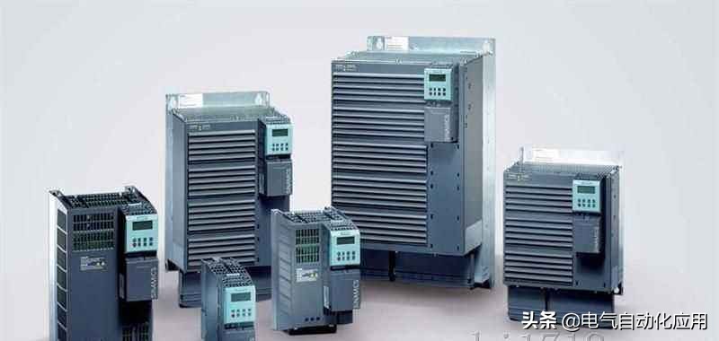

西门子变频器分类和特点:
MicroMasterMM4系列,通用型变频器,包括MM420简易型,MM430风机水泵用,MM440矢量控制。
MM4系列的,本身定位就是高技术品质和通用性地结合,从MICROMASTER410通用型到MICROMASTER440都体现了这一特点,用的场合很广。对工程师来讲就是MM4安装,调试和操作控制都特别简单。基本能够满足系统的应用要求。MM440支持USS通讯,DP通讯,G120支持USS、DP、以太网方式。
SINAMICSG120系列,该系列采用的是控制单元和功率模块分离的设计,功率最大到250KW,以后取代MM4系列。
SINAMICSG130系列,功率最大到800KW,也采用控制单元和功率模块分离的设计,控制单元采用的是和S120系列一样的CU320-2。主要用在大型单机驱动设备上。G150是以柜体的形式供货的,是采用G130变频器做成的变频柜。
SIMOVERTMASTERDRIVES工程型变频器,就是6SE70,既有变频器,也有共直流母线的整流单元和逆变器。在冶金行业应用广泛。
SINAMICSS120是替换6SE70的高性能变频器,支持单轴和多轴应用,控制单元CU320-2既可以做伺服控制也可以做速度控制。
SINAMICSV10,在SNC生产,和MM420是同一级别,但是没有通讯功能。
SINAMICSV20,比V10多了通讯功能,和多了部分I/O。
新的SINAMICS家族实际上涵盖了原有的变频、伺服驱动系列产品。
G系列包括原来贴近MM4的S系列和新的-2系列。
V系列还有如V60,V80,V90的简单伺服。
当然了,还有分布式的IP65的ET200IO站的变频器。
SINAMICSSM150,具本人了解,它是一种中压的交直交变频器,它是一种组合系统,主要由功率闭环控制单元、励磁柜、热交换单元组成,它仅用于较大功率的同步电机,例如轧钢机等。SM150可以驱动感应电机和同步电机(励磁可调或者不可调),有功率器件有IGBT和IGCT,整流逆变同样的功率器件,4象限,3.3kVand4.16kV,12脉动或者24脉动整流,侧重于工艺控制,控制单元用的是SimotionD。
