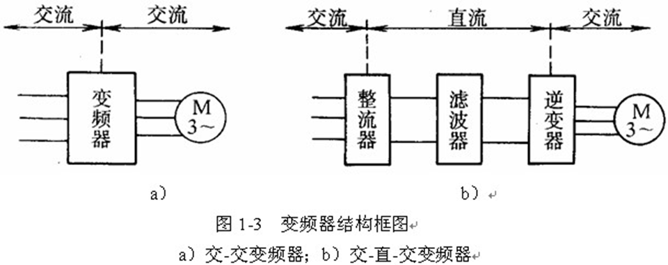

1.1、按变流方式分类
(1)交-交变频器。交-交变频器是把固定频率的交流电直接转换成频率、电压可调的交流电。变换效率高,但所用变流器件较多、成本高,连续可调的频率范围窄,通常为额定频率的1/2以下,常用于大功率(500kw或1000kw以上)、低速(600r/min以下)的场合。如轧钢机、球磨机、水泥回转窑等。
(2)交-直-交变频器。交-直-交变频器是先将固定频率的交流电整流成直流电,再把直流电逆变成频率、电压可调的交流电。由于直流电逆变成交流电的环节较易控制,因此在频率范围及改变频率后电动机的特性等方面都有明显的优势,是目前广泛采用的变频器结构。
•交—交变频器与交—直—交变频器两种变频器的结构下图所示。

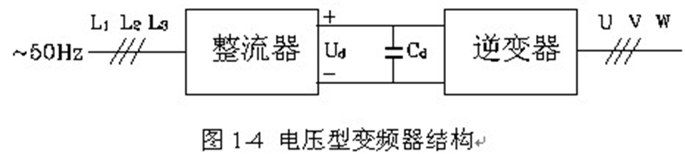

(1)电压型变频器。变频器电路中间环节的储能元件采用大电容缓冲负载的无功功率,如图1-4所示。由于大电容的作用,直流电压比较平稳,直流电源内阻较小,相当于电压源,故称电压型变频器。常用于负载电压变化较大的场合,可以驱动多台电机并联运行。缺点是不易实现回馈制动,必须制动时,只能采用直流环节并联电阻的能耗制动或者采用可逆整流器,调速系统动态响应比较慢。

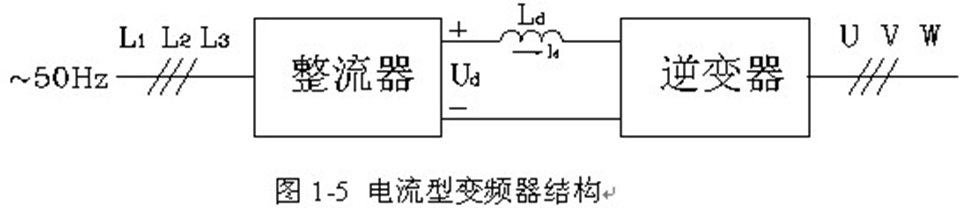

(2)电流型变频器。变频器电路的中间直流环节采用大电感作为储能环节缓冲无功功率,如图1-5所示。由于电感的作用,直流电流较平稳,电源内阻抗高,相当于电流源。其优点是容易实现回馈制动,电动机可实现四象限运行,直流电压可以迅速改变,故调速系统动态响应快。因此电流变频器适用于频繁急加速或减速的大容量电动机的传动。在大容量的风机、泵类节能调速中也有应用。

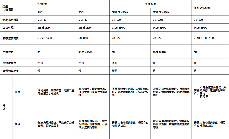

3、按控制方式分类
(1)U/f(恒压频比)控制变频器。变频器在改变频率的同时改变输出电压,保持U/f恒定而得到所需的转矩特性。U/f控制变频器结构简单,无需速度传感器,为速度开环控制,负载可以是通用标准异步电动机,所以通用性强、经济性好。但速度开环控制方式不能达到较高的控制性能,而且在输出频率较低时必须进行转矩补偿,以改变低频转矩特性,故常用于速度精度要求不高或负载变动较小的场合。
(2)矢量控制变频器。将异步电动机的定子电流分解为产生磁场的电流分量和产生转矩的电流分量,并分别加以控制,从而达到控制电动机转矩的目的。采用矢量控制的变频器,不仅在调速范围上与直流电动机相媲美,而且在控制异步电动机转矩性能方面,达到了直流电动机控制转矩的水平。矢量控制变频器具有动态响应速度快,低频转矩大,控制灵活等优点。
•矢量控制变频器可应用于要求高速响应的工作机械。如工业机器人驱动系统响应速度至少需要100rad/s,矢量控制变频器驱动速度响应最高可达1000rad/s,保证机器人驱动系统快速、精确地工作。
•矢量控制变频器可应用于高精度的电力拖动驱动,如钢板和线材卷取机的张力控制;四象限运转的电动机驱动,如高速电梯的拖动;工作于恶劣工作环境的电动机驱动,如造纸机、印染机需要在高温、高湿并有腐蚀性气体的环境中工作,异步电动机比直流电动机更为适应。
