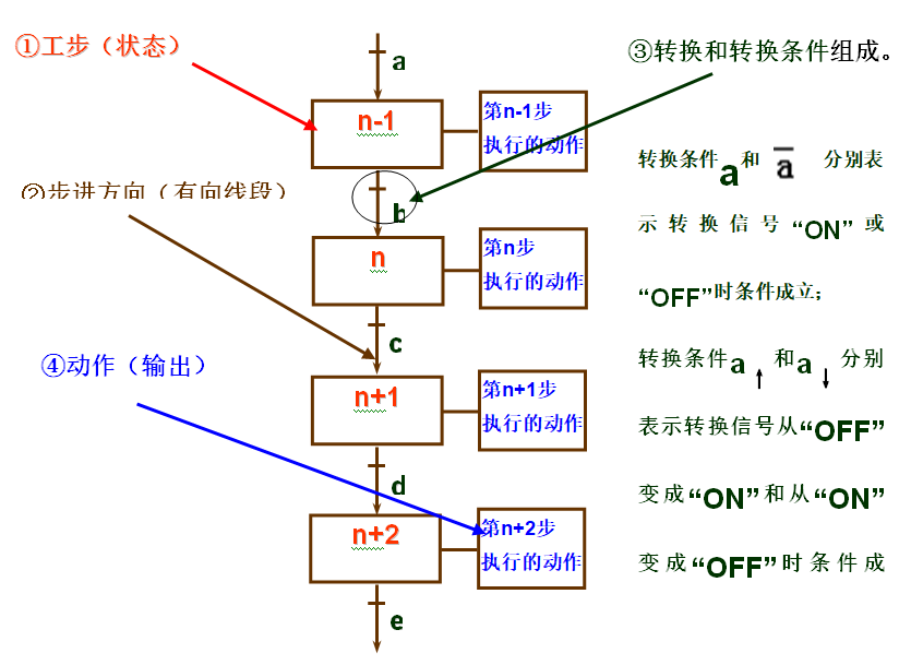

功能表图又称作状态转移图,它是描述控制系统的控制过程、功能和特性的一种图形,也是设计PLC的顺序控制程序的有力工具。功能表图并不涉及所描述的控制功能的具体技术,它是—种通用的技术语言。功能表图的一般形式,主要由步、有向连线、转换、转换条件和动作(命令)组成。因此,程序设计关键是绘制功能表图。
根据控制系统的工艺要求,利用功能表图设计梯形图程序的步骤可归纳为:
  • 分析被控对象的工作过程,确定各工作状态;
  • 分析相邻状态间的转换条件,确定状态转移流程图;
  • 确定PLC型号,确定各状态标志位,分配输入/输出元件;
  • 依据(1)(2)(3)画出顺序功能表图;
  • 依据功能表图编写梯形图程序。
功能表图的框架结构如下:

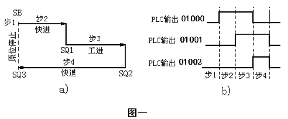

(1) 液压滑台工作过程
液压滑台在原始位置时处于停止,按下启动按钮,滑台快速移动,接近工件时变为工作进给,加工工件,加工完毕,滑台快速退回到起始位置后停止。
依据液压滑台工作过程,可以将其划分为停止(原位)、快进、工进、快退四个工作状态,又称四个工步。
(2) 滑台工作流程图和状态转换条件如图一所示。

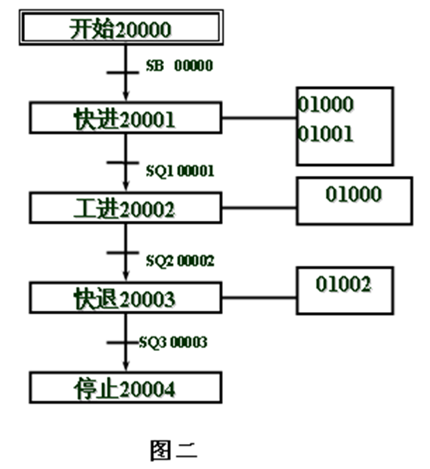

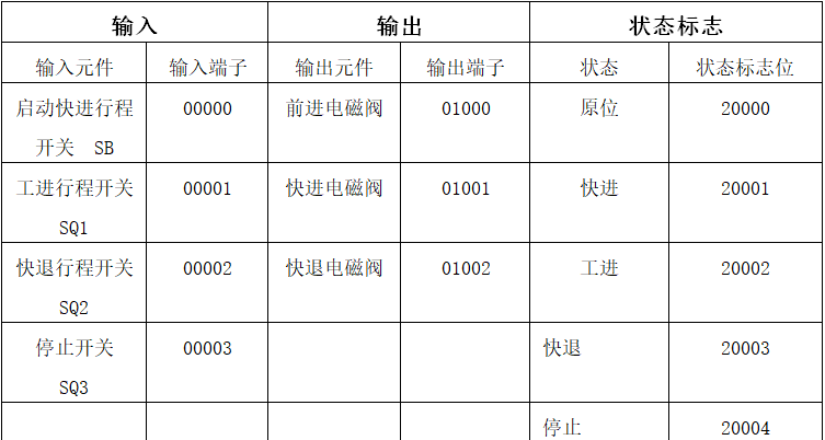

(3)选择CPM1A-20CDR型PLC,各状态标志位以及输入/输出元件分配情况如下;
液压滑台控制 I/O分配表
(4)依据流程图、I/O分配表绘制功能表图(见图二):

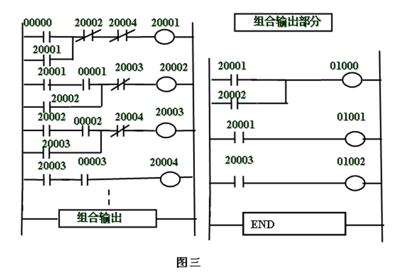

基本逻辑指令设计程序
如图三所示
这种设计方法是根据“与”、“或”、“非”的基本逻辑关系,设计成串联、并联或串、并联复合的电路结构。快进步(20001)得电条件是滑台停在原位SQ3处于压合状态,满足原位条件后按起动按钮SB(00000)20001才能得电。20001得电后自锁,并为工进步提供步进条件信号。快进步的执行动作完成时触发的行程开关信号SQ1作为工进步的转步条件。
工进步(20002)的输入满足其步进条件和转步条件后得电自锁,并为下一步快退步提供步进条件信号。按此规律即可实现后续每一工作步状态继电器的得电和自锁。停止步(20004)的步进条件信号和转步条件信号分别为:快退步(20003)动作完成时触发SQ3。
由于20004的得电信号令控制系统失电,所以2004的电路不自锁,且要将其常闭触点串联在步1的电路中。应该注意的是:无论工作步还是停止步,如果某步的转步信号有多个,则应将多个转步信号互相串联。

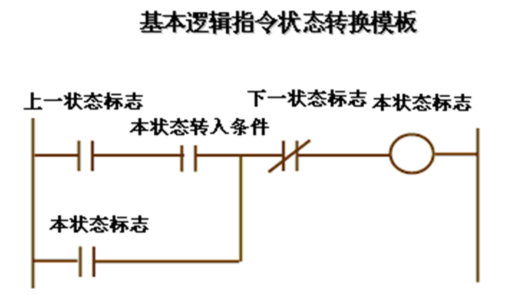

利用基本逻辑指令设计梯形图程序时,状态转换可以概述为下列模版。

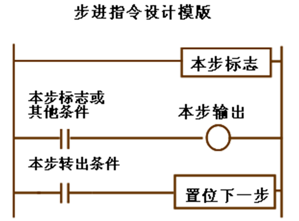

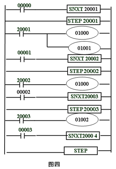

步进指令设计程序
如图四所示

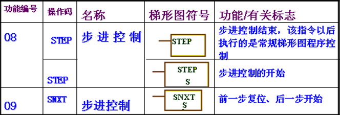

步进控制指令的关键是熟悉步进指令的含义。步进指令包括步进控制领域定义STEP和步进控制SNXT两种类型指令。其格式为:
格式中的“S”,表示“步”的状态标志继电器
程序解读:
  • 第一逻辑行,按钮SB按下,内部输入继电器00000有输出(置1),控制快进步(20001)开始;
  • 第二逻辑行,将由20001控制的步(快进)激活(置1),即快进步成为活动步;
  • 第三逻辑行,由20001控制前进电磁阀(01000)和快进电磁阀(01001)同时输出,从而驱动动力头快速前进。
  • 第四逻辑行,快进到压下工进电磁阀SQ1时,内部输入继电器00001有输出(置1),使快进步(20001)复位,同时使工进步(20002)开始。
  • 第五逻辑行,将由20002控制的步(工进)激活(置1),即工进步成为活动步;
  • 第六逻辑行,由20002控制仅前进电磁阀(01000)输出,从而驱动动力头工作速度进给。
  • 第七逻辑行,工进到压下工进电磁阀SQ2时,内部输入继电器00002有输出(置1),使工进步(20002)复位,同时使快退步(20003)开始。
  • 以下依次类推……
  • 当指令执行到指令“STEP”时,表示步进控制程序结束。
利用步进指令设计梯形图程序,步进关系比较清晰。但要熟悉步进指令的使用方法。
利用步进指令设计梯形图程序时,可以概述为下列模版。

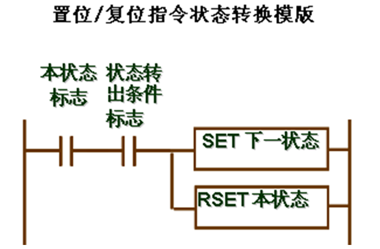

置位/复位指令设计程序
如图五所示
置位/复位指令一般成对使用,对某个继电器置位(SET)后,只有使用复位指令(RSET)才能对其进行还原即复位。否则,置位继电器会一直保持置位状态不变。因此,该程序设计时在满足工步转换条件后,下一个工步置位的同时还要让上一个工步复位。即出现了两个指令并联的情况。
利用置位/复位指令设计梯形图程序时,状态转换模版如下:
