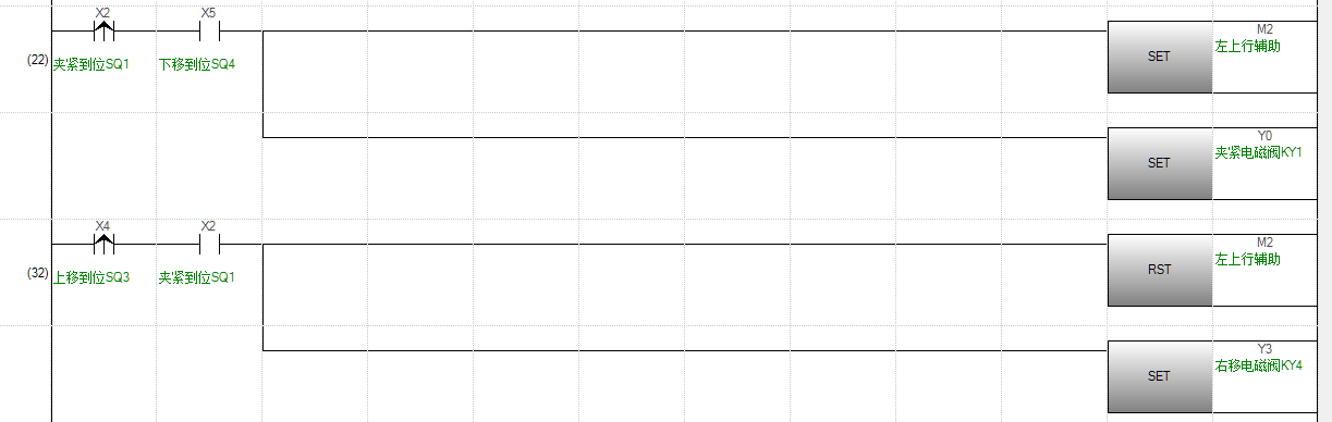

1、机械手“取与放”搬运系统,定义原点为左上方所达到的极限位置,其左限位开关闭合,上限位开关闭合,机械手处于放松状态。
2、搬运过程是机械手把工件从A处搬到B处。
3、上升和下降,左移和右移均由电磁阀驱动气缸来实现。
4、当工件处于B处上方准备下放时,为确保安全,用光电开关检测B处有无工件。只有在B处无工件时才能发出下放信号。
5、机械手工作过程:启动机械手下降到A处位置一夹紧工件一夹住工件上升到顶端一机械手横向移动到右端,进行光电检测一下降到B处位置一机械手放松,把工件放到B处一机械手上升到顶端一机械手横向移动返回到左端原点处。

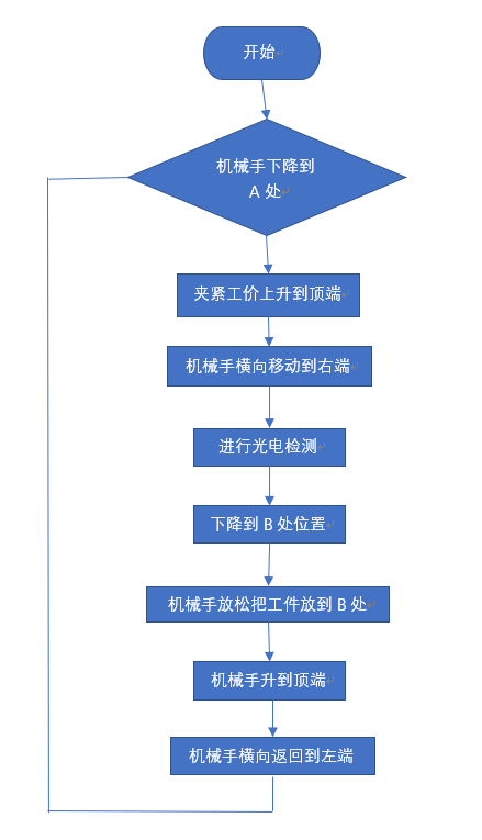

3、按工艺要求画出控制流程图:

流程图

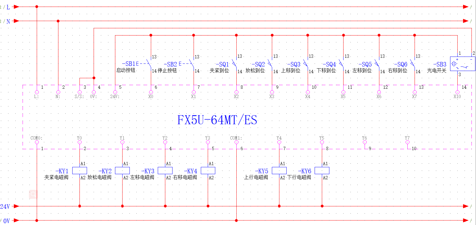

原理图
元器件选型

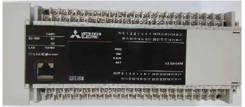

1、FX5U-64MT/ES

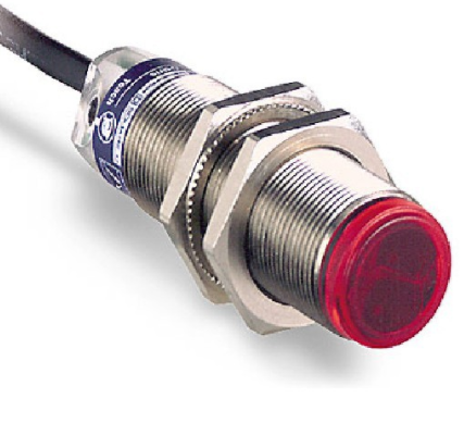

2、PNP 光电开关

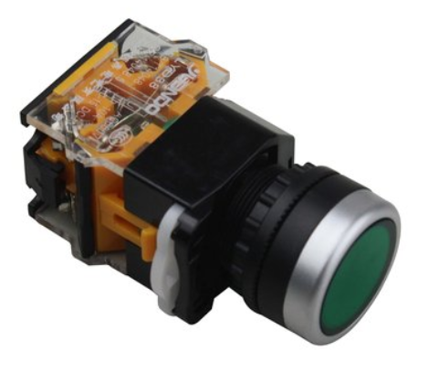

3、按钮

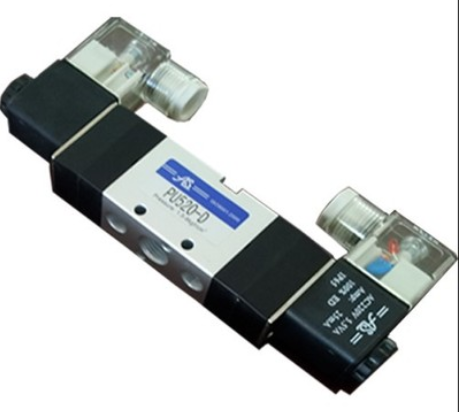

4、电磁阀

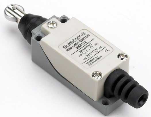

5、行程开关

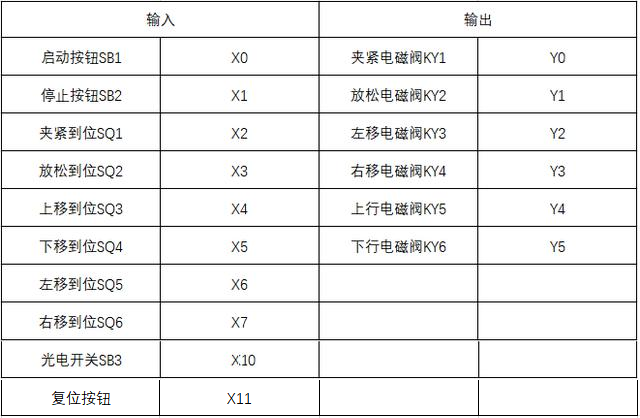

I/O点表

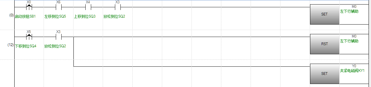

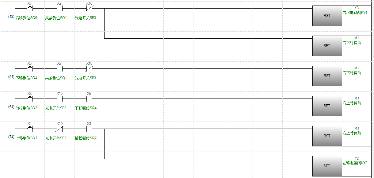

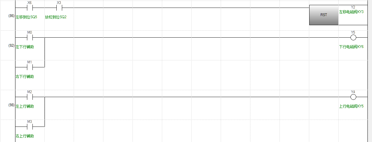

程序梯形图
