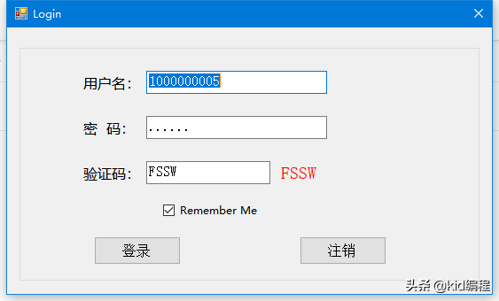

这段时间在给学生进行软件开发培训过程中,针对用户登录功能常见的记住密码功能,部分学生缺乏编程经验,不知道采用什么方法实现该功能,进而无法编程。本文主要针对记住密码功能实现给初学者提供建议与参考。首先给出记住密码实现页面,点击登录时针对记住密码自动填写用户名与密码。实现效果如下图:
登录窗口记住密码功能实现
