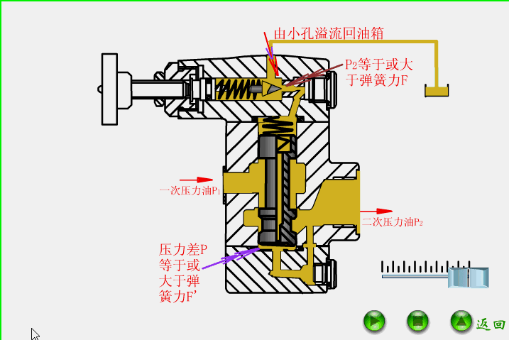

1)溢流阀↓
溢流阀是一种液压压力控制阀,在液压设备中主要起定压溢流、稳压、系统卸荷和安全保护作用。工作原理见下图:

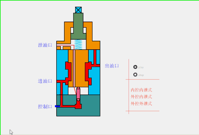

2)减压阀↓
减压阀是通过调节,将进口压力减至某一需要的出口压力,并依靠介质本身的能量,使出口压力自动保持稳定的阀门。工作原理见下图:

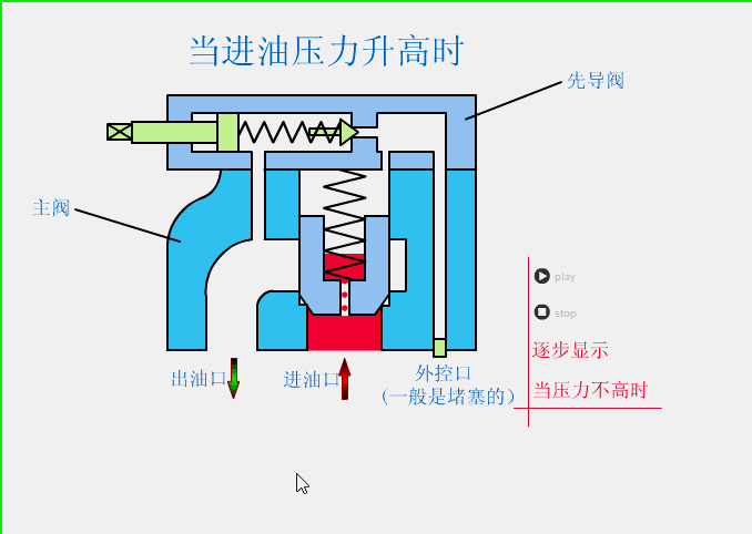

3)顺序阀↓
顺序阀是指在具有二个以上分支回路的系统中,根据回路的压力等来控制多个执行元件动作顺序的阀。根据其功能和装配结构的不同,可以实现不同的回路功能,如溢流阀、顺序阀、背压阀、卸荷阀和平衡阀的功能。工作原理见下图:
