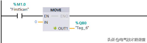

如下图程序段是PLC上电后将Q0口数值清零,一般用于系统的上电复位。

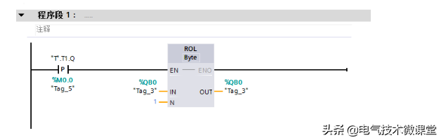

例1:控制Q1.0~Q1.7上连接的8位彩灯隔一跳一点亮
再加一个按位操作的程序进行对比

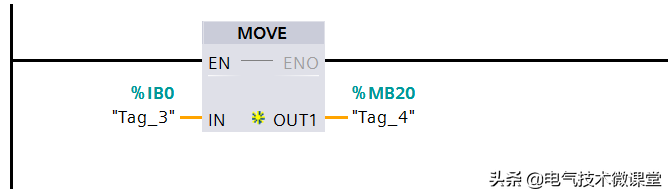

例2:读取一位拨码开关输入的数值并保存在辅助寄存器M中
再加一个按位操作的程序进行对比

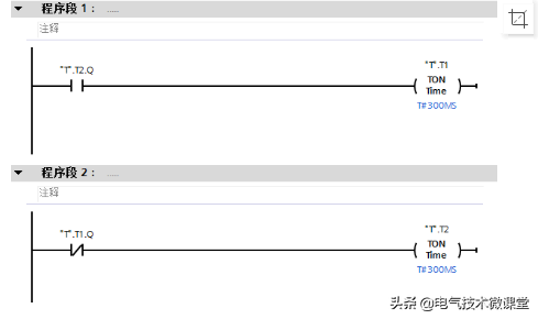

重点难点详解:该任务有自动连续运行和手动单步运行两种工作模式,并由点动按键ME作为切换条件,设置以下4个函数功能块:
完整梯形图参考程序

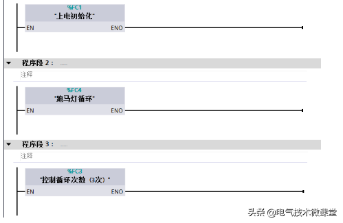

OB1中的程序
FC1 上电初始化

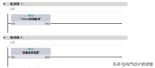

FC4 300ms脉冲信号
FC3跑马灯循环

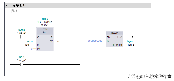

FC4控制循环次数
