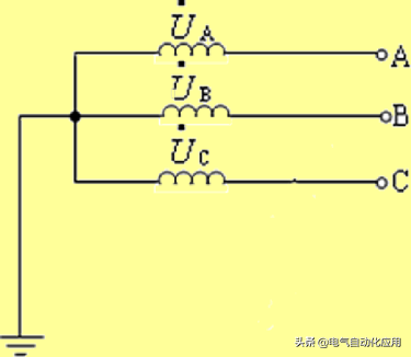

中性点直接接地方式
中性点直接接地方式就是把电源中性点直接与“地”相接,我国110kV及以上电压等级的电力系统均属于这种大接地电流系统。
该系统运行中若发生一短路,立即造成系统中流过很大的单相接地电流。依靠系统中继电保护装置跳闸可迅速切除故障。再用重合闸恢复正常供电。
优点:操作过电压均比中性点绝缘电网低,系统不易过电压。
缺点:短路大接地电流对通讯系统造成的干扰影响较大。

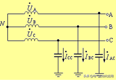

中性点不接地方式
中性点不接地系统适用于10kV架空线路为主的辐射形或树状形的供电网络。该接地方式在运行中若发生单相接地故障,流过故障点电流仅为电网对地电容中通过的电流,其值是正常运行的单相对地电容电流的3倍,称为小接地电流系统。
优点:中性点不接地系统由于故障时接地电流很小,瞬时故障一般可自动熄弧,非故障相电压升高不大,不会破坏系统的对称性,故可带故障连续供电2h,供电的可靠性相对提高。
缺点:中性点不接地方式的中性点绝缘,在发生弧光接地时,电弧的反复熄灭与重燃,相当于电容反复充电。由于对地电容中的能量不能释放,可造成电压升高,从而对设备绝缘造成威胁。

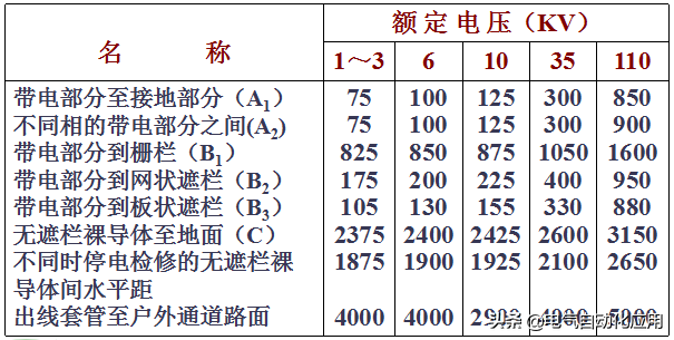

4. 供配电装置和各设备间距离的要求
户外配电装置最小电气间距

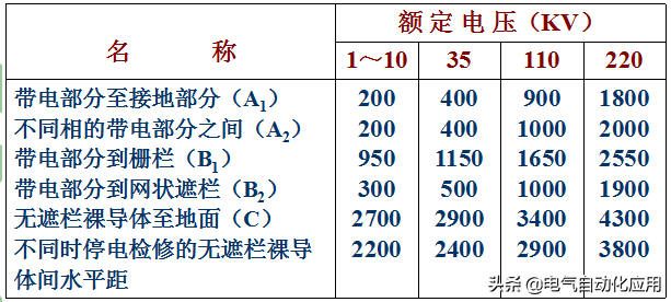

户内配电装置最小安全电气间距
