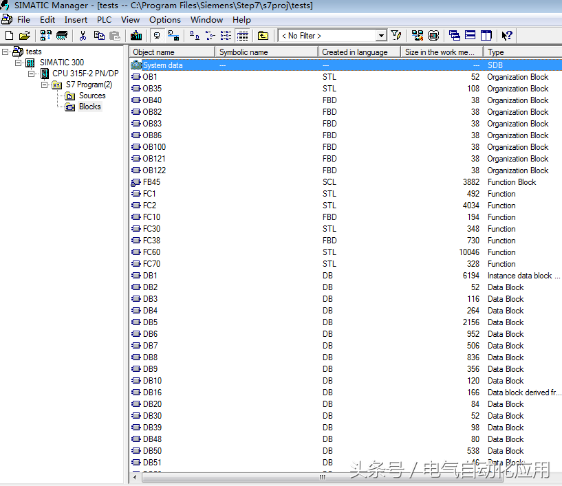

首先声明,这是西门子S7-300/400系列PLC的组织块,那么组织块对于西门子S7-300/400系列PLC到底有什么作用?
答案是不可替代的作用,根据该系列PLC的工作方式,所有的程序必须在组织块里调用,而且一些高级系统功能也必须使用这些组织块,比如说中断,诊断,以及重启后置位等等。那么对于新手来讲,只需要知道将程序写到OB1里,或者将程序写成FB,FC。然后再OB里调用即可。以前我们视频讲过OB,FB,FC,DB之间的关系,有不清楚的可以去我以前的视频中学习。那么今天我们大体学习一下这些块的功能,以后再详细讲解每个块的功能。
最后,需要大家记住一下;
1 每一种PLC所能使用的组织块不同,使用前需要看手册。
2 如果想让自己的S7-300/400系列PLC稳定,尽量多下些处理故障的组织块到PLC里,即使是空程序也可以,因为PLC检测到相关故障后,会去找相关组织块来找解决办法,如果没有找到相应组织块,CPU会停机。
好吧!给大家介绍一下这些组织块!

注意:不是所有的OB都可以在S7 CPU中使用,例如S7-300系列PLC PU中只有暖启动OB100,操作系统不能调用OB101、OB102,CPU中可以使用的OB请参考CPU选型手册。
