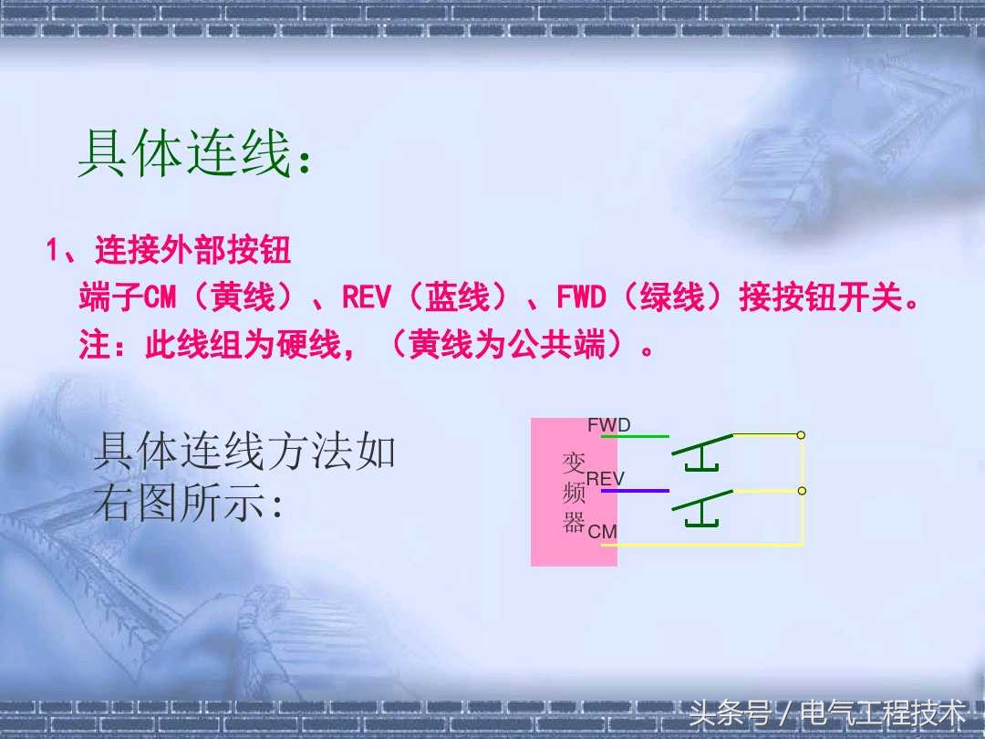

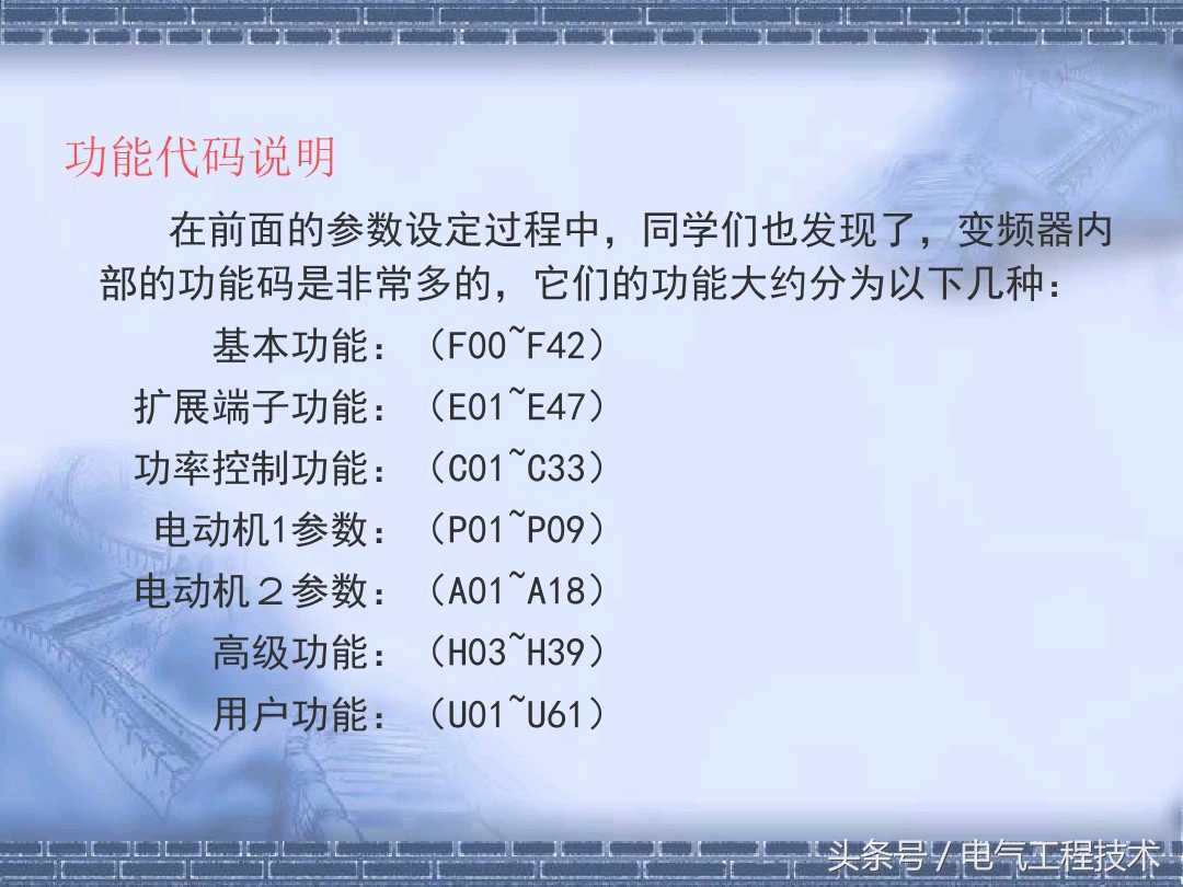

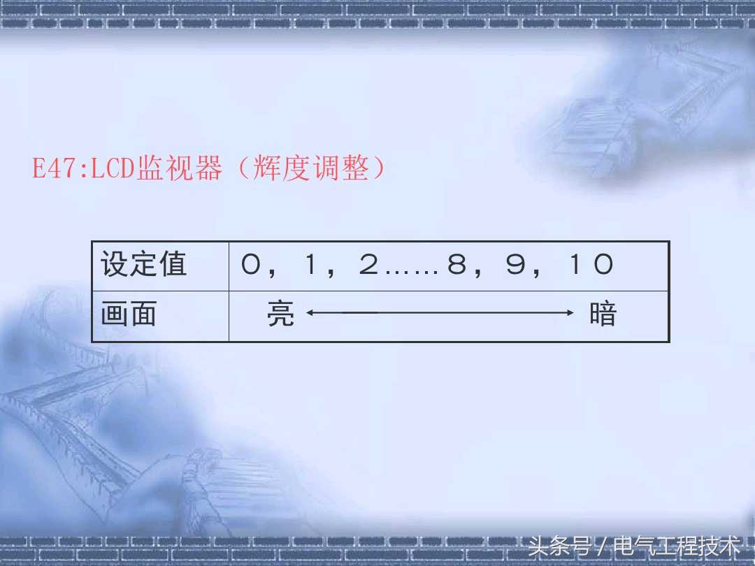

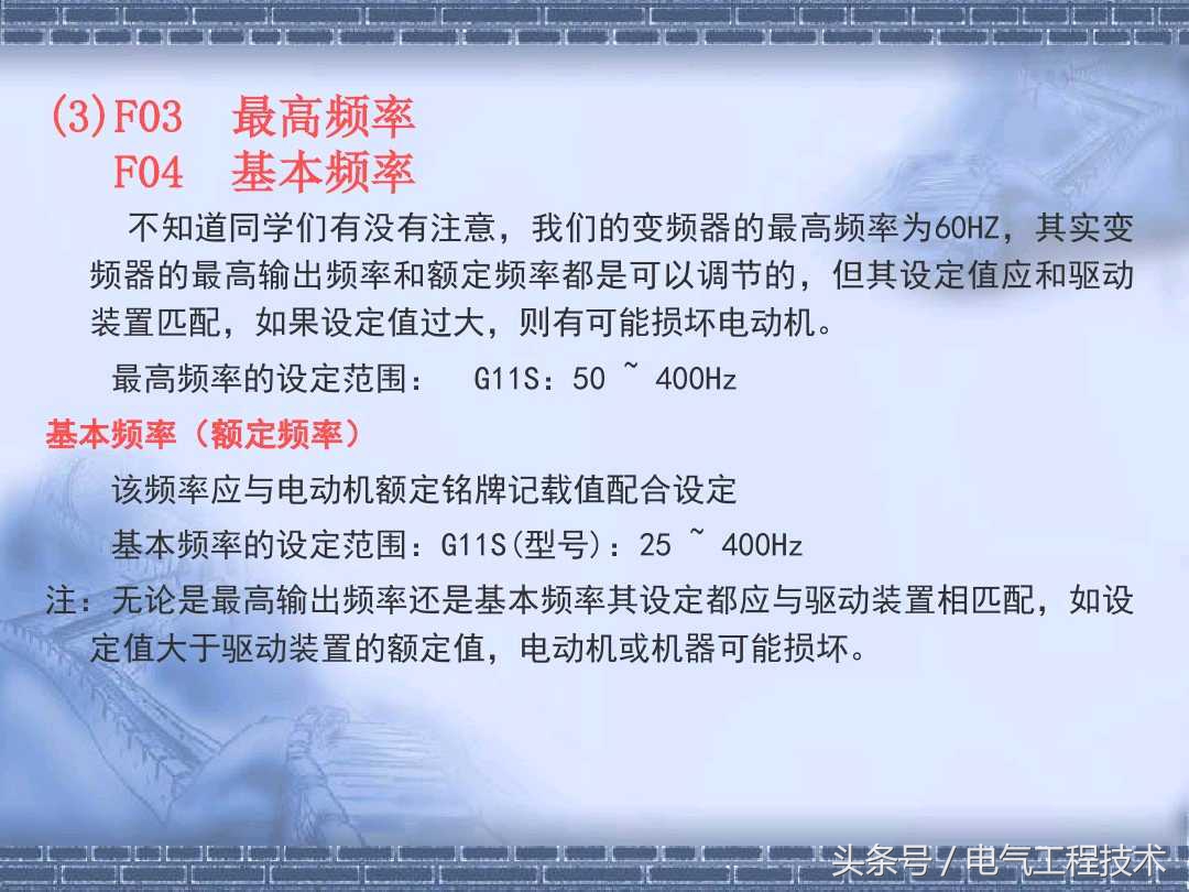

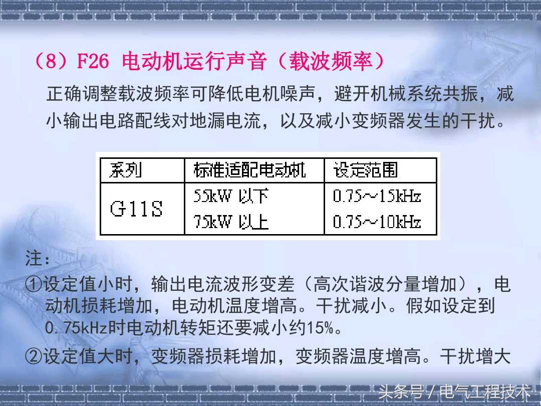

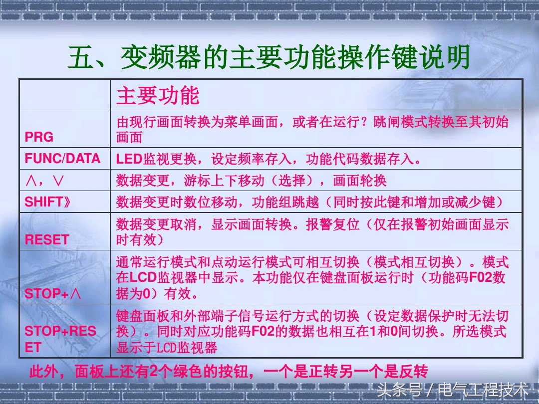

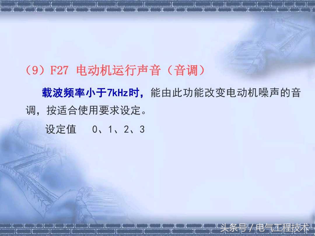

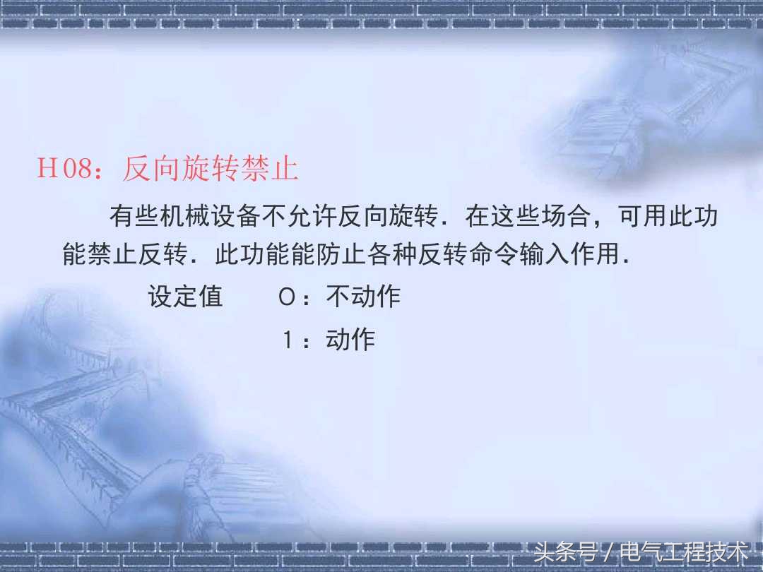

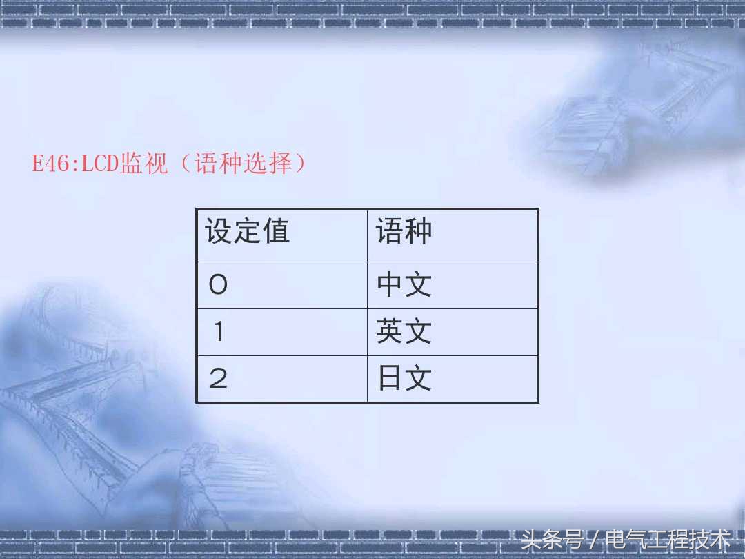

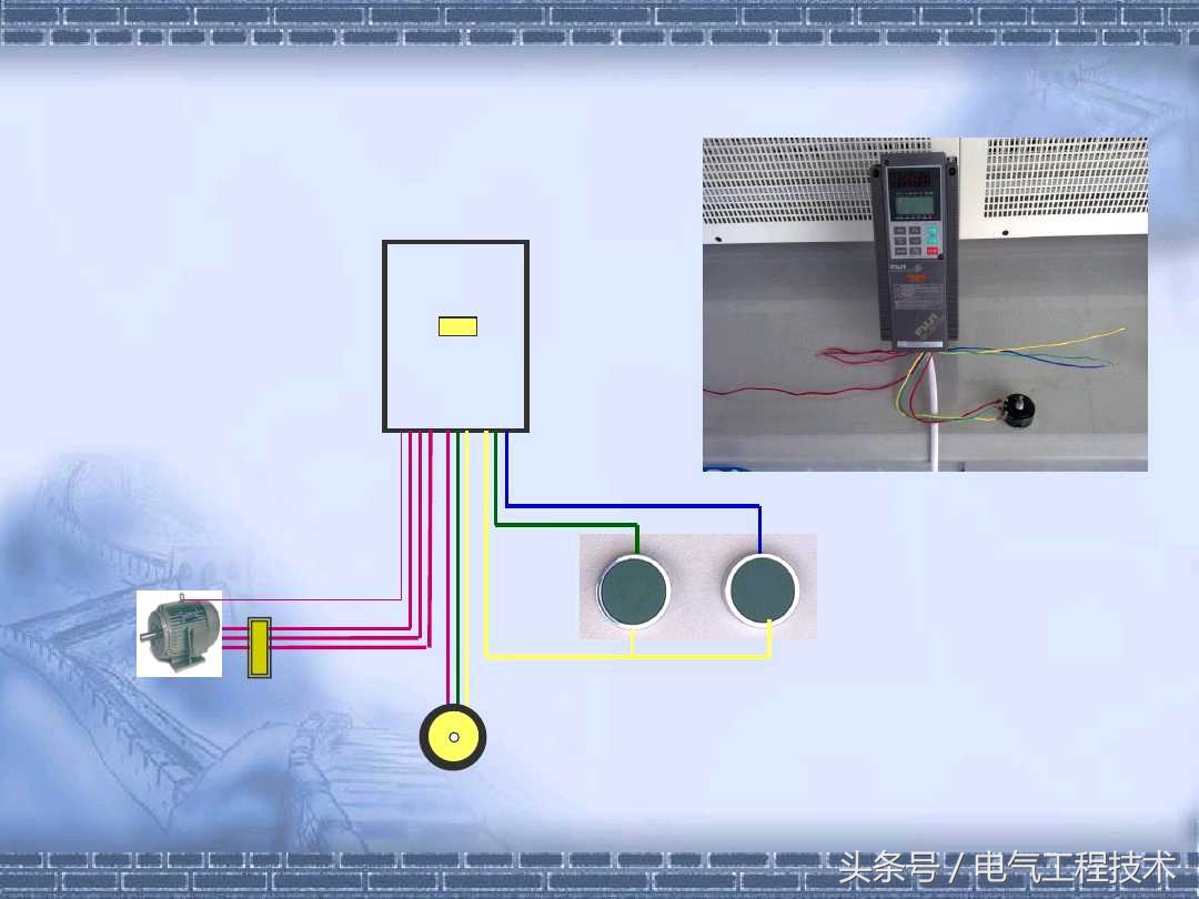

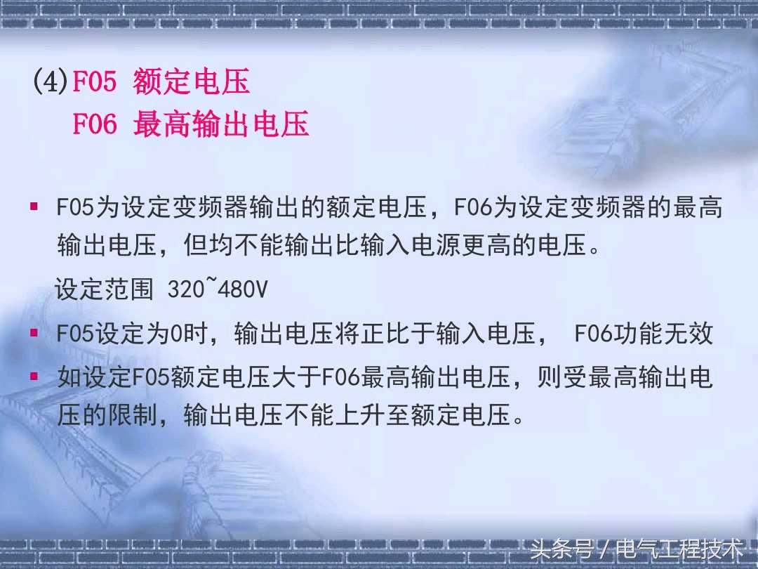

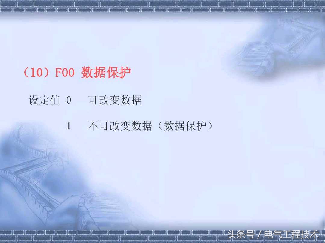

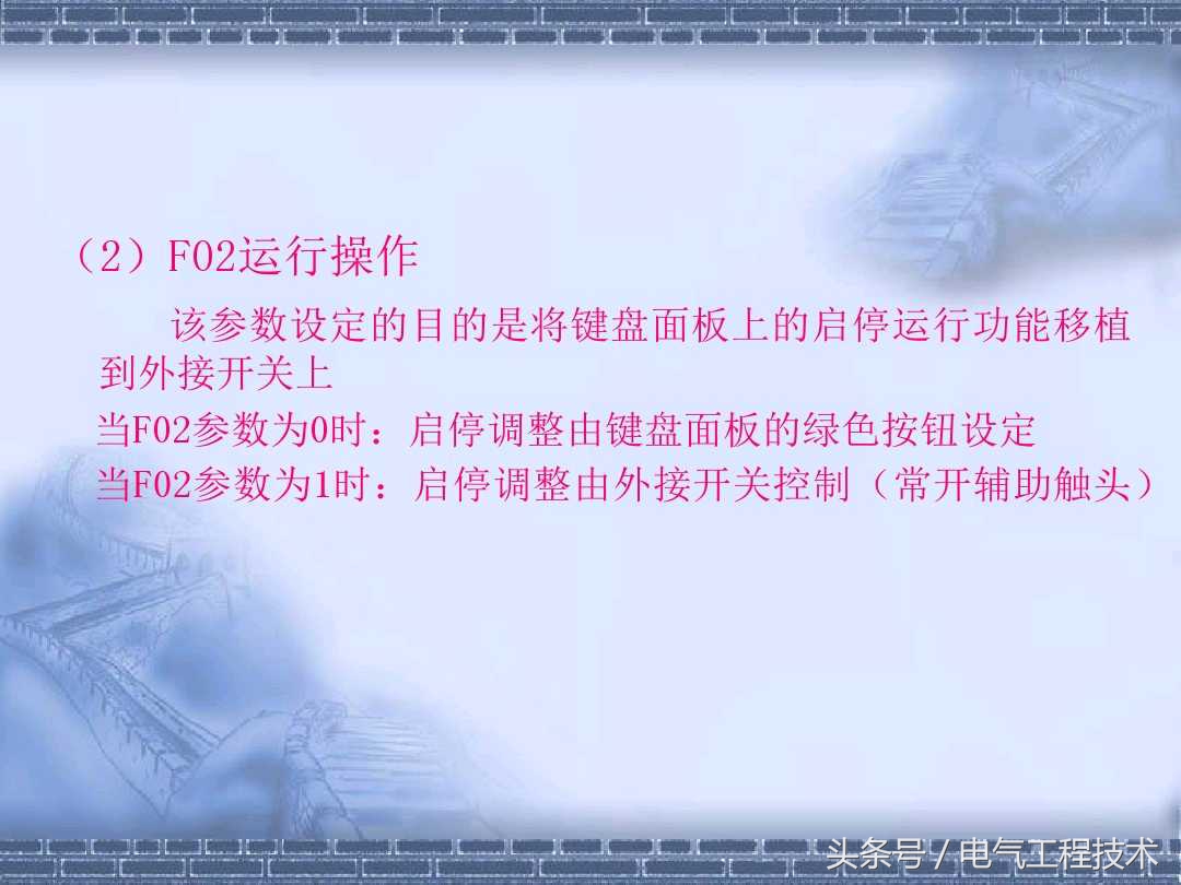

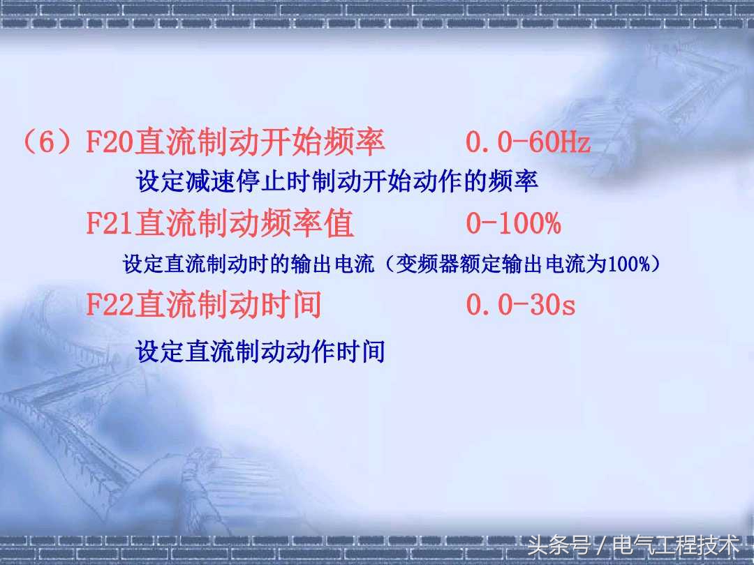

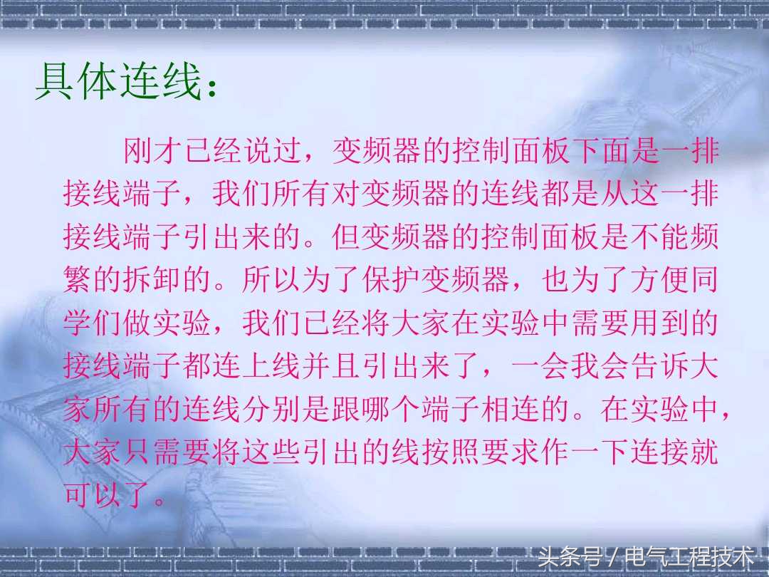

最近很多的刚入门学习电工的师傅留言问:变频器原理是什么?具体应该怎么接线?变频器应该怎么进行参数的设置?等等诸如此类的问题,都是刚入门学习变频器的师傅经常都会遇到的,也都是变频器接线和使用的重点知识,其实变频器种类有很多,不过变频器原理都是类似的,触类旁通的道理相信很多师傅都明白,我们只需要精通一类变频器就可以了,其他的变频控制都差不多,今天我们就结合一个具体的变频器应用实例来重点看一看:变频器具体是怎么接线的?变频器的参数到底应该怎么设置的问题,希望可以对变频器入门者有帮助:
