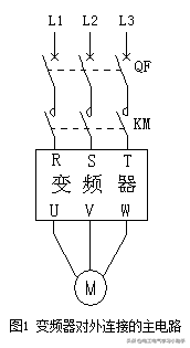

变频器的外接主电路如图1所示。三相交流电源断路器QF、交流接触器KM与变频器的电源输入端R、S、T连接;变频器的输出端U、V、W则与电动机直接相连,这时电动机的保护由变频器完成。这里的断路器作用有二:一是变频器停用或维修时,可通过断路器切断与电源之间的连接;二是断路器具有短路和欠电压等保护功能,可对变频器起一定的保护作用。而接触器可通过按钮开关方便地控制变频器的通电与断电,同时,当变频器或相关控制电路发生故障时可自动切断变频器的电源。

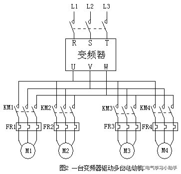

变频器输出端与电动机之间是否需要配置交流接触器,这要根据具体的应用环境来确定。一般情况下,一台变频器控制一台电动机,且不要求与工频进行切换时,变频器与电动机之间无须使用接触器,如图1所示。而一台变频器驱动多台电动机时,则每台电动机必须有单独控制的接触器,并选配合适的热继电器FR对电动机进行保护,具体电路见图2。有时虽然一台

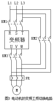

变频器仅驱动一台电动机,但有可能在变频与工频之间切换运行,这时也应如图3所示在变频器与电动机之间配置接触器KM3和热继电器FR。电动机在变频运行时,接触器KM2触点断开,接触器KM1和KM3触点闭合,这时变频器对电动机变频驱动并进行全方位的保护。电动机在工频运行时,接触器KM1和KM3触点断开,KM2触点闭合,这时热继电器FR可对电动机进行过载保护。

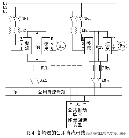

图4是应用比较广泛的共用直流母线方案,该方案包括以下几个部分。
控制单元 各变频器根据控制单元的指令,通过接触器KM的触点将其直流环节并联到共用直流母线上,或是在变频器故障后快速地与共用直流母线断开。
进线电抗器 各变频器的电源输入端并联于同一交流母线上,并保证各变频器的输入端电源相位一致。图4中,断路器QF是每台变频器的进线保护装置。LR是进线电抗器,当多台变频器在同一环境中运行时,相邻变频器会互相干扰,为了消除或减轻这种干扰,同时为了提高变频器输入侧的功率因数,接入LR是必须的。
直流母线控制开关与熔断器 KM是变频器的直流环节与共用直流母线连接的控制开关。FU是半导体快速熔断器,其额定电压可选700VDC,额定电流必须考虑驱动电动机在电动或制动时的最大电流,一般情况下,可以选择额定负载电流的1.25倍。
公共制动单元和(或)能量回馈装置 回馈到公共直流母线上的再生能量,在不能完全被处于电动状态的电动机吸收时,可通过共用的制动电阻消耗未被吸收的再生能量。若采用能量回馈装置,则这部分再生能量将被回馈到电网中,从而提高节能的效率。
使用公用直流母线可以共用一套制动单元和(或)能量回馈装置,从而降低设备投资,提高投资效益。
