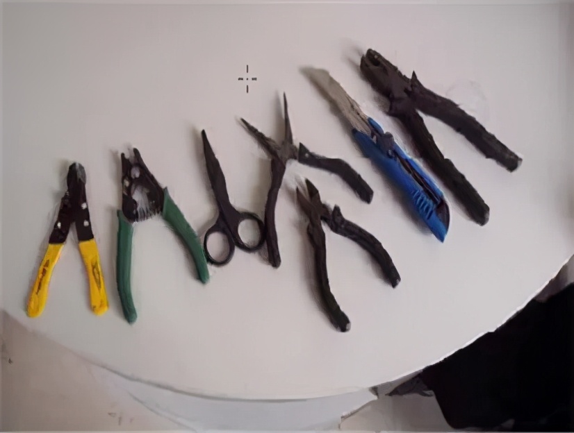

光纤熔接需用到的工具

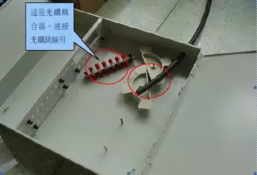

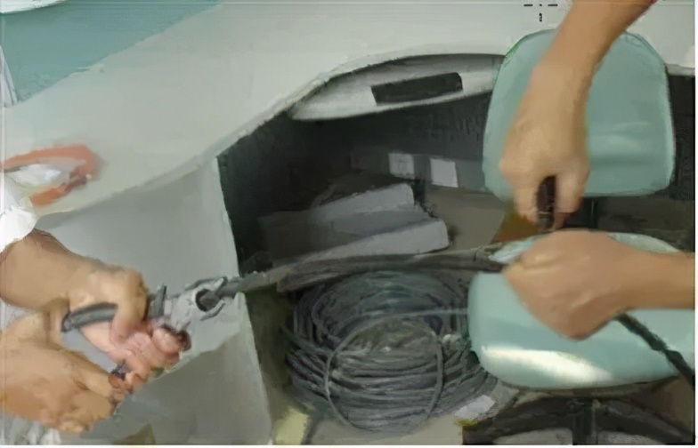

将光纤穿过光纤收容箱或光纤配线架
光纤熔接的准备工作
步骤1:剥光纤加固钢丝(约剥1米长)
步骤2:
步骤3:

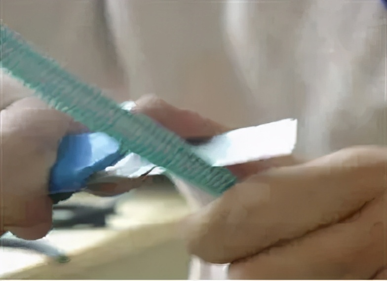

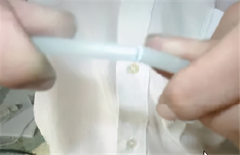

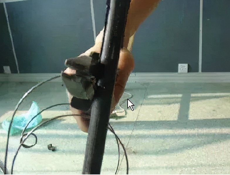

步骤4:剥光纤外皮(约剥1米长),用纸将油脂擦拭干净

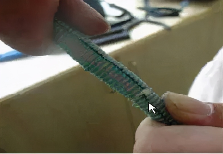

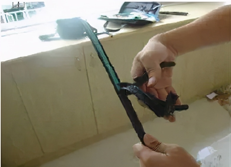

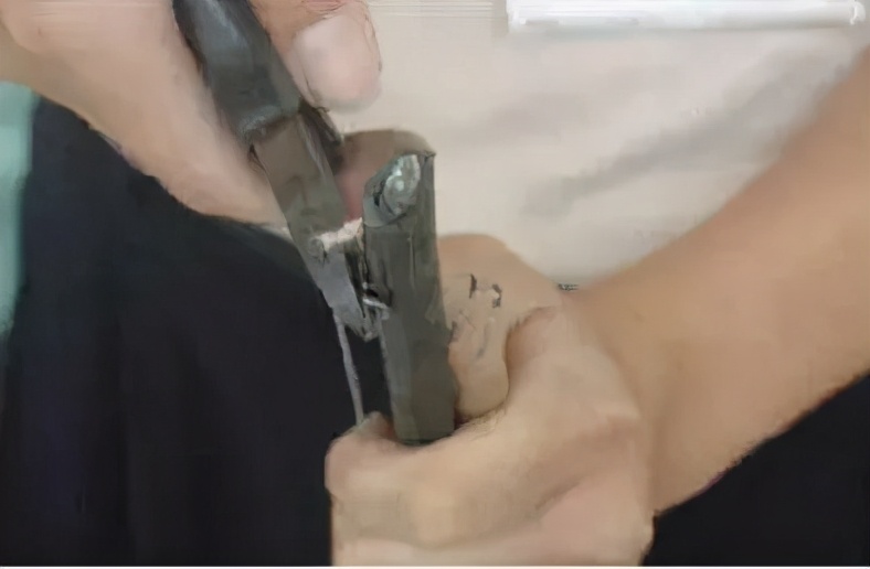

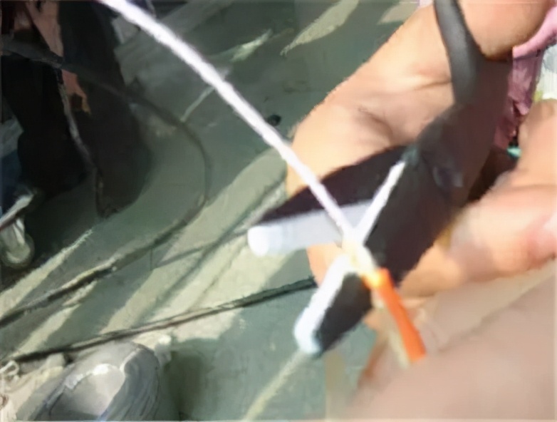

步骤5:剥光纤金属保护层 (用美工刀轻刻)
步骤6:轻拆光纤让金属保护层断裂(弯曲角度不能大于45度)

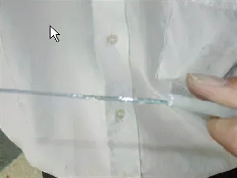

步骤7:用美工刀在四周轻刻,不要太用力以免损伤光纤
步骤8:轻拆光纤让塑胶保护管断裂(弯曲角度不能大于45度)

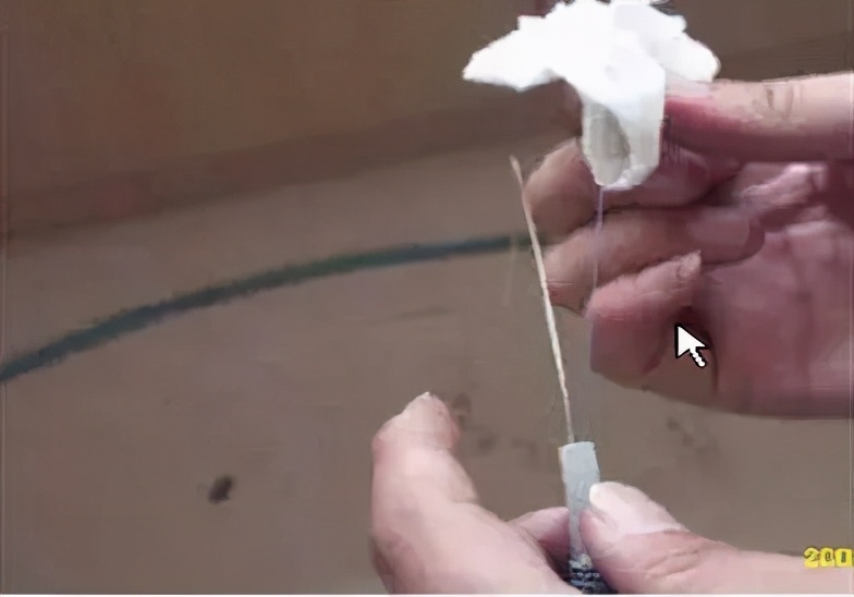

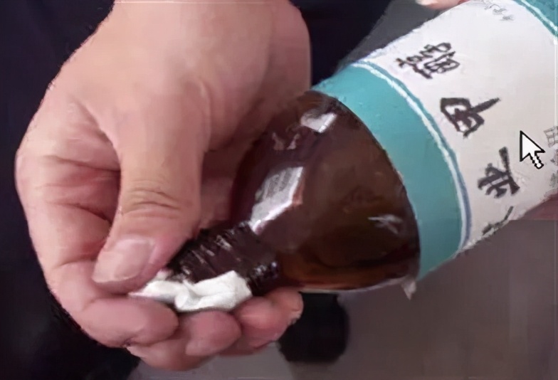

步骤10:用较好纸巾或脱脂棉花沾酒精
步骤11:清洁每一小根光纤

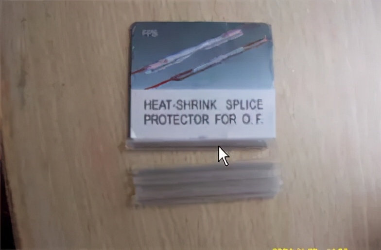

步骤12:套光纤热缩套管
下图是光纤热缩套管

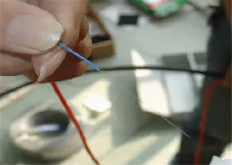

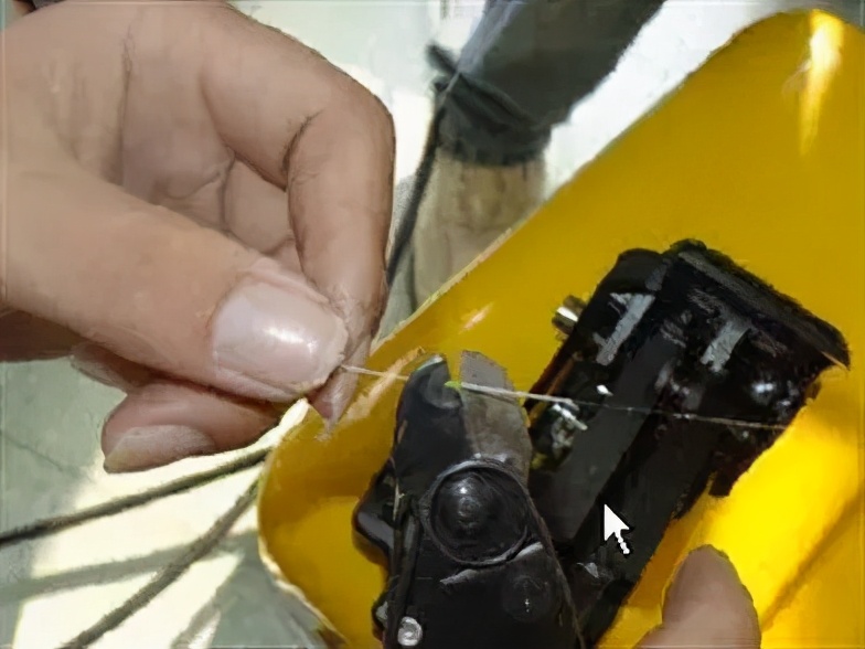

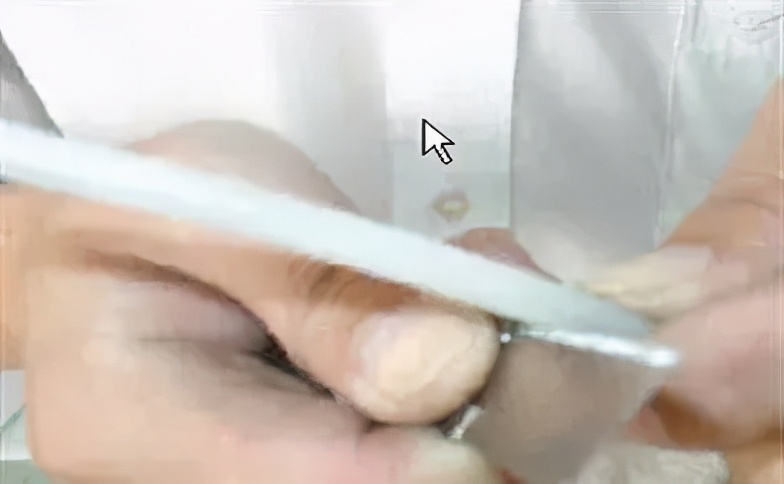

步骤13:剥光纤绝缘层

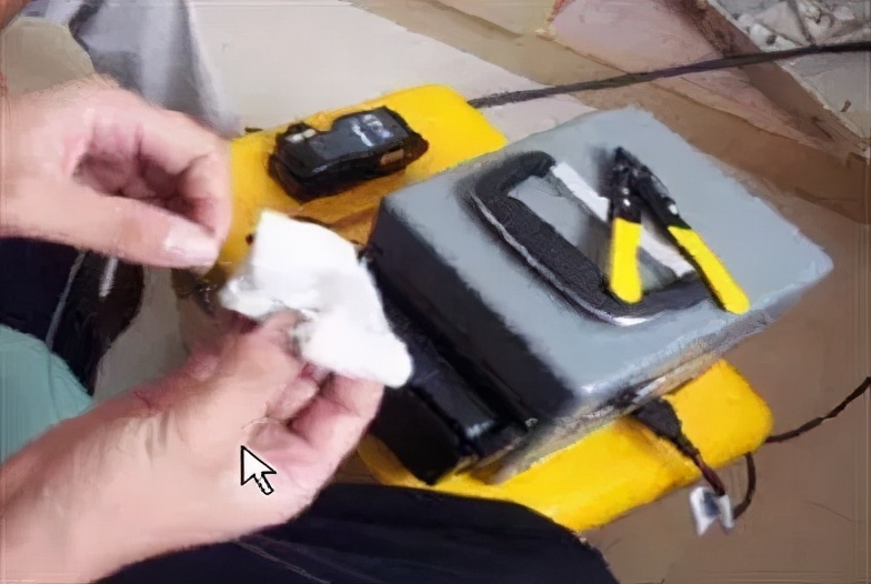

步骤14:用沾酒精纸巾将光纤擦试干净

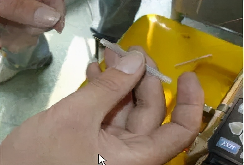

步骤15:用光纤切割器斩切光纤 (斩切长度要适中)

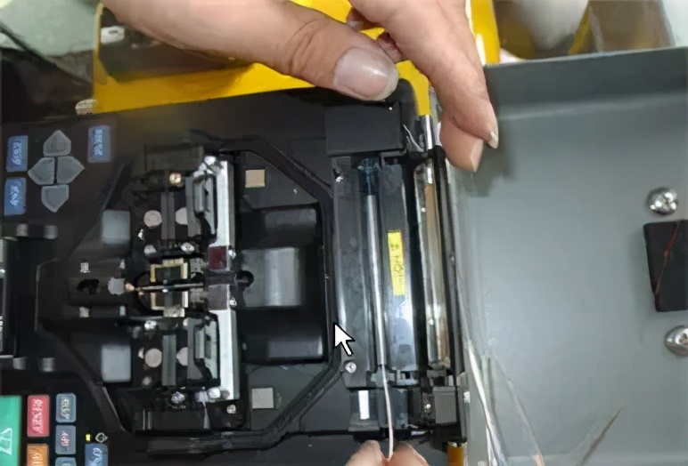

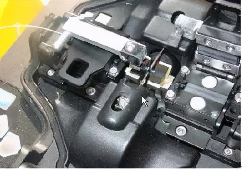

步骤16:将斩好的光纤放到光纤熔接机的一侧(如下图最好)
步骤17:固定好光纤

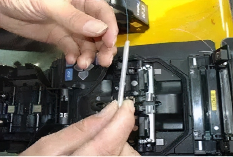

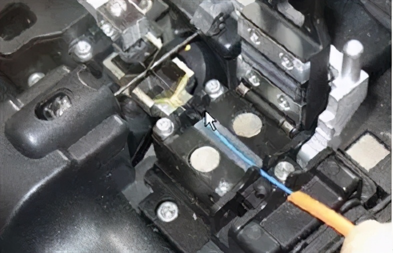

步骤23:将斩好的尾纤放到光纤熔接机的另一侧(两光纤尽量对齐)
步骤24:固定光纤跳线

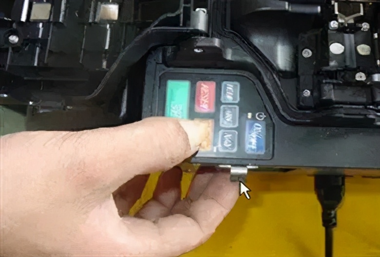

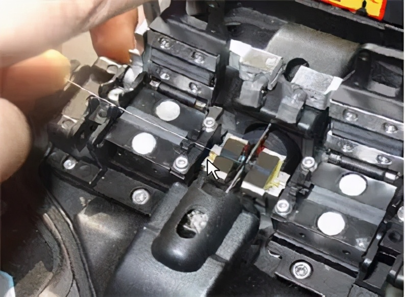

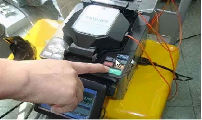

步骤25:按“SET”键开始熔接光纤

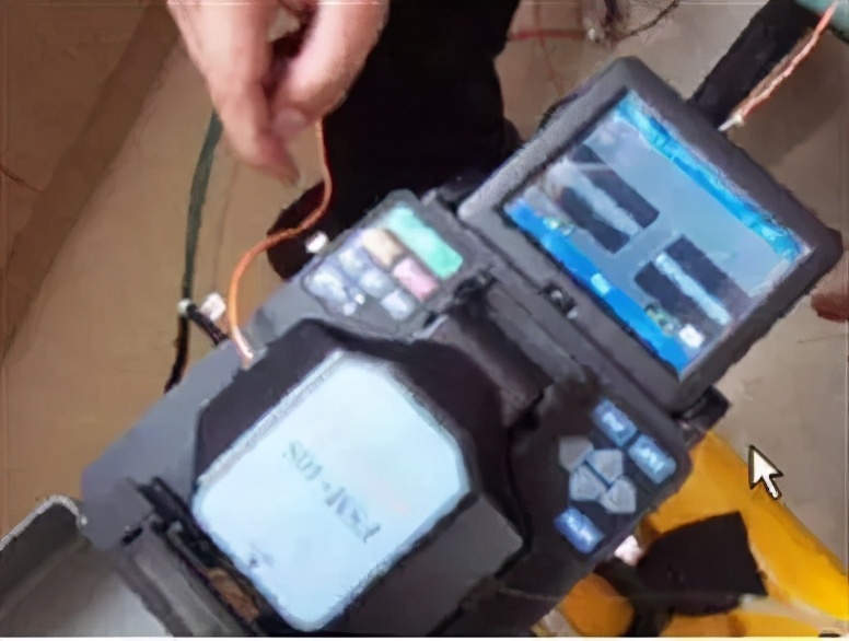

步骤26:光纤 X、Y 轴自动调节

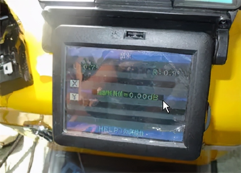

步骤27:熔接结束观察损耗值若熔接不成功会告知塬因

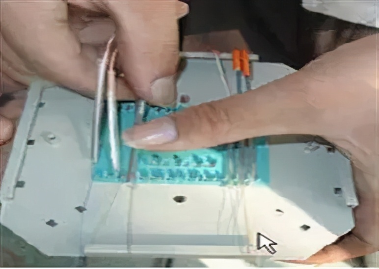

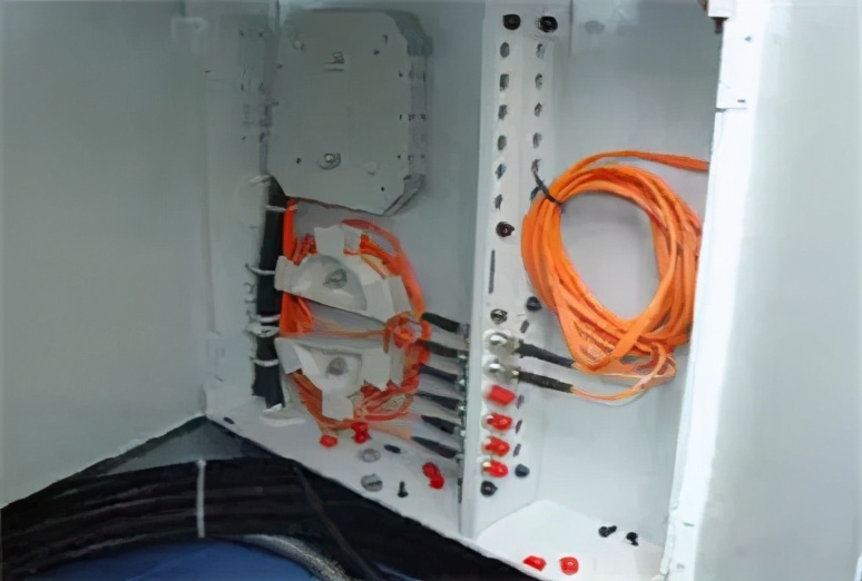

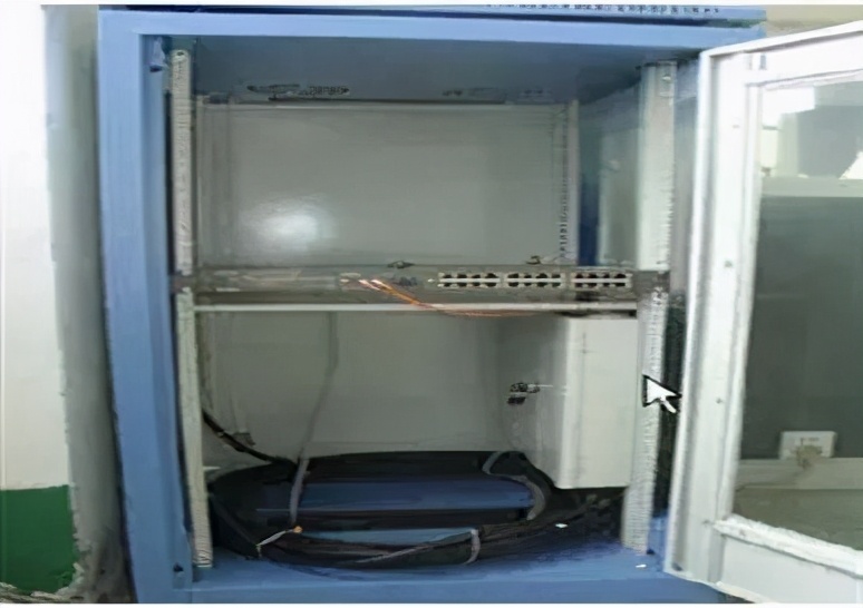

步骤32:熔接好的光纤经过加热使热缩管缩紧好(使之可以保护熔接点),冷却后成组将热缩管整齐装入光纤配线架上的盘线板内
步骤33:将热缩管整齐装入光纤配线架上的盘线板内后,将多余光纤盘好并用封箱胶纸固定在配线架盒内
步骤34:光纤固定好盘光纤完成并将光纤接头接入光纤耦合器
步骤35:光纤配线架安装完成后开始跳纤给设备使用
