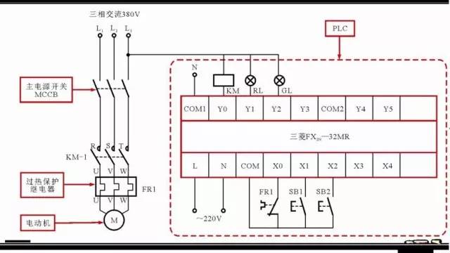

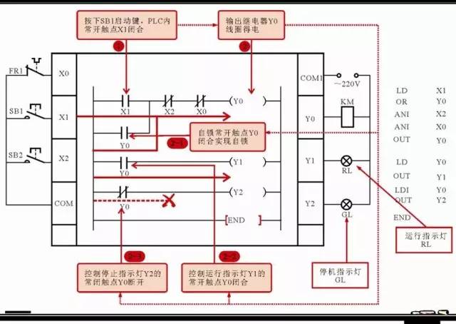

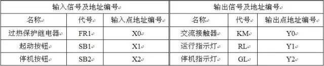

图1所示为三相交流感应电动机连续控制电路的原理图。该控制电路采用三菱FX2N系列PLC,电路中PLC控制I/O分配表见表1。
图1 三相交流感应电动机连续控制电路的原理图
表1 三相交流感应电动机连续控制电路中PLC控制I/O分配表
由图1可知,通过PLC的I/O接口与外部电气部件进行连接,提高了系统的可靠性,并能够有效地降低故障率,维护方便。当使用编程软件向PLC中写入的控制程序,便可以实现外接电器部件及负载电动机等设备的自动控制了。想要改动控制方式时,只需要修改PLC中的控制程序即可,大大提高调试和改装效率。

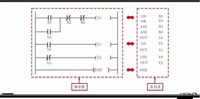

图2所示为三相交流感应电动机三菱FX2N系列PLC连续控制梯形图及语句表。
图2 三相交流感应电动机三菱FX2N系列PLC连续控制梯形图及语句表
根据梯形图识读该PLC的控制过程,首先可对照PLC控制电路和I/O分配表,在梯形图中进行适当文字注解,然后再根据操作动作具体分析起动和停止的控制原理。
1.三相交流感应电动机连续控制线路的起动过程
图3所示为PLC连续控制下三相交流感应电动机的起动过程。
图3 PLC连续控制下三相交流感应电动机的起动过程
1 当按下起动按钮SB1时,其将PLC内的X1置“1”,即常开触点X1闭合。
1→2 输出继电器Y0线圈得电,控制PLC外接交流接触器KM线圈得电。
→2-1 自锁常开触点Y0闭合,实现自锁功能;
→2-2 控制运行指示灯Y1的常开触点Y0闭合,Y1得电,运行指示灯RL点亮。
→2-3 控制停止指示灯Y2的常闭触点Y0断开,Y2失电,停机指示灯GL熄灭。
注意
常开触点Y0闭合自锁,主要是用来维持输出继电器Y0线圈一直处得电状态,即使起动按钮断开,电动机仍然会保持运行,因此起动按钮常采用点动式开关,按一下即可起动,手松开后电动机仍然保持运行,有效降低起动部件电气损耗和安全性、可靠性。
2.三相交流感应电动机连续控制线路的停止过程
当使用三菱FX2N系列PLC连续控制电路控制电动机停止时,可按以下操作进行:
按下停机按钮SB2时,其将PLC内的X2置“0”,即常闭触点X2断开,使得输出继电器Y0失电,该继电器失电则会引起以下动作:
  • 输出继电器Y0失电后,相应的触点动作,即常开、常闭触点Y0复位,Y1失电,Y2得电,运行指示灯RL熄灭,停机指示灯GL点亮。
  • PLC外接交流接触器线圈KM失电。KM失电,主电路中的常开触点KM-1断开,电动机停止运转。

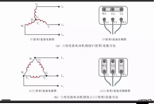

三相交流电动机Y—△减压起动控制是指对较大容量的三相电动机起动时首先使其绕组Y形连接进行起动,再通过控制线路将其绕组连接为△进行运转的控制方式,在学习控制之前,我们首先了解一下什么是电动机三相绕组的Y(星形)和△(三角形)接法,如图4所示。
图4 电动机三相绕组的Y(星形)和△(三角形)接法

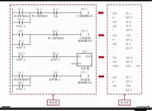

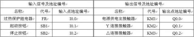

图5所示为三相交流电动机Y—△减压起动控制的PLC梯形图和语句表,表2所列为其I/O地址分配表。
图5 三相交流电动机Y—△减压起动控制的PLC梯形图和语句表
表2 三相交流电动机Y—△减压起动控制中PLC控制I/O地址分配表
结合I/O地址分配表,首先了解该梯形图或语句表中各触点及符号表示的含义,并将梯形图与语句表相结合分析。
1.三相交流电动机Y—△减压起动的控制过程
图6所示为按下起动按钮SB1后,三相交流电动机绕组Y连接实现减压起动的控制过程。
图6 三相交流电动机绕组Y连接减压起动的控制过程
1 按下起动按钮SB1,将PLC程序中的输入继电器常开触点I0.1置“1”,即常开触点I0.1闭合。
1→2 输出继电器Q0.0线圈得电。
→2-1 自锁常开触点Q0.0闭合实现自锁功能;
→2-2 控制定时器T37的常开触点Q0.0闭合,定时器T37线圈得电,开始计时;
→2-3 控制PLC外接电源供电主接触器KM1线圈得电,带动KM1主触点闭合,接通主电路供电电源。
1→3 输出继电器Q0.1线圈同时得电。
→3-1 自锁常开触点Q0.1闭合实现自锁功能;
→3-2 控制PLC外接Y接线方式接触器KMY线圈得电,电动机三相绕组Y连接,并启动运转。

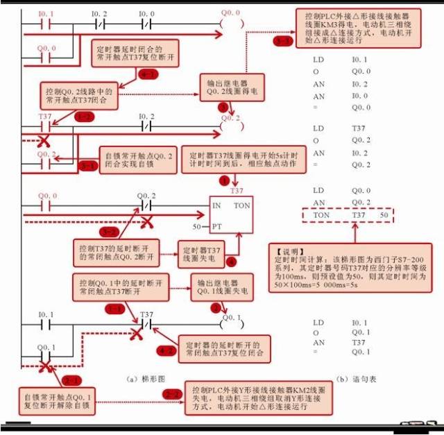

接下来,将三相交流电动机绕组自动切换为△连接运行,如图7所示。
图7 三相交流电动机绕组自动切换为△连接运行
1 当定时器T37的线圈得电开始5s的计时时间达到后,相关触点动作。
→1-1 控制输出继电器Q0.1的延时断开的常闭触点T37断开,输出继电器Q0.1线圈失电;
→1-2 控制输出继电器Q0.2的延时闭合的常开触点T37闭合。
1-1→2 输出继电器Q0.1线圈失电。
→2-1 自锁常开触点Q0.1复位断开,解除自锁;
→2-2 控制PLC外接Y接线接触器KMY线圈失电,电动机三相绕组取消Y连接方式。
1-2→3 输出继电器Q0.2线圈得电。
→3-1 自锁常开触点Q0.2闭合,实现自锁功能;
→3-2 控制定时器T37的延时断开的常闭触点Q0.2断开;
→3-3 控制PLC外接△接线接触器KM△线圈得电,电动机三相绕组接成△。
3-2→4 定时器T37线圈失电。
→4-1 控制输出继电器Q0.2的延时闭合的常开触点T37复位断开,但由于Q0.2自锁,仍保持得电状态;
→4-2 控制输出继电器Q0.1的延时断开的常闭触点T37复位闭合,为Q0.1下一次得电做好准备。

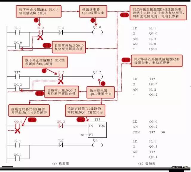

2.三相交流电动机停止的控制过程
若要停止三相交流电动机时,可通过停止按钮SB2进行控制,如图8所示。
图8 停止三相交流电动机
1 按下停止按钮SB2,将PLC程序中的输入继电器常闭触点I0.2置“0”,即常闭触点I0.2断开。
1→2 输出继电器Q0.0线圈失电。
→2-1 自锁常开触点Q0.0复位断开,解除自锁;
→2-2 控制定时器T37的常开触点Q0.0复位断开;
→2-3 控制PLC外接电源供电主接触器KM1线圈失电,切断主电路电源,电动机停转。
1→3 输出继电器Q0.2线圈失电。
→3-1 自锁常开触点Q0.2复位断开,解除自锁;
→3-2 控制定时器T37的常闭触点Q0.2复位闭合,为定时器T37下一次得电做好准备;
→3-3 控制PLC外接△接线接触器KM3线圈失电,动机停转。
综上分析可知,三相交流电动机Y—△减压起动控制的PLC梯形图和语句表的功能是实现电动机在开始起动时为Y连接方式,延时一段时间后,自动切换为△连接方式运行。

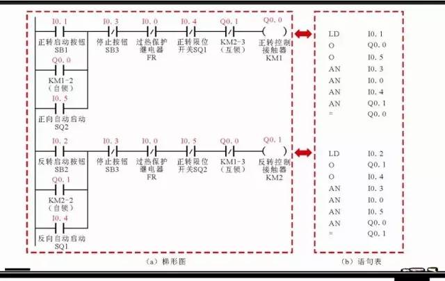

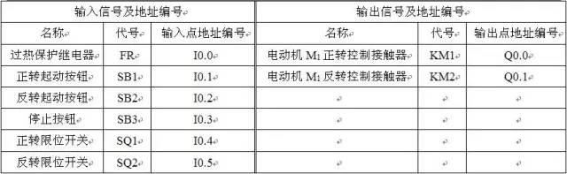

图9所示为三相交流电动机自动循环控制中的PLC梯形图和语句表,表3所列为其I/O地址分配表。
图9 三相交流电动机自动循环控制中的PLC梯形图和语句表
表3 三相交流电动机自动循环控制中PLC控制I/O地址分配表

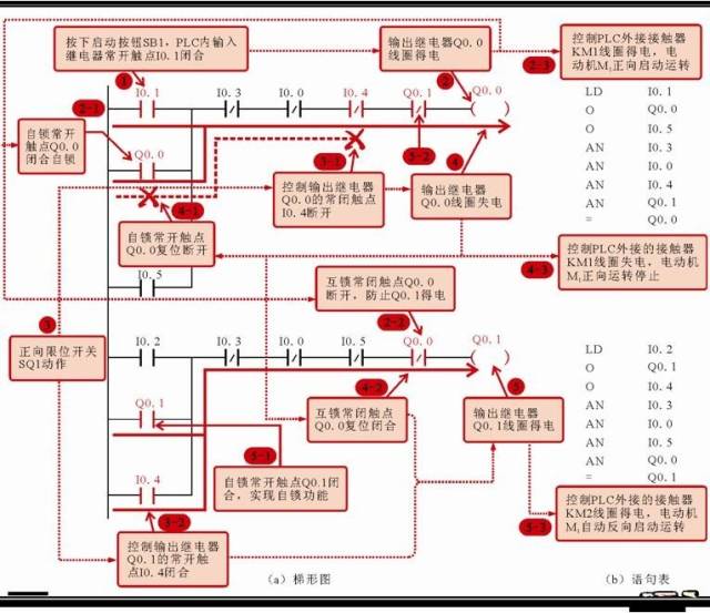

1.按下正向起动按钮SB1电动机正转至自动反转的控制过程
图10所示为按下起动按钮SB1时,电动机M1起动至自动反转的控制过程。
图10 电动机M1起动至自动反转的控制过程
1→2 输出继电器Q0.0线圈得电。
→2-1 自锁常开触点Q0.0闭合,实现自锁功能;
→2-2 控制输出继电器Q0.1的常闭触点Q0.0断开,防止Q0.1得电,实现互锁;
→2-3 控制PLC外接交流接触器KM1线圈得电吸合,带动主电路中的主触点闭合,接通电动机M1正向电源,电动机M1正向启动运转。
3 当电动机运行到正向限位开关SQ1位置时,SQ1受压触发,PLC程序中相应的输入继电器触点I0.4动作。
→3-1 控制输出继电器Q0.0的常闭触点I0.4断开;
→3-2 控制输出继电器Q0.1的常开触点I0.4闭合;
3-1→4 输出继电器Q0.0线圈失电。
→4-1 自锁常开触点Q0.0复位断开,解除自锁;
→4-2 控制输出继电器Q0.1的常闭触点Q0.0复位闭合,为Q0.1得电做好准备;
→4-3 控制PLC外接交流接触器KM1线圈失电释放,带动主电路中的主触点复位断开,切断电动机M1正向电源,电动机M1正向运行停止。
3-2和4-2→5输出继电器Q0.1线圈得电。
→5-1 自锁常开触点Q0.1闭合,实现自锁功能;
→5-2 控制输出继电器Q0.0的常闭触点Q0.1断开,防止Q0.0得电,实现互锁;
→5-3 控制PLC外接交流接触器KM2线圈得电吸合,带动主电路中的主触点闭合,接通电动机M1反向电源,电动机M1自动反向起动运转。

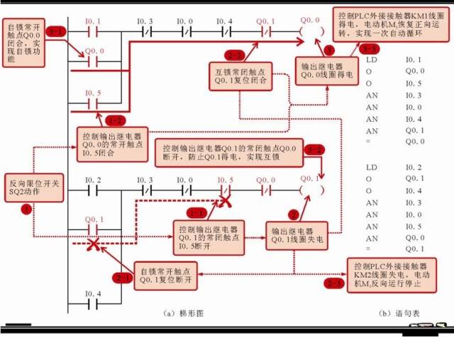

2.电动机由反转自动恢复正转的循环控制过程
图11所示为电动机由反转自动恢复正转的循环控制过程。
图11 电动机由反转自动恢复正转的循环控制过程
1 当电动机运行到正向限位开关SQ2位置时,SQ2受压触发,PLC程序中相应的输入继电器触点I0.5动作。
→1-1 控制输出继电器Q0.1的常闭触点I0.5断开;
→1-2 控制输出继电器Q0.0的常开触点I0.5闭合;
→2-2 控制输出继电器Q0.0的常闭触点Q0.1复位闭合,为Q0.0得电做好准备;
→2-3 控制PLC外接交流接触器KM2线圈失电释放,带动主电路中的主触点复位断开,切断电动机M1反向电源,电动机M1反向运行停止。
1-2和2-2→3 输出继电器Q0.0线圈得电。
→3-1 自锁常开触点Q0.0闭合,实现自锁功能;
→3-2 控制输出继电器Q0.1的常闭触点Q0.0断开,防止Q0.1得电,实现互锁;
→3-3 控制PLC外接交流接触器KM1线圈得电吸合,带动主电路中的主触点闭合,接通电动机M1正向电源,电动机M1恢复正向起动运转,完成一次循环控制。

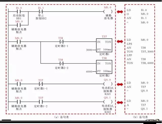

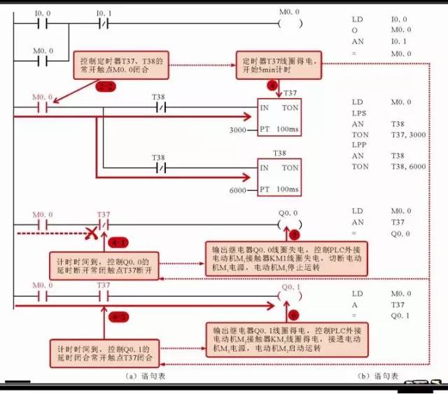

两台电动机交替运行控制电路中的PLC梯形图和语句表
两台电动机交替运行是指电动机M1运转一定时间自动停止后,电动机M2开始工作,当电动机M2运转一定时间自动停止后,电动机M1再次起动运转,如此反复循环,实现两台电动机的自动交替运行。

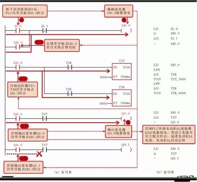

图12所示为两台电动机交替运行控制中的PLC梯形图和语句表,表4所列为其I/O地址分配表。
图12 两台电动机交替运行控制中的PLC梯形图和语句表
表4 两台电动机交替运行控制中PLC控制IO地址分配表
结合I/O地址分配表,首先了解该梯形图和语句表中各触点及符号标识的含义,并将梯形图和语句表相结合进行分析。
1.电动机M1的起动控制过程
起动电动机M1时,可通过起动按钮SB1进行控制,如图13所示。
图13 起动电动机M1
1 按下起动按钮SB1,将PLC程序中的输入继电器常开触点I0.0置“1”,即常开触点I0.0闭合。
1→2 辅助继电器M0.0线圈得电。
→2-1 自锁常开触点M0.0闭合实现自锁功能;
→2-2 控制定时器T37、T38的常开触点M0.0闭合;
→2-3 控制输出继电器Q0.0的常开触点M0.0闭合;
→2-4 控制输出继电器Q0.1的常开触点M0.0闭合;
2-3→3 输出继电器Q0.0线圈得电,控制PLC外接电动机M1的接触器KM1线圈得电,带动主电路中的主触点闭合,接通电动机M1电源,电动机M1起动运转。

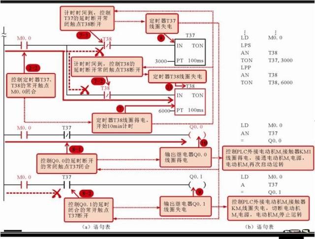

2.电动机M1的停止和电动机M2的起动控制过程
当两台电动机进行交替运行时,即电动机M1的停止和电动机M2则可以通过以下的控制来完成,如图14所示。
图14 两台电动机进行交替运行
2-2→4 定时器T37线圈得电,开始计时。
→4-1 计时时间到(延时5min),其控制输出继电器Q0.0的延时断开的常闭触点T37断开。
→4-2 计时时间到(延时5min),其控制输出继电器Q0.1的延时闭合的常开触点T37闭合。
4-1→5 输出继电器Q0.0线圈失电,控制PLC外接电动机M1的接触器KM1线圈失电,带动主电路中的主触点复位断开,切断电动机M1电源,电动机M1停止运转。
4-2→6 输出继电器Q0.1线圈失电,控制PLC外接电动机M2的接触器KM2线圈得电,带动主电路中的主触点闭合,接通电动机M2电源,电动机M2起动运转。
3.电动机M2的停止和电动机M1的再起动控制过程
当需要电动机M2停止和电动机M1起动时,可以通过定时器的控制来实现,如图15所示。
图15 电动机M2停止和电动机M1起动
2-2→7 定时器T38线圈得电,开始计时。
→7-1 计时时间到(延时10min),其控制定时器T37的延时断开的常闭触点T38断开。
→7-2 计时时间到(延时10min),其控制定时器T37的延时断开的常闭触点T38断开。
7-3→8 定时器T37线圈失电。
→8-1 控制输出继电器Q0.0的延时断开的常闭触点T37复位闭合。
→8-2 控制输出继电器Q0.1的延时闭合的常开触点T37复位断开。
8-2→9 输出继电器Q0.1线圈失电。
→9-1 控制PLC外接电动机M2的接触器KM2线圈失电,带动主电路中的主触点复位断开,切断电动机M2电源,电动机M2停止运转。
8-1→10 输出继电器Q0.0线圈得电。
→10-1 控制PLC外接电动机M1的接触器KM1线圈再次得电,带动主电路中的主触点闭合,接通电动机M1电源,电动机M1再次起动运转。
7-2→11 定时器T38线圈失电,将自身复位,进入下一次循环。
当需要两台电动机停止运转时,按下停止按钮SB2,将PLC程序中的输入继电器常闭触点I0.1置“0”,即常闭触点I0.1断开,辅助继电器M0.0线圈失电,触点复位,定时器T37、T38,输出继电器Q0.0、Q0.1线圈均失电,控制PLC外接电动机接触器线圈失电,带动主电路中的主触点复位断开,切断电动机电源,电动机停止循环运转。
